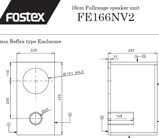

Кроссовер проще - это отсутствие кроссовера. Поэтому бери пару этих динамиков - с доставкой точно уложитесь в 25 тыр - отыграют вам весь дипазон от 50 гц до самого верха в правильном корпусе, чертеж которого есть в даташите - сделаете сами. И эти полочники дадут аудиофильную фору всем готовым АС за много большую цену. А с чуйкой в 94 дБ при желании сможете побаловаться с маломощными УМ .
 Спасибо. Кстати ширик это интересно, даже думал о них, но китайских. Этот то же есть на али экспресс. Но продавец "гейтвей джапан" мне знаком. Доставка была три месяца, вместо обещанных трех недель. Заказывал основание теннисной ракетки там. Ценник да, в бюджет тютелька в тютельку.
Ага, отличное украшение стола для слуханья с метра:
Около рубежа тысячелетий тоже начал самопалить с такого (чтоб без кроссов)), были 8, 6 и 4-дюймовые, тогдашние ессно. Но не на столе)). Да, просто. Да, несколько эффектно, в аудиосалончике у друзей сравнивали непосредственно с товарами;  но с учетом ограничений. Году в 11м включал на несколько дней ремонта проца - ну такое себе на мой ух в сравнении с простенькой 2полоской на 15ND730 и 950PB в 2380:D
На стол можно посмотреть на поменьше. Они и без виззера.
