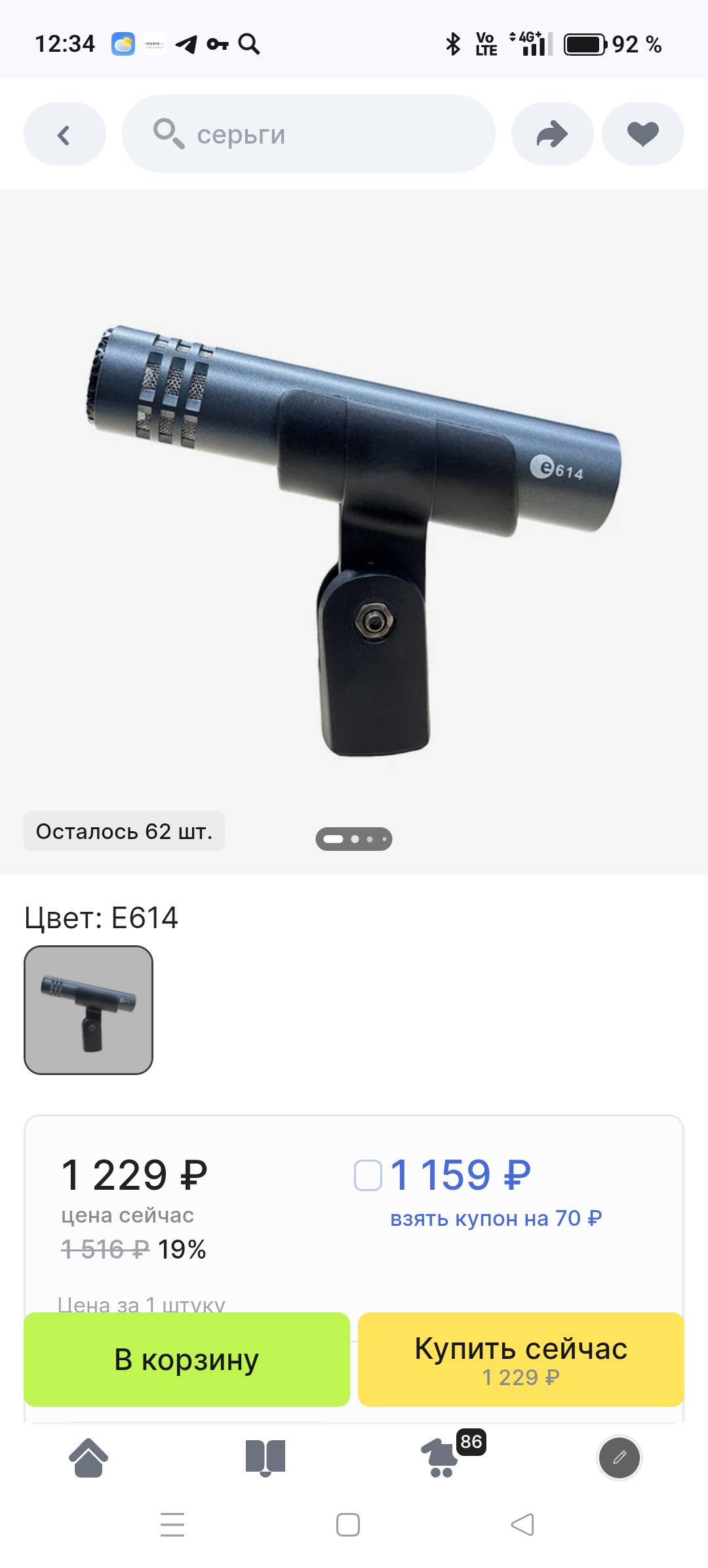

Какой микрофон взять для измерений, в прогах типа rew, lsplab? Ну для измериний ачх динамиков? Желательно с озона и не дорого особо. ))
21 минуту назад, Voffka Pust сказал:
а это все в смете на 25к или каша из топора получается?)))
самый простой юмик половина вашего бюджета.  выкинуть деньги на ветер    можно за недорого и вам сойдет

А такой доя моих целей, разово посчитать, не пойдет? То же конденсаторный:))
3 минуты назад, Voffka Pust сказал:
пока думаю, а вы ищите где на озоне можно купить набор скальпелей и где корочка мед института со скидкой
5 минут назад, s4L сказал:
и можно и нужно, но поможет ли
