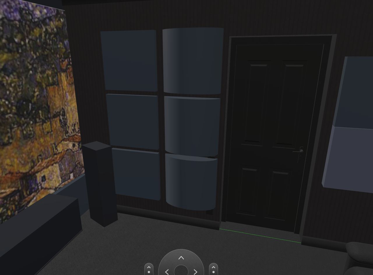

5. Правая стена (длинная сторона) - там у меня по среди стены находится дверь. Первая треть стены (1/3) от фронта расположить 3 хлопковые панели с мембранной тканью (поглотители) 60х60см - 3 штуки вертикально (это для поглощения первой волны), рядом с ними дополнительно 3 раунда (для расширения сцены), дальше идет дверь, после двери зона слушателя (справа) - расположить гибридные панели ТНР — 2 шт и акустический диффузор 2QRD — 2 шт (в шахматном порядке)

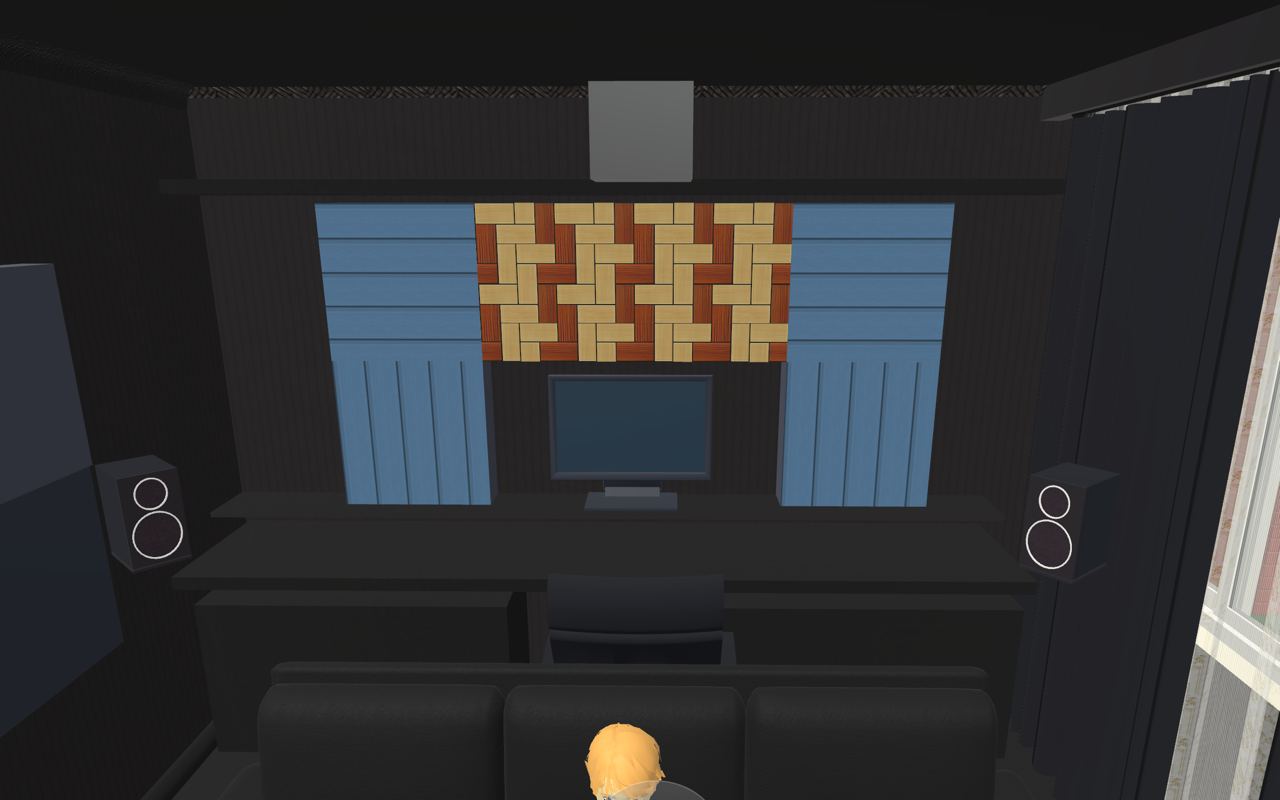

6. Фронт по сторонам расположить фронтальные колонки направленные на зрителя с отступом от стен не мнее 30 см, лучше 50. За ними должны быть хлопковые акустические панели. Центральный канал - под экраном внизу, наклонить по вертикале в сторону головы слушателя
7. Тыл - по центру 2 скайлайна 60х60, по бокам от скайлайнов по 2 шрёдера 7го порядка 60х60 см - это для расширения сцены с диффузией звука
