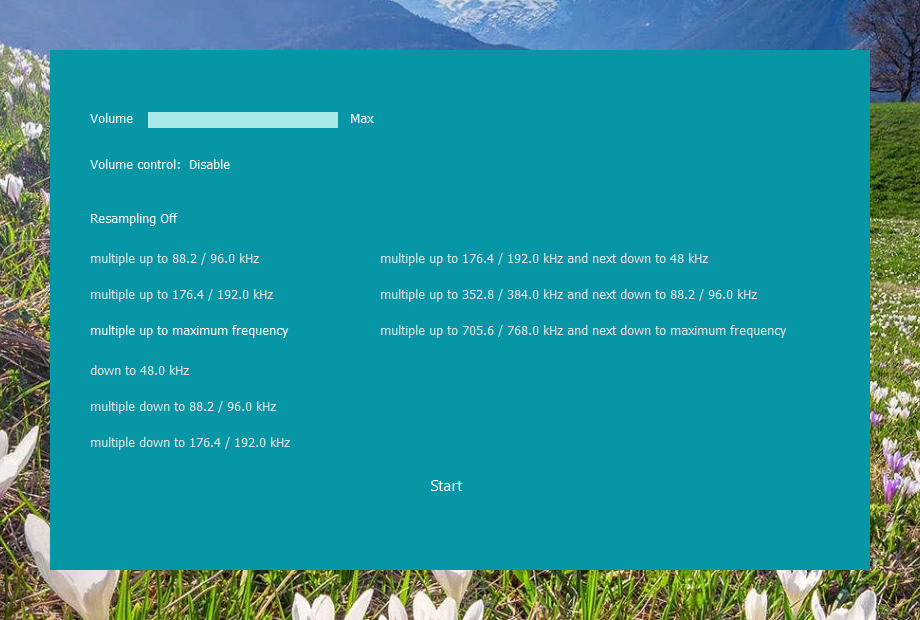

Высокоточный аудио ресэмплинг для максимальной реконструкции, близкой к теоретическому пределу.
Суть программного ресэмплинга – это перераспределение обработки, которую выполняет ЦАП на центральный процессор компьютера.
Основные преимущества:
– больше вычислительных ресурсов
– лучшая точность реконструкции
Высокая точность реконструкции означает более прозрачный звук, улучшенное разрешение, чистый тембр.
Используется 64-х разрядная sinc интерполяция аудио потоков с частотами дискретизации до 1536 кГц. Вывод с разрядностью 32-bit float через интерфейсы ASIO и WASAPI.
Подходит в большинстве случаев, когда разрядность и/или частота дискретизации, поддерживаемые ЦАПом выше разрешения исходного файла. Например:
– 16 бит 44.1 кГц  –>  32 бит 88.2 кГц
 24 бит 48 кГц  –>  32 бит 384 кГц
и так далее.
Возможен как кратный, так и некратный ресэмплинг, например:
16 бит 44.1 кГц  –>  24 бит 96 кГц.
Также доступен двукратный ресэмплинг, например:
16 бит 44.1 кГц  –> 32 бит 705.6 кГц –> 32 бит 48 кГц.
В некоторых случаях, когда имеется высококачественный ЦАП предыдущих годов выпуска,  имеет смысл ресэмплинг с понижением частоты дискретизации, например:
24 бит 192 кГц –> 32 бит 48 кГц
поскольку недорогие современные ЦАП часто не позволяют раскрыть потенциал качественных записей из-за слабой аналоговой части.
Полнофункциональный тестовый плеер:
Blue RS

Качество звучания потока 16 бит 44.1 кГц можно улучшить используя sinc-интерполяцию, которая восстанавливает исходные формы звуковых волн (в цифровом виде) с более высоким разрешением. Встроенные в ЦАП фильтры из такого улучшенного потока смогут более точно воссоздать аналоговый сигнал.
Про слабую аналоговую часть. Я имел ввиду, что лучше использовать ЦАП с хорошей аналоговой частью, даже если он поддерживает меньшие частоты дискретизации, чем ЦАП с поддержкой высоких частот дискретизации, но слабой аналоговой частью.
У меня сейчас в наличии восемь ЦАПов разных категорий, от разных производителей и всё, о чем я здесь пишу - это не просто теория или абстрактные размышления, но вполне практический опыт.
