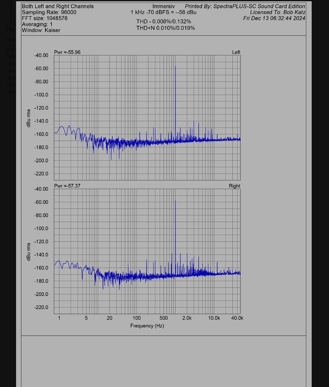

Да, я понимаю разницу, у меня есть соответствующее образование и опыт. Кстати, скриншот, что я привел - это из спецификации как раз Imersiv dac d-1 HDR, в которой, после десятка страниц хвалебных дифирамбов, четыре сухие строчки ставят на них жирный крест.
А еще я знаю про тепловой шум, и соответственно, про бессмысленность цифры -168 :)

Он в принципе не сможет воспроизводить современный контент высокого разрешения. Это уровень портативных ЦАПов для смартфонов. Не "технически современное" изделие. Если бы это "чудо техники" вдруг оказалось бы у меня дома, я не смог бы через него послушать часть своей фонотеки.
О числе 168. Это некая виртуальная величина, которую они повторяют, как мантру. При этом в их же спецификации написано:
Self-Noise 20Hz-22kHz bandwidth :  -146dBu unweighted (calculated)
То есть собственные шумы в звуковом диапазоне значительно выше и даже это расчетная величина, не измеренная на выходных разъемах. Реальное соотношение сигнал/шум будет еще децибел на 20 хуже.

Да, собственный шум -146 сводит на нет высокое разрешение до  24  бита, что все равно дофига .  Но согласен.
