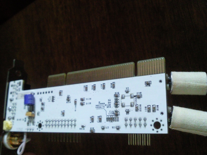

Блокировочные конденсаторы Elna silmic в критических местах + замена шататного стаба на adp 3338 в итоге карта другого уровня от исходного варианта.

Если это не очень сложно, сделайте фото твика с небольшим описанием. А питание, я так понимаю, осталось штатное, от материнки.

Питание штатное (блоки питания Antec Power signature 650 и Seasonic Fanless 460). Твик http://forum.lowyat....pic/973311/+60# . В проекте CMP результат зависит от материнки: на gigabyte g31-s2l Juli поёт практически не уступая Lynx AES16 с gigabyte h55-ud2h. Из данного железа это наилучшие варианты конфигурации, если поменять местами материнки-звук.карты, то результат в обоих случаях ухудшается
