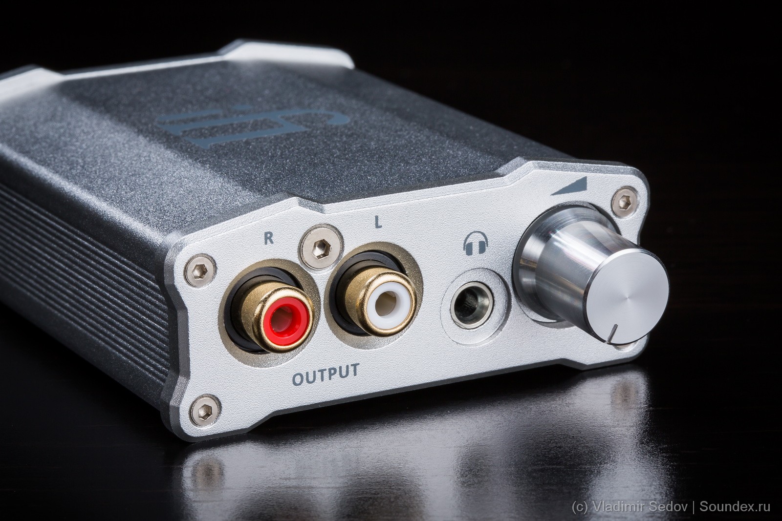

iDSD Nano самый маленький из тестируемых ЦАПов. Ничего лишнего. Bit-Perfect DSD & DXD DAC от Burr Brown (1-DAC Chip; 2-Channel; 4-Signals). На передней панели - линейные выходы RCA, 3.5 мм выход на головные телефоны и ручка регулятора уровня/выключатель питания. На задней панели - цифровой выход SPDIF RCA (поддерживается только формат PCM, вплоть до 192 kHz), вход USB 2.0, ручка переключения режимов работы цифрового фильтра (PCM: Standard/Minimum Phase, цифровой; DSD: Standard/Extended Range, аналоговый; DXD: Bit-Perfect Processing fixed, аналоговый). Поддерживаются форматы: PCM (16-32bit) -  44.1/48/88.2/96/176.4/192/384kHz; DSD - 2.8/3.1/5.6/6.2/11.2/12.4MHz; DXD (24bit) - 353/384kHz. Питание - от встроенной батареи (до 10 часов работы) или через USB.

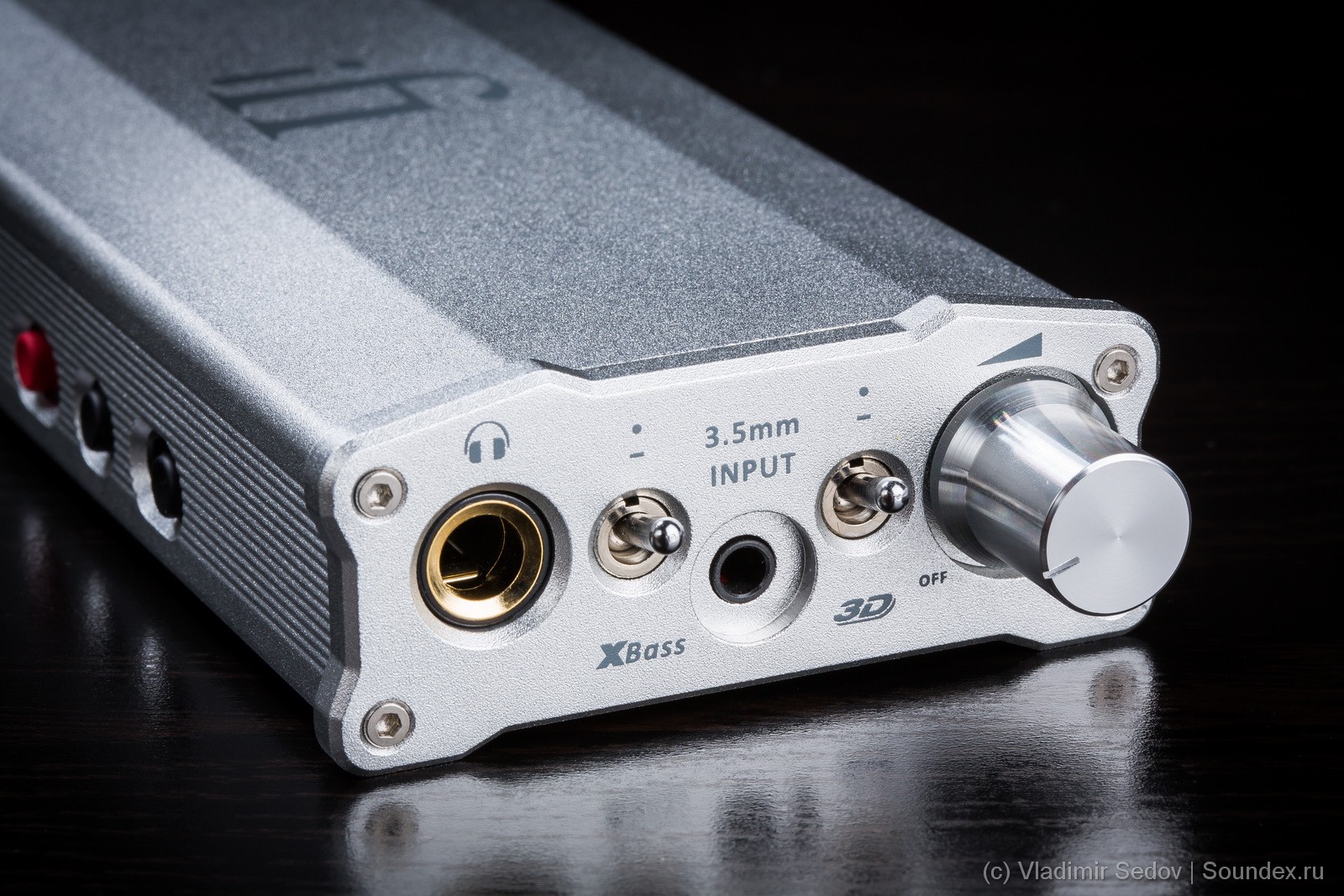

iDSD Micro - примерно в два раза больше по размерам и много функциональнее. Dual-core DSD, DXD, PCM DAC от Burr Brown (2-DAC Chip; 4-Channel; 8-Signals, custom interleaving for maximum SNR). Прецизионный тактовый генератор. На передней панели - 6.3 мм выход на головные телефоны, тумблер включения режима XBass, 3.5 мм гнездо линейного входа, тумблер включения режима 3D Holographic Sound (для головных телефонов и АС), ручка регулятора выходного уровня/выключатель питания. Гнездо SmartPower (USB 2.0), позволяющее подзаряжать от iDSD Micro другие портативные устройства, вынесено на правую боковую панель. На задней панели - комбинированный цифровой вход (SPDIF RCA и TosLink)/выход (SPDIF RCA), аналоговый выход RCA (фиксированный, 2В/регулируемый, 2-5В уровень), вход USB 2.0 (32bit/768kHz, нативное использование технологии iPurifier, специальное гнездо под Apple Camera Connection Kit/Android OTG, 2 переходника на стандартный USB 2.0 в комплекте). На дне - переключатели режимов работы аналогового выхода RCA и чувствительности телефонов-вкладышей (Ultra, High, Off). На левой боковой панели - переключатели режимов работы усилителя головных телефонов (Eco, Power, Turbo), абсолютной полярности выходного сигнала и режимов работы цифрового фильтра (PCM - Bit Perfect Processing/Minimum Phase/Standard, цифровые; DSD - Extreme/Extended/Standard, аналоговые;- DXD - Bit-Perfect Processing Fixed, аналоговый). Поддерживаются форматы: PCM (16-32bit) - 44.1/48/88.2/176.4/192/352.8/705.6/768kHz; DSD - 2.8/3.1/5.6/6.2/11.2/12.4/22.6/24.6MHz (нативно);  DXD (2x/1x, 24bit) - 352.8/384/705.6/768kHz (нативно).  Питание - от встроенной батареи (до 19 часов)или через USB.

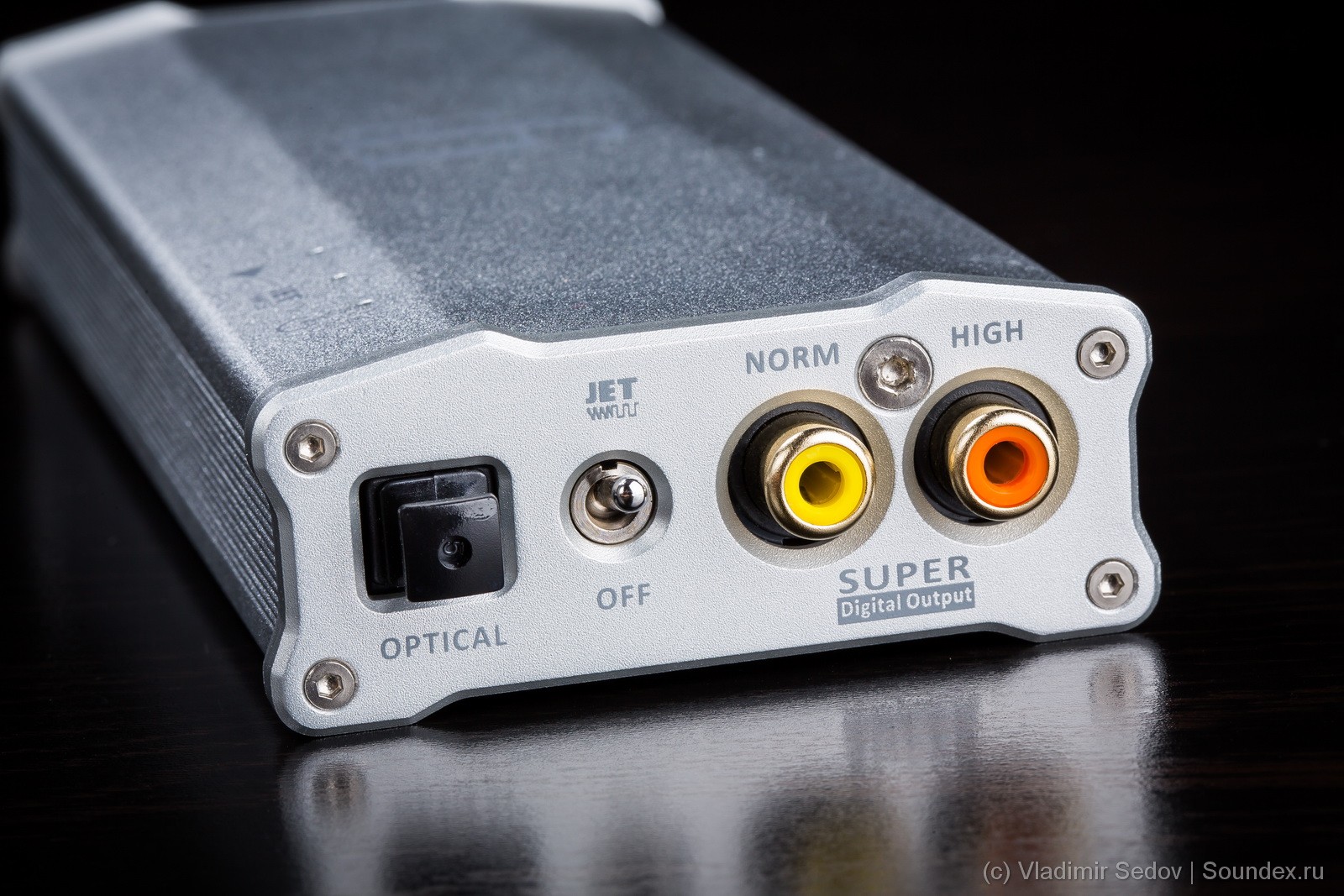

USB конвертер iLink выполнен в том же корпусе, что и iDSD Micro. На передней панели - выход SPDIF TosLink, тумблер включения режима JET, и два RCA SPDIF выхода, стандартный (NORM) и с повышенным (HIGH) уровнем выходного сигнала. Производитель настоятельно рекомендует включать режим JET и использовать цифровой выход SPDIF RCA HIGH.  На задней панели расположен разъем USB 2.0 для соединения с компьютером. Поддерживается формат PCM вплоть до 24bit/192kHz.

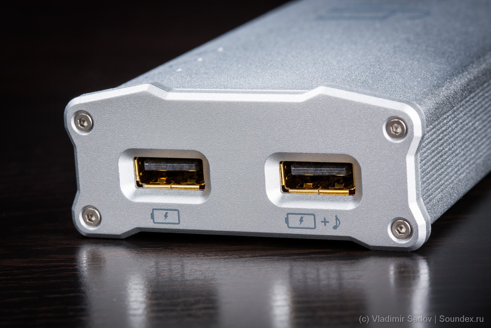

Аккумуляторный источник питания iUSB выполнен в том же корпусе, что и iDSD Micro/iLink. Задействованы технологии SuperRegulator, IsoPower и IsoEarth. На передней панели - 2 гнезда USB,USB Output Power Only и USB Output Power + Audio. На задней панели - разъем питания (9В), тумблер включения режима IsoEarth и входной разъем USB 2.0. Схемотехника обеспечивает прозрачность iUSB для сигналов стандарта USB. Устройство укомплектовано проприетарным малошумящим блоком питания.

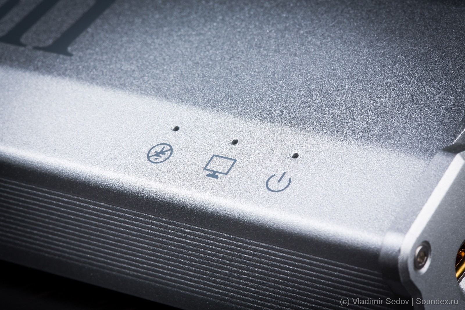

Зарядка батареи, включение питания и режим работы всех устройств индицируются соответствующими светодиодами на верхней панели, которые практически не видны с расстояния больше 1 метра. Система цветовой индикации подробно описана в руководствах, но требует определенного привыкания. В остальном к эргономике претензий нет, хотя, на первый взгляд, разъемам, ручкам и тумблерам тесно на маленьких поверхностях. Тем не менее, все подключается/включается и регулируется без проблем.

iDSD Nano
В ходе предварительного прослушивания нам больше понравилось звучание устройства с цифровым фильтром в режиме Minimum Phase, и в дальнейшем мы слушали именно так.
При питании от шины USB звук в целом прозрачен, тонально сбалансирован и точен. Субъективно воспринимаемый бас глубок, но не слишком детален. Средние и высокие частоты - чуть мутноваты, но ненавязчивы. Стереобаза непрерывна, и, на тестовых записях, временами выходит за пределы базы громкоговорителей. Сцена не очень глубокая,  разрешение по глубине, определенно, есть - барабан воспринимается несколько ближе контрабаса. Пространство и воздух сцены передаются как минимум удовлетворительно. Микро/макродинамика - удовлетворительно. Атака - удовлетворительно. Фокусировка и локализация в горизонтальной плоскости -  удовлетворительно. В вертикальной плоскости - почти удовлетворительно. Высота расположения инструментов угадывается. Звуковые образы слабо ассоциируются с АС. Звучание на малых уровнях удовлетворительное, тембры несколько синтетичны. Записи файлов высокого разрешения прозвучали заметно лучше чем традиционные записи в формате CD, особенно в части натуральности тембров и подробностей звукоизвлечения. Звучание стало точнее и несколько более аналоговым. Но мы так и смогли услышать разницу между DSD и 24/192.
Задействование полностью заряженной встроенной батареи изделия ощутимо улучшило практически все. Звук стал прозрачнее и точнее, бас - глубже и детальнее. Сцена раздвинулась в глубину. Передача пространства и воздуха сцены улучшилась до "почти хорошо". Оценки микро/макродинамики и атаки поднялись до "как минимум удовлетворительно".  Также ощутимо улучшились фокусировка/локализация в горизонтальной и вертикальной плоскостях. Высота расположения инструментов приблизилась к натуральной. Звуковые образы отодвинулись от АС. Звучание на малых уровнях - почти хорошее, меньше стало синтетики в тембрах. Лучше зазвучали файлы высокого разрешения. Появилась разница между и 24/192 (в пользу DSD).
Последовательное подключение к USB входу iDSD Nano (в режиме питания от шины USB) цепочки iPurifier/Gemini/iUSB давало на каждом шаге существенное улучшение звука (подключив iUSB, мы предпочли использовать его в режиме IsoEarth, оторвав тем самым землю источника от земли приемника сигнала). При этом, подключение очередного устройства повышало точность и естественность звучания в целом, улучшая в частности прозрачность (во всем диапазоне частот и уровней), пространственные характеристики, передачу подробностей звукоизвлечения, микро и макродинамику. Субъективная оценка звучания по каждому из параметров FSQ при задействовании всей цепочки поднялась не менее чем на 2 балла.
Настоятельно рекомендуем поэкспериментировать с расположением ферритовых колец по длине кабеля Gemini (технология RF3). Изменения в звуке трудноописуемы. Однако они есть  и явно заметны. Причем сохраняются при смене автора/исполнителя/жанра.
Но  самый главный результат оптимизации канала USB по технологиям iFi - ожившие записи HiRes и DSD. Которые, несмотря на определенные отличия в качестве форматов, хотелось слушать и слушать.
Прослушивание iDSD Nano через референсные головные телефоны нас так же порадовало. Встроенный усилитель вполне хорошо выявляет как особенности все использованных вариантов подключения, так и особенности звучания каждой из моделей. При этом, несмотря на очевидные различия, звучание всех наушников было естественным, в меру точным и столь же детальным, но без навязчивости. Однако временами все же хотелось чтобы выходная мощность усилителя была чуть побольше.
iDSD Micro
По итогам предварительного прослушивания мы предпочли использовать цифровой/аналоговый фильтры iDSD Micro в режиме Bit Perfect Processing/Extreme.
В любом из режимов подключения звучание устройства по всем параметрам существенно лучше звучания iDSD Nano в том же режиме (как минимум на 1 балл по шкале FSQ). В чем-то благодаря усовершенствованной схемотехнике самого ЦАП, а в чем-то - из-за нативного использования в канале USB технологии iPurifier. При питании устройства от шины USB звучание его практически не уступает звучанию в режиме питания от встроенной батареи.
Однако полностью iDSD Micro раскрывается при подключении через iUSB/Gemini при задействовании режима IsoEarth (не забудьте и здесь поэкспериментировать с ферритом!). Звук полностью  отрывается от АС. Звуковые образы свободно располагаются в КДП, как в пределах стереобазы так и за ними. Временами кажется, что их можно потрогать руками. Высота расположения инструментов соответствует натуральной. Глубина сцены - как минимум очень хорошо, но задние планы подаются менее прозрачно. Пространство и воздух записи передаются практически идеально. Микро и макродинамика, атака, звучание на малых уровнях - почти отлично. Тембры близки к идеальным.
Записи файлов высокого разрешения звучат убедительно лучше традиционных записей в формате CD, звучат существенно точнее, по аналоговому в лучшем смысле этого слова. Особенно впечатляют форматы 24/176,4; 24/192 и все разновидности DSD. Нам больше понравился DSD, но вполне возможно, что это уже вкусовщина.
Добавление в канал USB отдельного устройства iPurifier, вопреки ожиданиям, звука не улучшает. Явно ухудшаются атака и макродинамика. Звучание становится вялым. Впрочем, учитывая встроенную в устройство технологию iPurifier, для iDSD Micro дополнительный «очиститель» USB не нужен.
Встроенный усилитель для головных по характеру звучания очень близок к iDSD Nano, но заметно превосходит его по общему уровню качества. Усилитель iDSD Micro весьма хорош в любом положении переключателей режимов работы. Но, в наших тестах, лучше всего показал себя режим Power (в режиме Eco ощутимо не хватает мощности, а в режиме Turbo столь же ощутимо уменьшается прозрачность звучания). Мощности при этом хватает с запасом. Отчетливо слышны особенности всех использованных вариантов подключения/особенности звучания каждой из моделей головных телефонов. И опять, несмотря на очевидные различия, звучание всех телефонов остается естественным, точным и в меру детальным.
Нам не понравилось звучание в режиме XBass. Ни в головных телефонах, ни через АС. Да, баса становится сильно больше, но он сразу перестает быть правильным. Хотя, говорят, молодежи нравится.
Не впечатлил и режим 3D Holographic Sound. Опять же, ни в головных телефонах, ни через АС. Производитель уверяет, что задействование этого режима восстанавливает утерянную в процессе записи пространственную информацию на низких частотах. Не знаем, не знаем. Что-то в звуке несомненно меняется.  Но в лучшую ли сторону? Попробуйте сами - может вам и понравится.

Единственный, пожалуй, но весьма существенный недостаток USB-конвертора iLink - отсутствие нативной поддержки DSD и DXD. При воспроизведении всех остальных форматов iLink, подключенный к референсному ЦАП (ASUS Essence III) по SPDIF RCA, оказался лучше его встроенного конвертора. А подключенный по SPDIF TosLink, если и уступает, то самую малость. За явной предпочтительностью все дальнейшее тестирование USB-конвертора iLink проводилось при подключении по SPDIF RCA по уровню Normal.
Подключение референсного ЦАП к выходу SPDIF RCA повышенного(High) уровня заметного влияния на качество звучания не оказало. Изменения, если и были, то на уровне самовнушения. Причем восприятие их менялось в зависимости от воспроизводимого трека. Однако в другой системе все, опять-таки, может оказаться иначе. Рекомендуем попробовать оба варианта.
Последовательное подключение к USB входу устройства цепочки iPurifier/Gemini/iUSB давало на каждом шаге может быть и столь большое как в предыдущих случаях но вполне заметное улучшение звука (подключив iUSB, мы снова предпочли использовать его в режиме IsoEarth, оторвав землю источника от земли приемника сигнала). Как обычно, подключение очередного устройства повышало точность и естественность звучания в целом, улучшая в частности прозрачность (во всем диапазоне частот и уровней), пространственные характеристики, передачу подробностей звукоизвлечения, атаку, микро и макродинамику. Влияние расположения ферритовых колец несколько уменьшилось, но осталось слышимым.
В целом звучание связки iLink/ iPurifier/Gemini/iUSB при сравнении с референсным ЦАП,  подключенным по USB снова оказалось более предпочтительным. Уверенно рекомендуем, если ваш ЦАП не поддерживает подключение по USB. И рекомендуем попробовать, даже если ваш ЦАП поддерживает подключение по USB.
