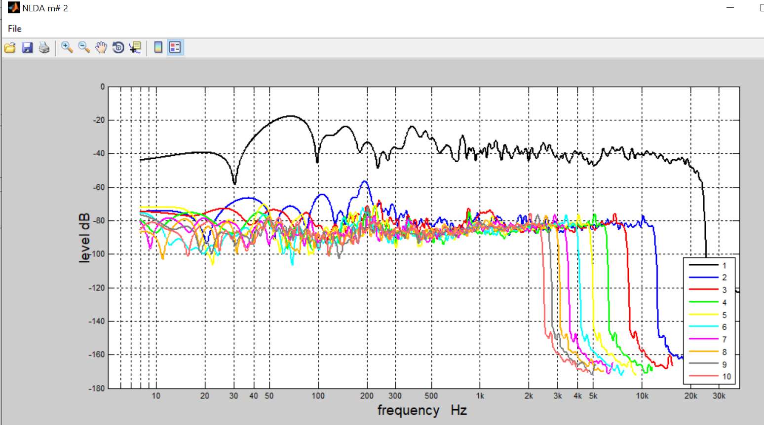

  5. Это первый подход к подобному проекту в АЧХ всё действительно хорошо, а вот водопад показывает два источника излучателя плюс фазы просто взорвались. Колонка воспроизводила "воздух" в музыке и это давало определённые надежды. В тоже время слышно было искажения, как оказалось они шли от катушки не правильно сконструированной. В результате после трёх дней прогрева я ничего не добился и решил проект закрыть. В планах пока нет продолжить этот проект т.к. запланировано другое, но по мере разгрузки обязательно вренусь к этому проекту т.к. там есть позитив и не малый.

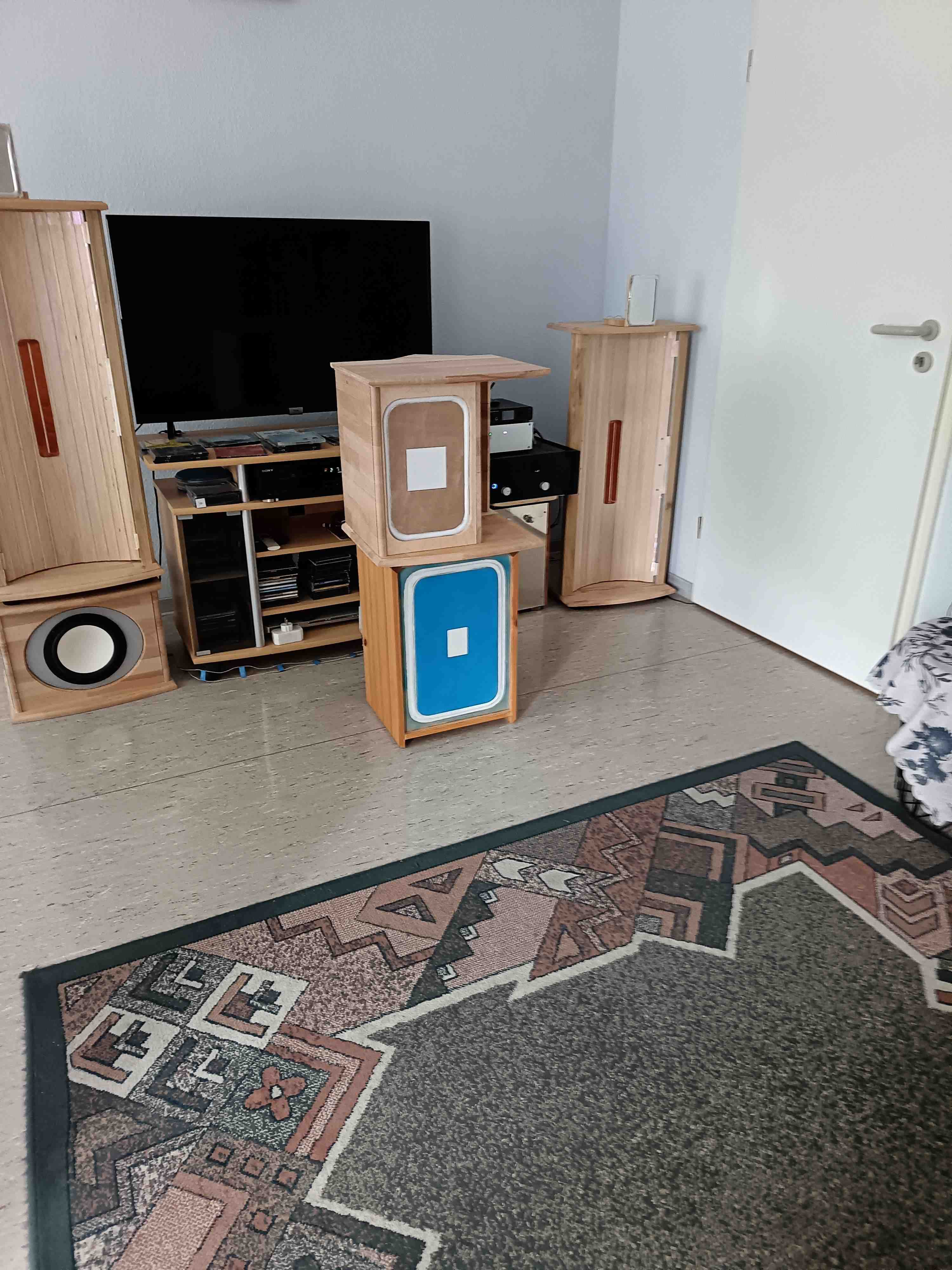

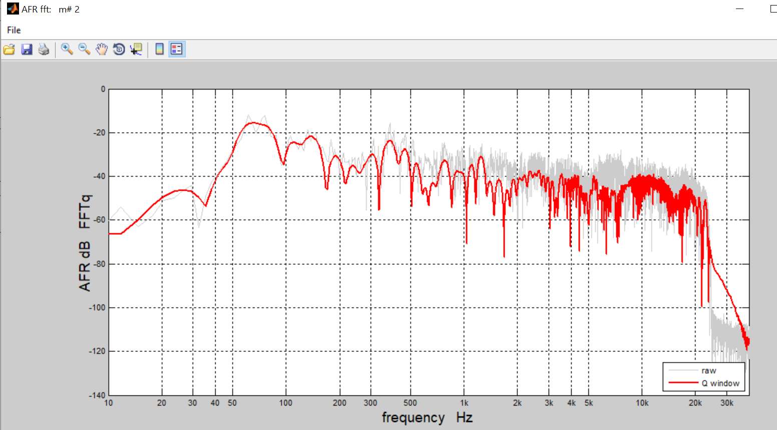

  6. Это колонки сына для РС и я ему обещал поднять SPL на панели. Это к вопросу автора с притензиями. Ну что получилось, вчера я эту колонку прогревал, что бы оживить частоты и убрать мусор. А сегодня когда всё по немногу, хоть и не до конца выравнилось, я рискнул снять АЧХ. И так это видно по графику и на слух слышно что панель в виде малого рупорка выравнилась по чуйке с головкой Visaton WS17E c SPL 88 dB. Звучит просто шикарно, и ВЧ не те что от обычной пищалки - они равномерно распределяются по объёму комнаты прослушивания.

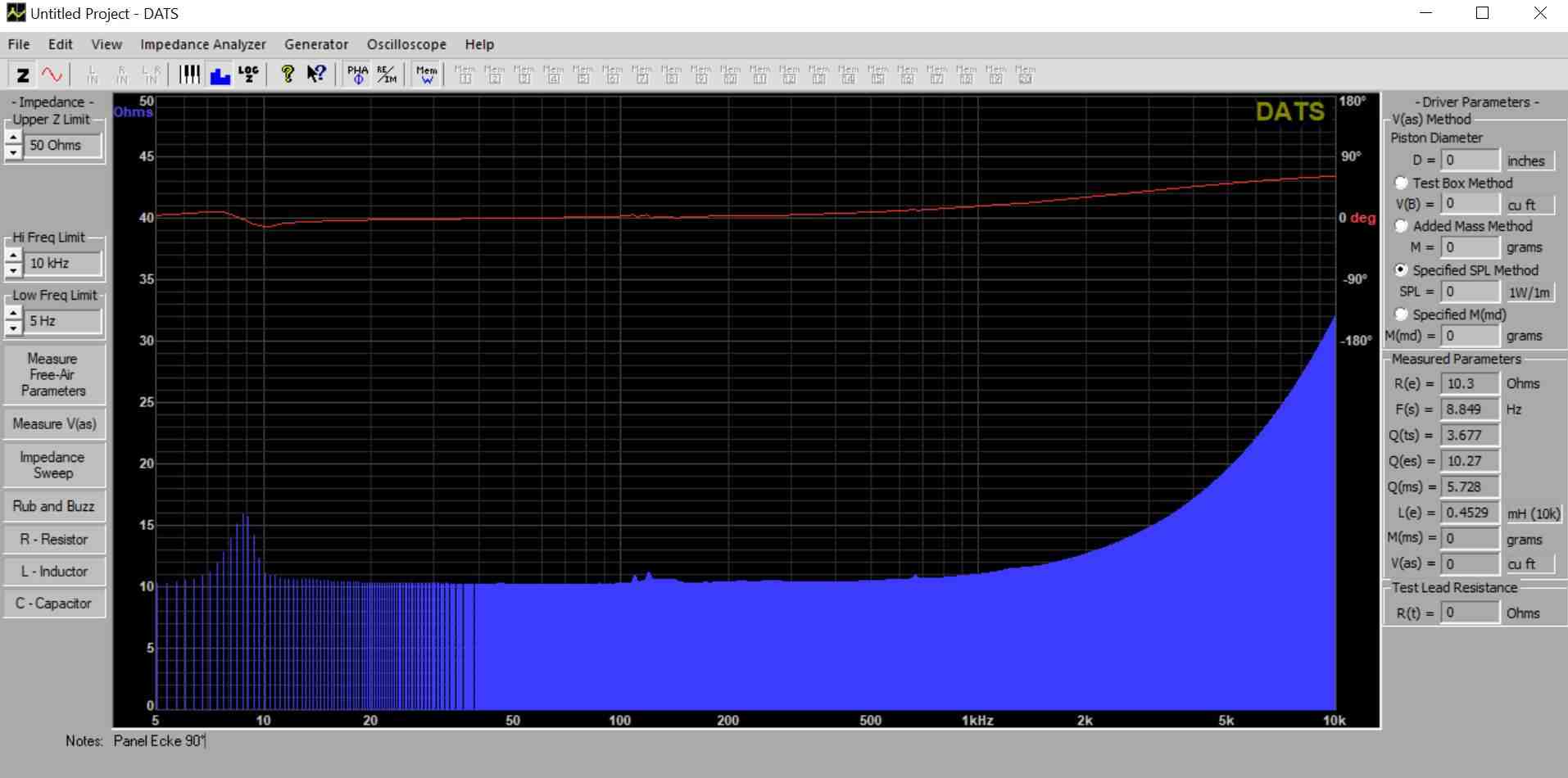

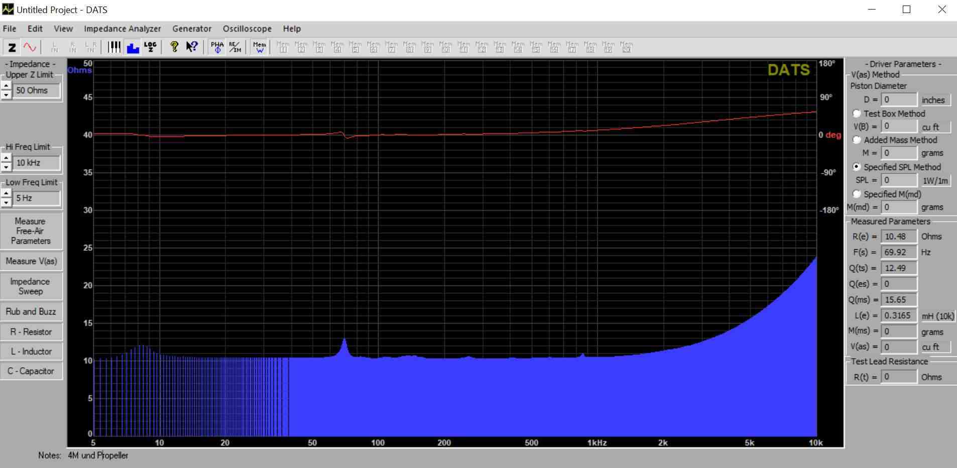

  13. Есть замеры импенданса обоих ситем, там на картинке снизу написано какая система: Всё забываю ответить на вопрос "юрий 3". Вы показали ссылку самого простого цирклатрона на лампах. Я занимаюсь цирклатронами (ЦК) уже 25 лет, начиная с конструкции Нагорного Ю.П. постоянно его усовершенствуя. Самая последняя конструкцитя была на двух транзисторах с кристалом SiC мощностью 50W и линейной АЧХ. Но такой усилитель не может быть универсальным и что бы это исправить пришлось добавить ему ещё два транзистора как усилитель тока. Сечас у меня именно он и работает. Это оригинальный усилитель и по параметрам ему нет равных - достаточно сказать что при первом ватте он через свой канал пропускает все амлитуды что по стандарту должны оцифровываться. То есть он делает при усилении равному 0dB то что все в куче другие усилители способны делать только при усилении в 100dB и это реально показывает разницу существующего и полученного результата. Так что я не пишу "сладкие слова" о супер детализации - я тупо беру всё что есть в музыке без всяких слов.
  14. Читать некому и отвечать тем более. И так, выражаясь словами в понятном смысле - заставил бабочку разговаривать с НЧ на ТЫ. Даже я не мог полдумать что решение проблемы столь рядом лежит. И так акустика без резонатора с мотором от бабочки работает и ещё как отлично работает. Столь чистого баса я и сам не слышал от системы воспроизведения, но вот результат получен. Получен НЧ на двух совершенно разных системах, это система 4М+угол 90° и система 4М+пропеллер открытого типа. В последней системе лежит доказательство что пропеллер является 100% элементом разворота фазы на 90°. Сама по себе сестема оказалась очень легко исполнимой. На картинке снизу 4М+пропеллер, а сверху 4М+угол 90°.
