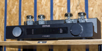

Фирма Octave известна аудиолюбителям вот уже более 30 лет. За это время она добилась мирового признания в качестве одного из лидеров лампового аудиостроения. Усилители Octave неизменно получают высшие награды на крупнейших международных выставках, используются в референсных системах. Знаменитое немецкое качество в полной мере применимо к изделиям этой фирмы. Усилители Octave могут долгие годы радовать своих владельцев, так как долговечность устройств в целом и оптимальные параметры функционирования ламп обеспечивается полным набором систем контроля и безопасности, включая плавный пуск, контролируемое увеличение мощности, точная стабилизация, интеллектуальные схемы защиты.
Начиная разговор о двухтактном интегральном усилителе Octave V70 class A важно отметить следующее. Само название, а также паспортные характеристики аппарата говорят о том, что он способен выдавать до 70 ватт на канал – это более чем серьезно, а вдвойне серьезно то, что усилитель при этом работает минимальными искажениями, характерными для класса А. Такая высокая отдача обеспечивается четырьмя весьма мощными лучевыми тетродами.
Обычно это означает, что начинка подобного усилителя (дроссели, трансформаторы, конденсаторы и пр.), занимает много места и требует соответствующих габаритов устройства… но усилитель при этом более чем компактен и весит всего 23 кг! Сложно найти аналогичное решение в ламповом мире. А это говорит о той кропотливой и вдумчивой работе, которую провел коллектив инженеров во главе с ведущим разработчиком и вдохновителем Octave Андреасом Хофманном.
Этот обзор в каком-то смысле является продолжением предыдущих, так как в сетапе снова Octave V70 class A. Однако если в предыдущий раз во главе угла были полочные акустические системы ELAC Concentro S 503, которые я попытался рассмотреть с самых разных сторон, то сейчас ведущая роль отдана усилителю Octave. Вокруг него и будет строиться повествование. Такой подход достаточно удобен – жонглирование компонентами позволяет точнее выявить аудио-сущность каждого из них.
Octave V70 замечательно себя проявил в прошлой системе. В этот раз было решено соригинальничать: ему в напарники были выбраны две совершенно разные акустические системы. Не просто разные по характеру, а разные по уровню – в стоимостном выражении около 10 раз… Что из этого получилось чуть дальше, а пока опишем что же такое представляет из себя этот Octave V70 class A и почему о нем стоит отдельно писать.
Лампа и современность — хорошая тема для дискуссии. И чтобы в нее глубоко не погружаться, отмечу лишь ключевые моменты, которые нужно иметь в виду при выборе между транзисторным и ламповым усилителем. Ламповая аудиотехника развивалась одновременно с акустическими системами. До появления транзисторов, больших и емких конденсаторов лампа, как правило, трудилась в связке с достаточно высокочувствительной акустикой с большими динамиками. Одно гармонично дополняло другое. С наступлением транзисторной эры увеличились мощности усилителей, чем сразу же воспользовались производители акустических систем. Теперь стало возможным уместить акустические системы в узкие столбики, которые занимают меньше места, но требовательны к подаваемой мощности. Поэтому сейчас, когда в моде сравнительно компактная акустика с низкочувствительными длинноходными динамиками, сложно подобрать подходящего партнера к ламповому усилителю. Проще в таком случае выбрать мощный транзисторник, который как правило, легче справится с такой нагрузкой, прежде всего, в нижней части диапазона.
Так почему же лампа обрела второе рождение? На что она способна? Что в ней есть такого, что породило ренессанс вакуумного аудио в наши дни? Ответить проще одной фразой – незабываемый живой звук, за который можно простить многое. А при правильном и удачном подборе акустики – и про транзисторную технику многие и не вспоминают. Лампа настолько гибка, что диапазон сигнатур усилителей с ее применением варьируется от «винтажного» звучания до весьма «транзисторного». Каждый выбирает по своим пожеланиям и предпочтениям.
И ведь ламповая индустрия тоже продолжила развиваться, и сейчас доступны более качественные комплектующие, более емкие конденсаторы, более линейные и мощные лампы. Если при становлении лампового аудио емкости в питании ламп исчислялись единицами-десятками микрофарад, то сейчас используются сотни и даже тысячи. Это серьезно энерговооружает усилитель и, следовательно, существенно улучшает работу со сложной нагрузкой.
Именно по этому пути пошли создатели Octave V70 class A, который опционально комплектуется одним из двух вариантов внешнего блока питания с конденсаторами большой емкости – Black Box или Super Black Box.
Octave V70 class A – это ламповый двухтактный усилитель, который, как видно из названия, работает в классе А. Что это значит? Если в двух словах – для конечного пользователя это означает, что мощность усилителя поменьше, чем если бы он работал в классе AB, но качество звучания за счет уменьшения искажений – лучше. Современный производитель смеет не отдавать предпочтение ваттам, когда они так требуются. Неожиданно, правда? Но это, как говорится, «другие» ватты, ламповые. Десятки ламповых ватт субъективно воспринимаются как сотни транзисторных.
На входе и в драйверной части используются лампы ECC 83 (1 шт.), ECC 81 (2 шт.) Что интересно, в усилителе могут быть использованы 4 вида выходных ламп (лучевых тетродов): KT88, 6550 или более мощные KT120 (стандартная заводская комплектация) и KT150. Как и старшие модели Octave, усилитель на задней панели имеет соответствующий переключатель, чтобы подстроить режимы под более или менее мощные лампы. Менее мощные часто считаются более музыкальными. Но это, конечно же, дело вкуса, ведь не секрет, что лампы заметно отличаются по звуку, и восприятие зависит не только от их модели, но и от производителя. Тут у меломана огромнейший простор для творчества, так как сейчас имеется большой выбор ламп этого типа.
В усилителе применяется система динамического управления смещением ламп выходного каскада. Это позволило создать усилитель класса A с выходной мощностью, значительно большей, чем обычно снимается с подобных усилителей. То есть сохранив высокую планку качества звука, инженерам удалось приблизить его эффективность к классу АB. К слову, выходные лампы работают по системе пуш-пулл в тетродном режиме, и усилитель выдает по 50 Вт на канал и 70 Вт в пике на 4 Ома.
При этом на мощности до 10 Вт (а это больше, чем требуется при обычном прослушивании спокойной музыки) искажения на порядки ниже, чем мы привыкли ожидать от обычного лампового усилителя, так как составляют менее 0,1%. Удивительно!
Octave V 70 Class A также имеет специальную схему сетевого фильтра, который позволяет избежать ухудшения качества его звучания при наличии помех в сети.
На задней панели, помимо уже упомянутого переключателя мощности ламп: 5 линейных входов RCA, 1 балансный вход, вход Bypass (можно использовать в многоканальной системе домашнего кинотеатра), а также линейный выход и выход предусилителя. Кроме того в левом верхнем углу находится тумблер включения режима Есо – отключения усилителя при отсутствии в течение 10 минут музыкального сигнала. Опционально усилитель оснащается встраиваемым MM/MC-фонокорректором. То есть перед нами вполне современный усилитель с массой вариантов коммутации.
