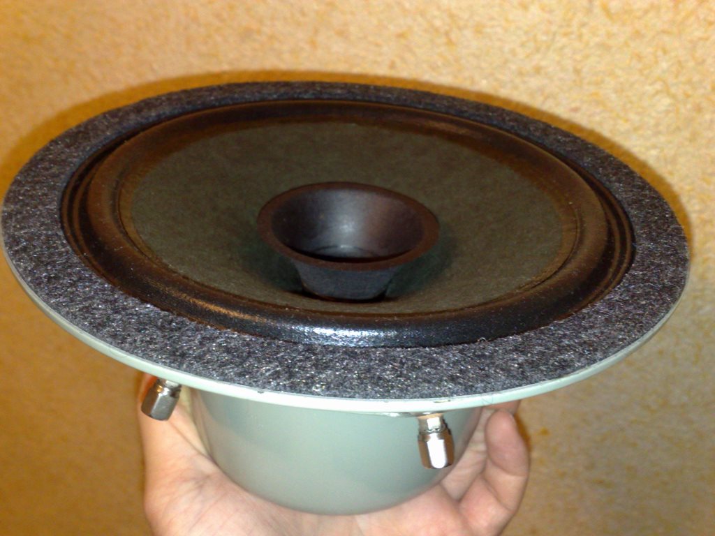

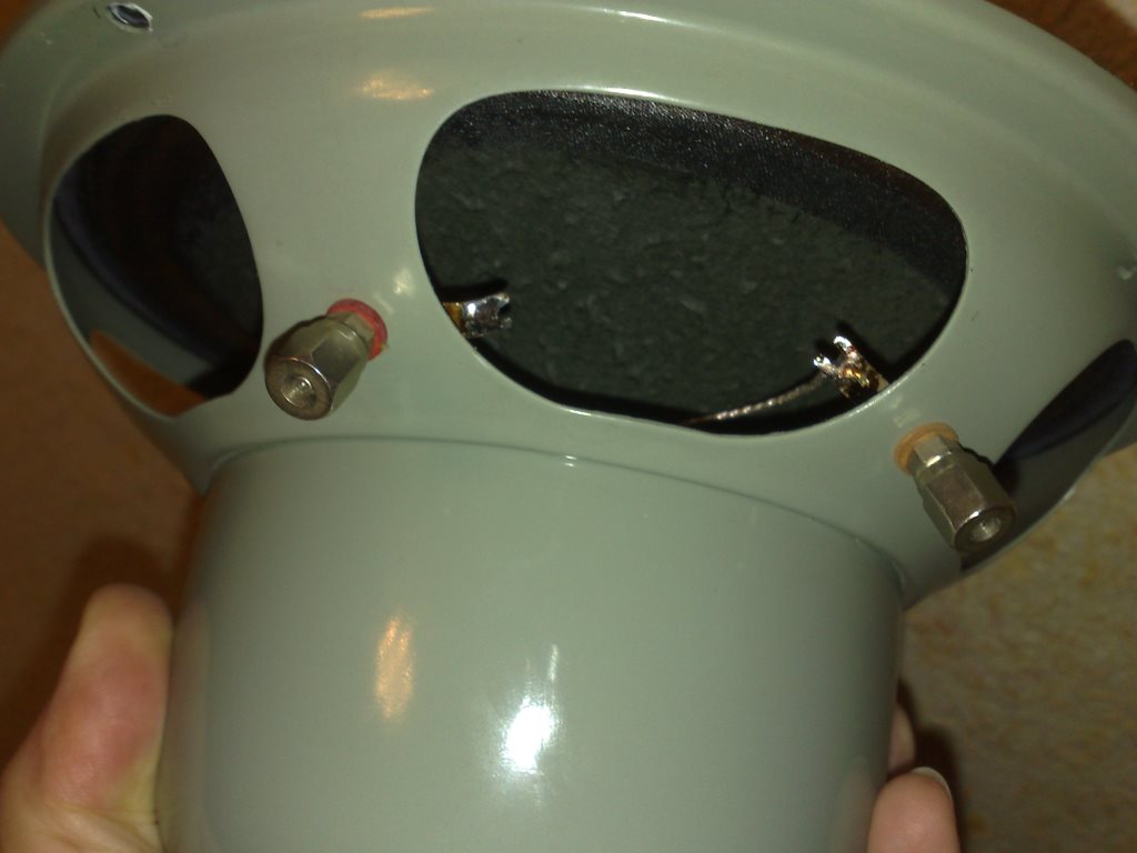

  2. Еще одна пара ШП "попроще"... - феррит стронция, Т-образный керн, паук. Динамики предназначены для установки в "ушастый" щит, как обычно с поддержкой с низу хорошей НЧ секцией. Высота зазора 8 мм, высота катушки 4 мм. Максимальная реальная расчетная мощность примерно 30 ватт. На последнем фото реальная АЧХ в щитке 37х51 см на столе "мордой" вверх с расстояния примерно 60 см. На самом деле верхняя середина несколько ровнее...

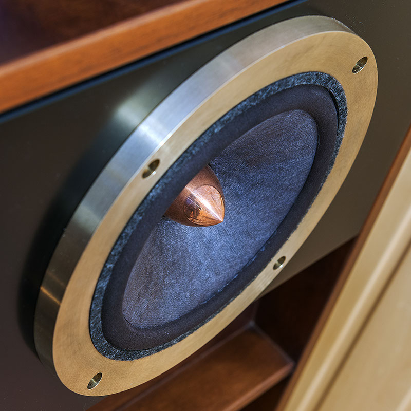

  4. "Эти" подвесы весят 2.2 грамма, если что...., то есть присоединенная масса по активному смещению меньше грамма. Про пули - позволю процитировать себя (стр. 99): "К каждому типу диффузоров с виззером подходит свое т.н. фазовое тело. Не обязательно пуля. И не во всех случаях пули и т.п. нужны. Всё зависит от взаимодействия формы эти вставок с подвижками.... Где то АЧХ ровнее, в каких то случаях лучше на ВЧ и т.п..."

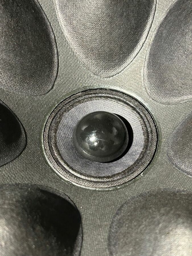

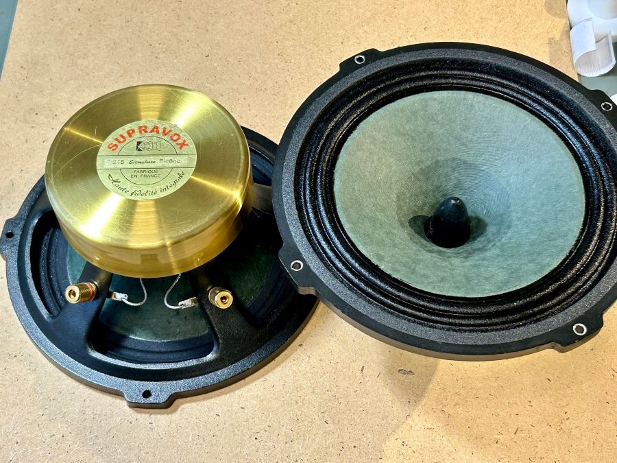

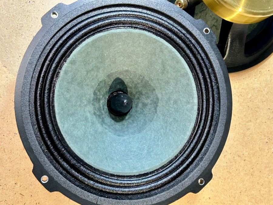

  5. Как то давно заказывал диффузоры из конопли. Решил вспомнить прошлое... как раз подвернулись убитые Суправоксы. Ну не плохо, даже где то интересно. Немного даже получше оригинальных Би-Конов ( у родных заметный провал на верхних СЧ из-за наличия не вполне согласованного виззера). Но всё равно несколько жанрово. Хотя - на вкус и цвет...

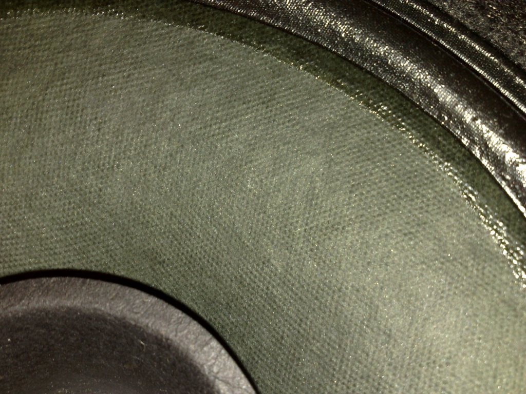

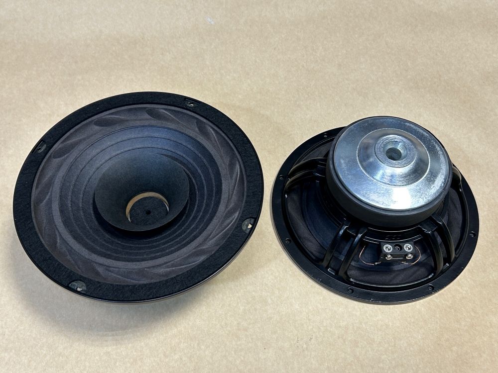

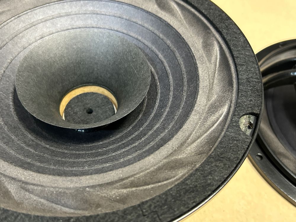

  6. Раньше мы делали диффузоры сами, но всё постепенно меняется и иногда удобнее, если нужно сразу 20-30 пар и более, заказать у хорошо зарекомендовавшего себя производителя. Но я указываю состав и способы изготовления, температурные режимы осаждения целлюлозы и пр... В результате очень высокая повторяемость, да и, честно говоря, дешевле выходит . На фото как раз такие диффузоры на 8" ШП. Подвесы я сам делал...

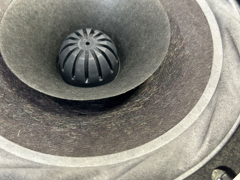

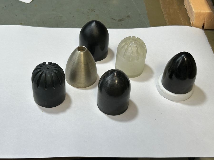

  7. При одинаковых диффузорах не сравнивал. К каждому типу диффузоров с виззером подходит свое т.н. фазовое тело. Не обязательно пуля. И не во всех случаях пули и т.п. нужны. Всё зависит от взаимодействия формы эти вставок с подвижками. На фото небольшое количество вариантов таких тел, которые я применяю. ... Где то АЧХ ровнее, в каких то случаях Лучше на ВЧ и т.п...

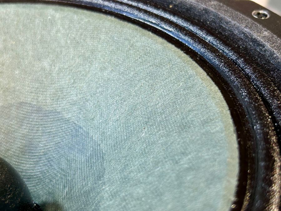

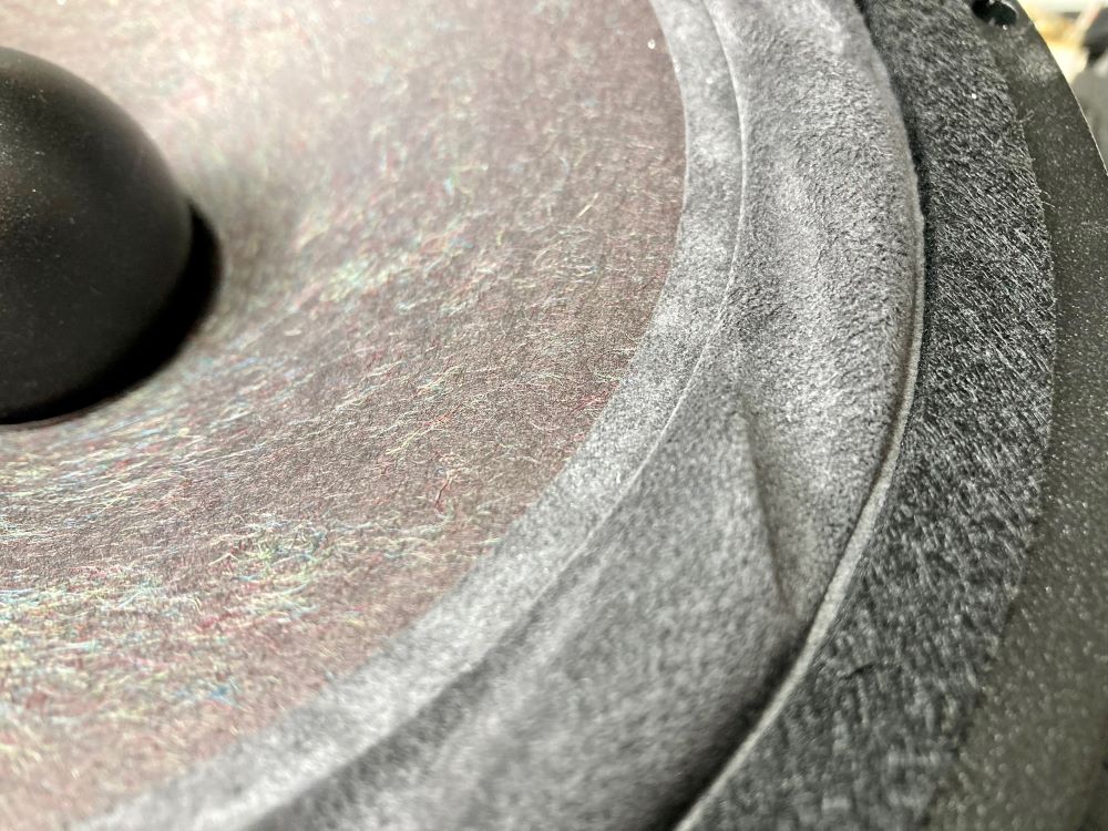

  8. Потом перешёл на диффузоры из хвойной целлюлозы с добавками волокон, которые входят в состав японской васИ... Другое дело!

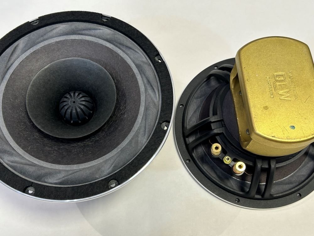

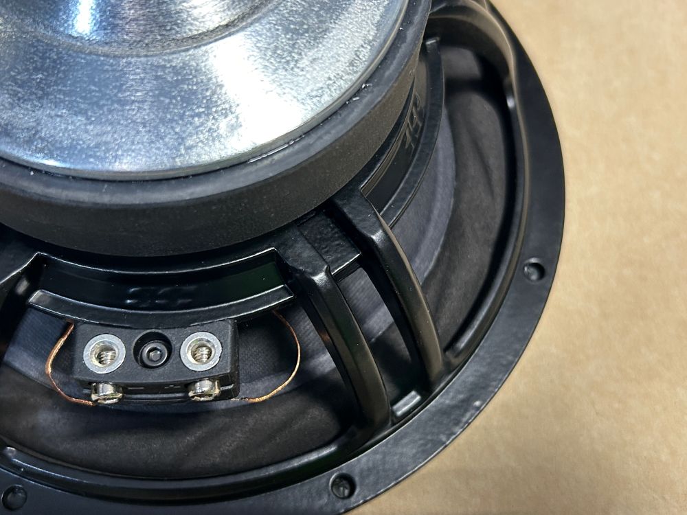

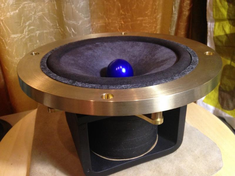

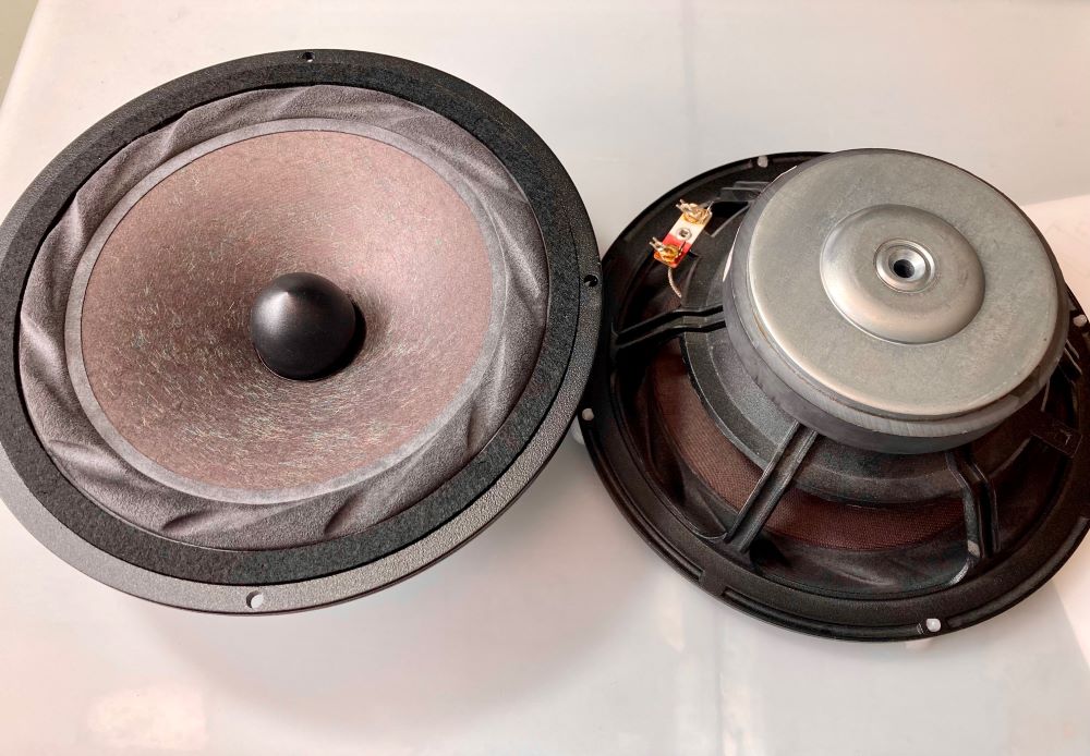

  11. А вот у этих ШП уже мои диффузоры, точнее делал не я, а серьезное предприятие. Но я указал состав, то есть какие виды целлюлозы, наполнители и сколько в процентах нужно ввести о массу перед изготовлением.. Пуля, оба подвеса мои. ЗК такая же как предыдущей паре. МС от известных немецких ШП. Но она не подошла. Всё испортил КЗ виток на кернах. Звучание с ними стало как бы противным не смотря на кобальт в керне... Пришлось эти МС демонтировать.
