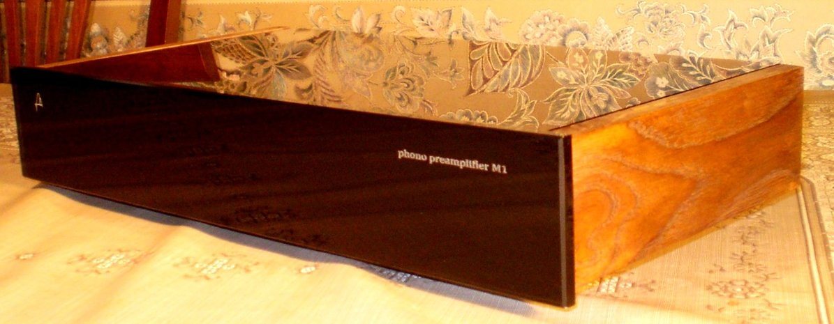

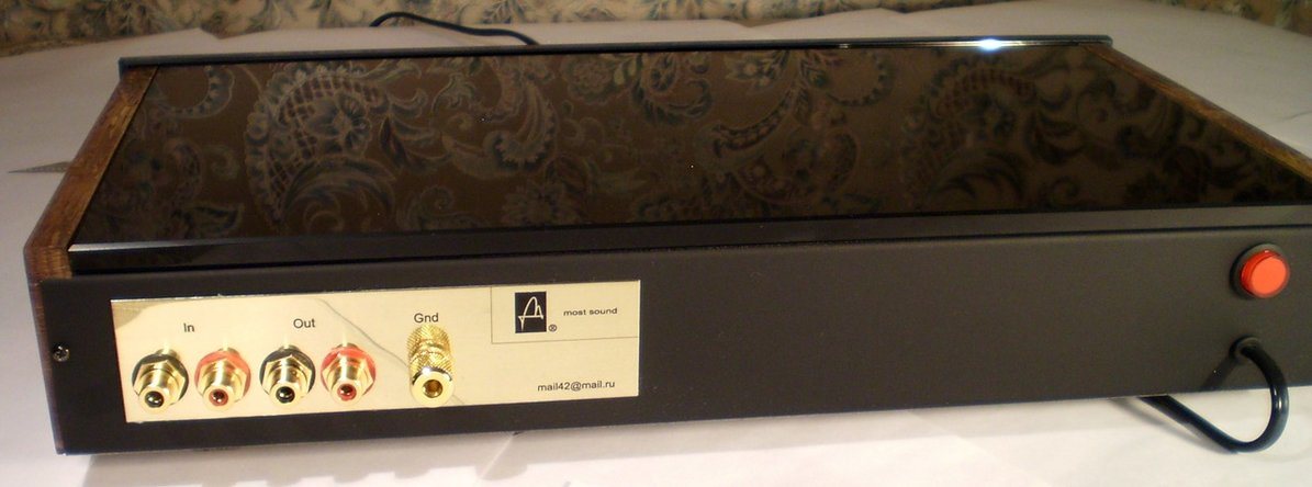

  3. Народ, кто-нибудь слушал фонокорректор от конторы Most Sound, модель М-1?
