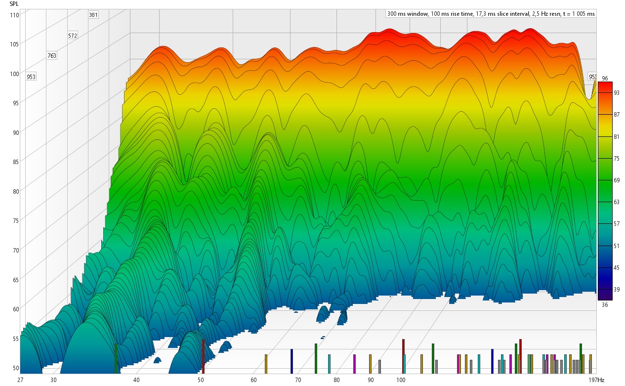

  1. Как удалось получить ровную ачх на нч и быстрое равномерное затухание. Нет. У меня всё гораздо проще, но про Лингдорф почитал. )))

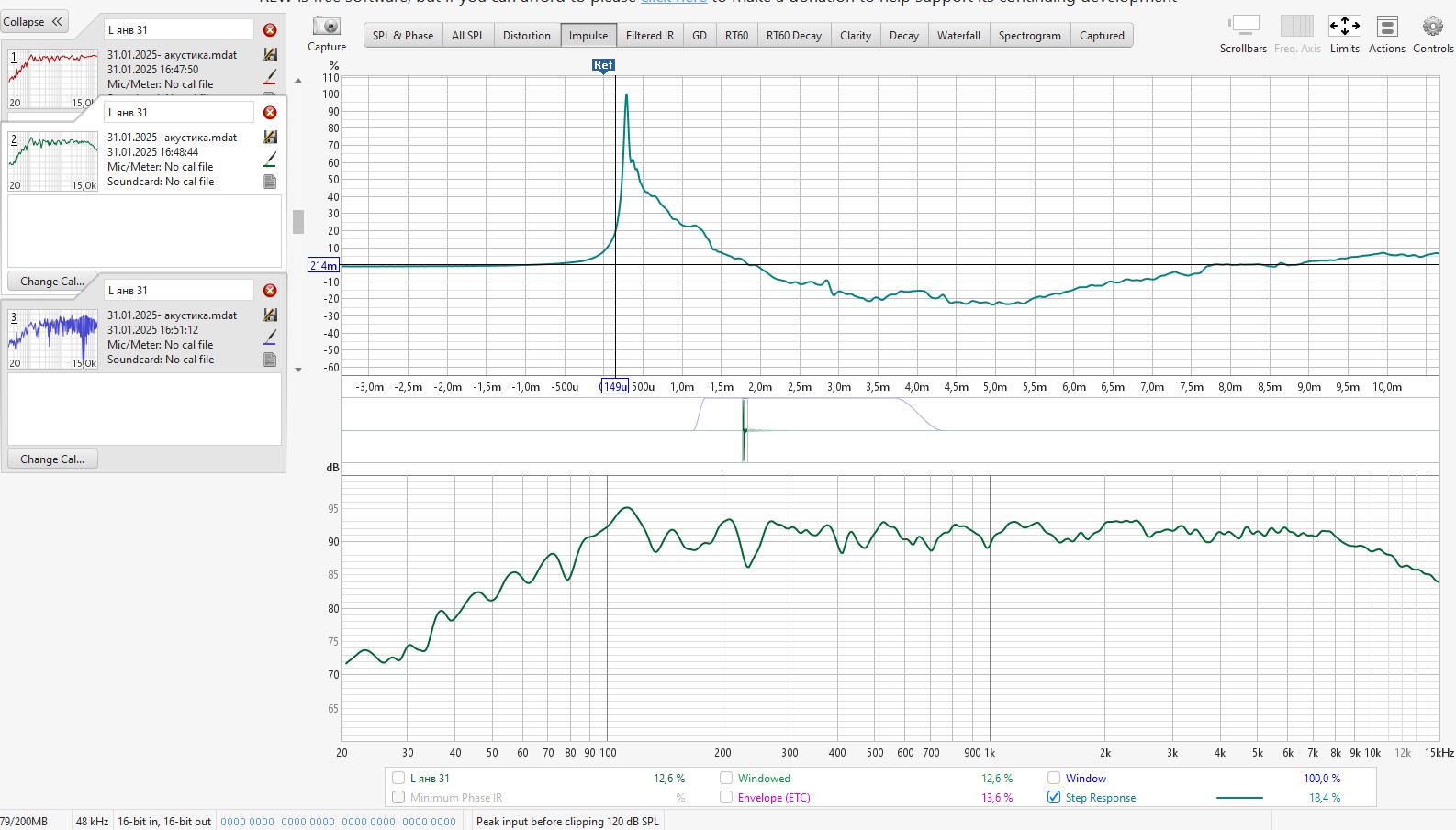

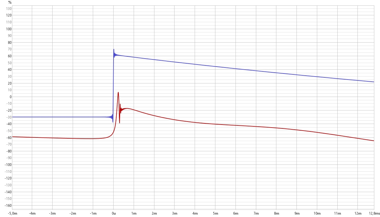

  6. Это сравнение звуковой карты Таскам и процессора. Оба подключены по USB. Синий Таскам, красный процессор.

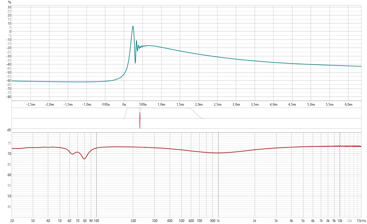

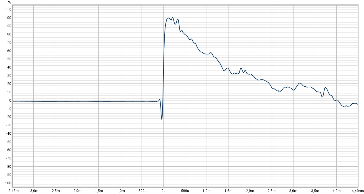

  7. Совершенно верно, вч переполюсован. Похоже степ "модернизирует" сам процессор, но как то выборочно и зависит это от входа процессора. Попробовал завести звук на процессор на аналоговый вход, степ как и раньше. Что лучше, что хуже не пойму. Это если на степ ориентироваться. Вот это и смущает. Это степ процессора, подключенного по USB.

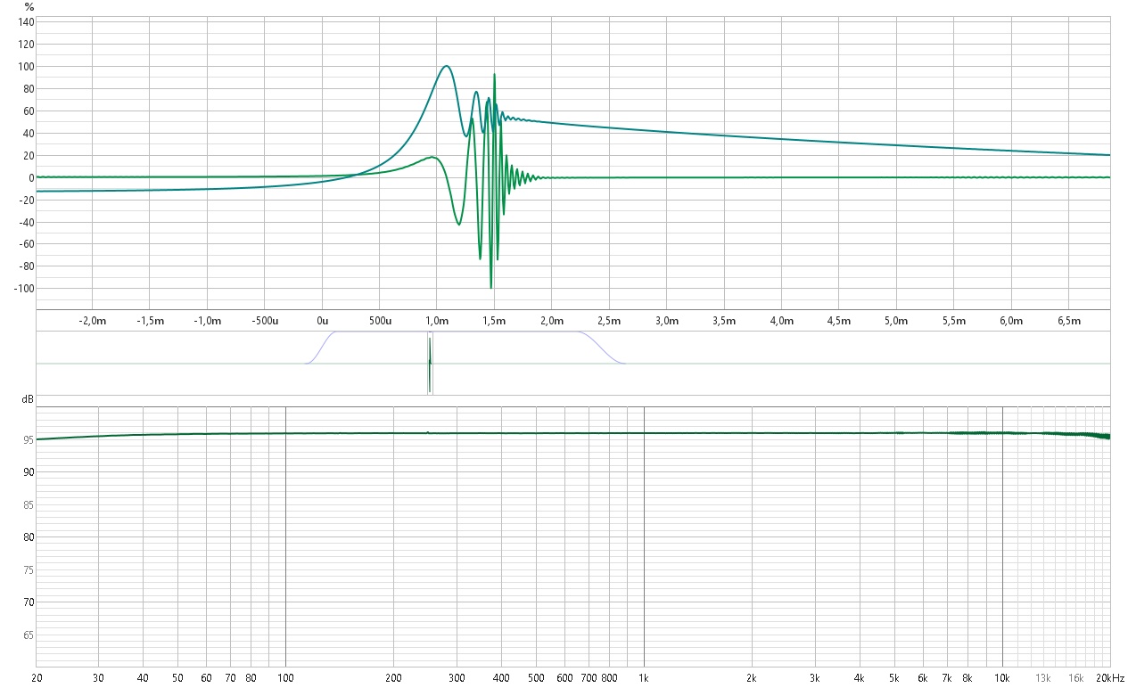

  8. Добавил к системе DSP. Степ стал похож на импульс. Это нормально?
