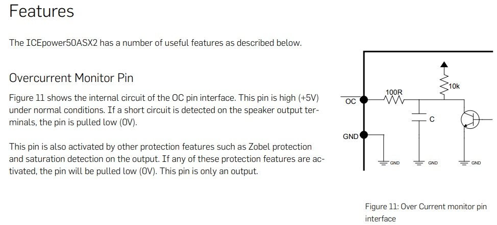

Добрый день. Опять вопрос по ICEpower50ASX2 (SE). Долго выбирал для него плату защиты колонок от щелчков переходных процессов, и от проблем с усилителем , типа постоянки на выходе и кз. Оказалось что не все защиты подходят под класс D. Даташит весь английский. С грехом пополам почитав его понял так - что у усилителя достаточно своих защит от разных проблем. Только почему то эти контакты висят не подключенные. То ли я сам должен их актвировать , то ли так и задумано. И как быть со щелчками , которые обычно отсекаются поздним включением реле? Кто знает , ответте плис , достаточно ли в усилителе своих защит , или городить еще одну ? Вот перевод первой картинки: Штырь монитора максимального тока На рисунке 11 показана внутренняя схема интерфейса контакта OC. Этот вывод высокий (+ 5В) в нормальных условиях. Если на выходных клеммах динамика обнаружено короткое замыкание, штырь обрывается (0 В). Этот контакт также активируется другими функциями защиты, такими как защита Zobel и обнаружение насыщения на выходе. Если какая-либо из этих функций защиты активирована, штырь будет переведен в низкий уровень (0 В). Этот вывод является только выходом. Вот перевод второй картинки: Тепловой монитор Pin На рисунке 12 показана внутренняя схема интерфейса теплового контакта. Этот пин высокий (+ 5 В) в нормальных условиях. Если температура усилителя становится слишком высоко, штифт вытянут (0В). Это может произойти, если непрерывная мощность взятый из усилителя превышает пределы, указанные на с. 6 и р. 7. Эта булавка это только выход. Честно говоря мало что понял, точнее не уверен что понял все до конца правильно. Поясните кто знает , я должен сам эти ножки припаивать чтобы активировать защиту, или она уже активирована и просто так показано? -
