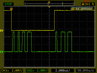

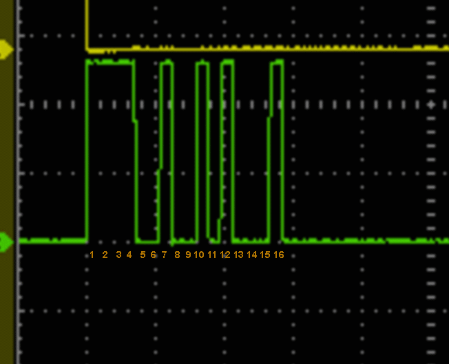

Я же уже всё объяснил , попробую ещё раз. По горизонтали у нас ось времени и время между двумя вертикальными линиями на жёлтой трассе строго определено частотой выборок. В нашем случае, для 44,1 кГц это время равно 1/88200Гц , то есть около 11,3 мкс. Это время делится на 32 равных промежутка длиной около 354 нс каждый, и в каждом из этих промежутков сигнал данных может принимать значение 0 или 1, передавая значение одного бита. Для считывания данных в ЦАПе используется дополнительный вход с сигналом "Bit Clock" , позволяющим точно определить положение каждого бита. Bit Clock имеет частоту в 64 раза (2х32) больше частоты оцифровки. В нашем случае это 64х44.1кГц = 2822,4 кГц. Этот сигнал позволяет микросхеме ЦАП аккуратно разбить время одного периода 44,1 кГц на 64 равных отрезка и знать точно, какой по счёту бит на входе в каждый момент времени. Алексей
1) +5В "вверху", 0В - "внизу" . 2) 0 = 0В. 1 = 5В . 3) Я же специально добавил картинку с номерами битов и двоичную расшифровку значения. Каждому биту при последовательной передаче данных отведён определённый отрезок времени. Всё пространство данных для одного канала состоит из 32 таких отрезков, так что максимальное количество бит при передаче данных - 32. Есть разные способы организации порядка битов в этом пространстве - в данном случае я использовал тот же способ, который применим и для ЦАПа TDA1541, так называемый MSB First, то есть старший бит (1/2 шкалы) идёт первым, сразу после фронта синхронизирующего сигнала (жёлтая линия), за ним идут второй по значимости (1/4 шкалы), третий (1/8) и так далее, в нашем случае до 16-го (1/65536-ая шкалы) . Различные сочетания этих битов и составляют конкретное значение величины выборки. Следующая выборка имеет своё значение и, соответственно, свою комбинацию битов. Алексей

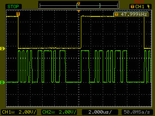

Вот вдогонку ещё картинка - так же одна выборка на входе ЦАП, но из 24-х битной оцифровки на 48 кГц, чтобы было видно, куда добавляются дополнительные 8 бит. Алексей

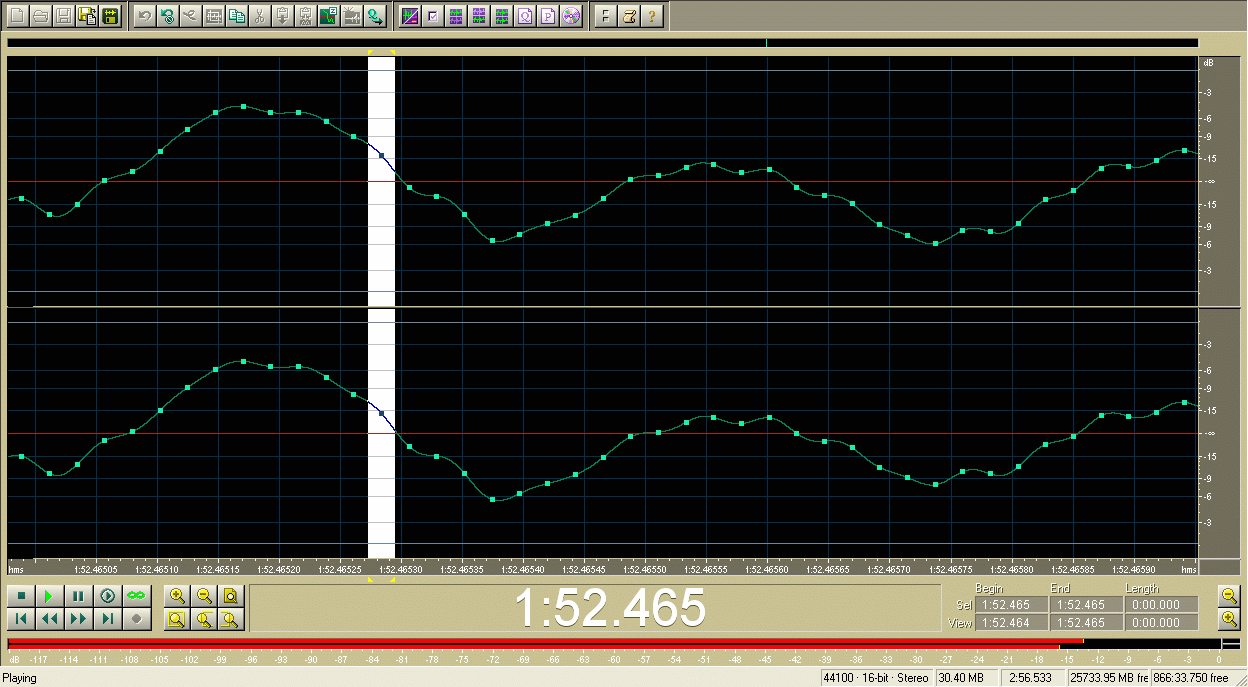

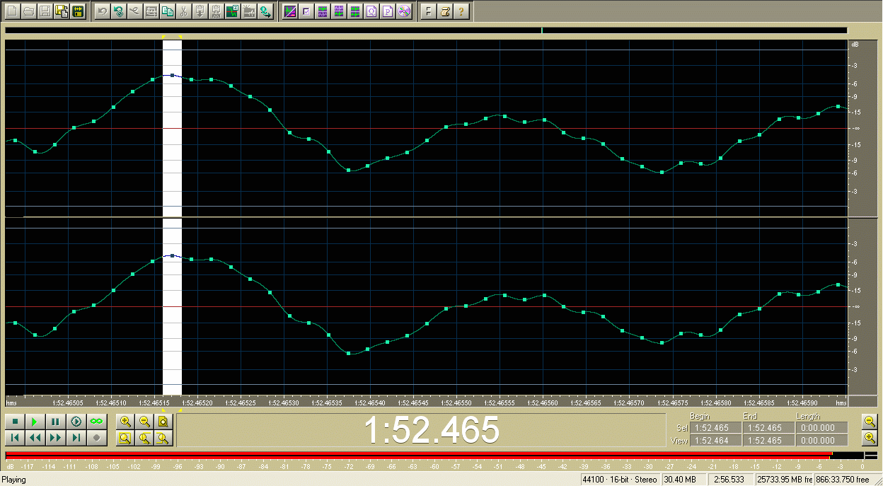

Итак, поскольку иронии Андрей не понимает, к доводам, понятным любому инженеру, остаётся глух, и требует "информации", запутывая своих сторонников всё больше и больше, придётся попробовать на пальцах и с картинками, благо оборудование имеется. Я пишу это сообщение не для Андрея, а для тех, кто по причине непонимания сути процессов готов верить на слово его глупостям. Будем надеяться, такая иллюстрация немного поможет развеять дымовую завесу демагогии от Маркитанова. Мой основной звуковой редактор - CoolEdit 2000 имеет интересную функцию - проигрывание произвольного отрезка записи бесконечной "петлёй" . Для нас эта функция полезна тем, что позволяет выдать на выходе звуковой сигнал с повторяющимся кодом любого отрывка "реального музыкального сигнала", вплоть до одного сэмпла-выборки. Я взял цифровой выход с моей профессиональной звуковой карты RME Digi 96/8 PAD, подключил его ко входу моего внешнего ЦАПа (старый прототип OBH-14 с CS8412 + CS4390), а цифровой осциллограф Agilent DSO3062A подключил к выходам приёмника SPDIF CS8412. Жёлтая линия на осциллограммах показывает сигнал с приёмника с частотой 44,1 кГц, использованный для синхронизации. Во время, когда этот сигнал равен 0В, зелёная линия показывает код для одного канала ЦАП, когда жёлтая линия показывает +5В, зелёная показывает код для второго канала ЦАП. То есть на экране мы видим два значения кода (для левого и правого каналов) одной выборки цифрового звукового сигнала. На картинках окна CoolEdit видно, какие именно выборки были просмотрены - всего 4, по две соседних из одного отрывка реальной записи (CD Vaya Con Dias, первый трек, время видно в CoolEdit) . Точно так же я могу просмотреть побитово содержание данных любой выборки любого реального музыкального сигнала. Теперь о том, что можно сказать из картинок. В каждом наборе данных видно 16 отрезков-бит. Всего их укладывается в полупериоде частоты 44,1 кГц тридцать два, так что, например, для 24-битного сигнала в этом же формате мы увидим до 24-х отрезков, изменяющих своё значение. 16 бит занимают половину отведённого для данных времени. Первым идёт MSB - старший бит, в данном случае определяющий полярность сигнала. Как можно заметить, при переходе через "0" (в случае с точками 1 и 2) этот бит меняется. В случае с точками 3 и 4, когда они обе положительные и перемены полярности не происходит, первый бит не изменяется. Последний справа бит - LSB, младший бит. Как можно заметить, у обоих пар точек несколько младших бит прекрасно меняются, хотя старшие биты присутствуют (и тоже меняются). То есть мы видим конкретную иллюстрацию, показывающую некорректность утверждений Андрея Маркитанова, как в этой ветке, так и в статье на его сайте. Я взял совершенно случайные точки из случайной записи и могу повторить этот эксперимент с любым цифровым отрывком. Порядок картинок - сначала все 4 выборки в CoolEdit, затем в том же порядке соответствующие им цифровые данные на выходе приёмника - входе микросхемы ЦАП. Последняя картинка показывает порядок бит в данных (как можно видеть, значение в двоичной форме 1111001001010001. Прошу прощения за не слишком изящную работу в Фотошопе. Алексей
