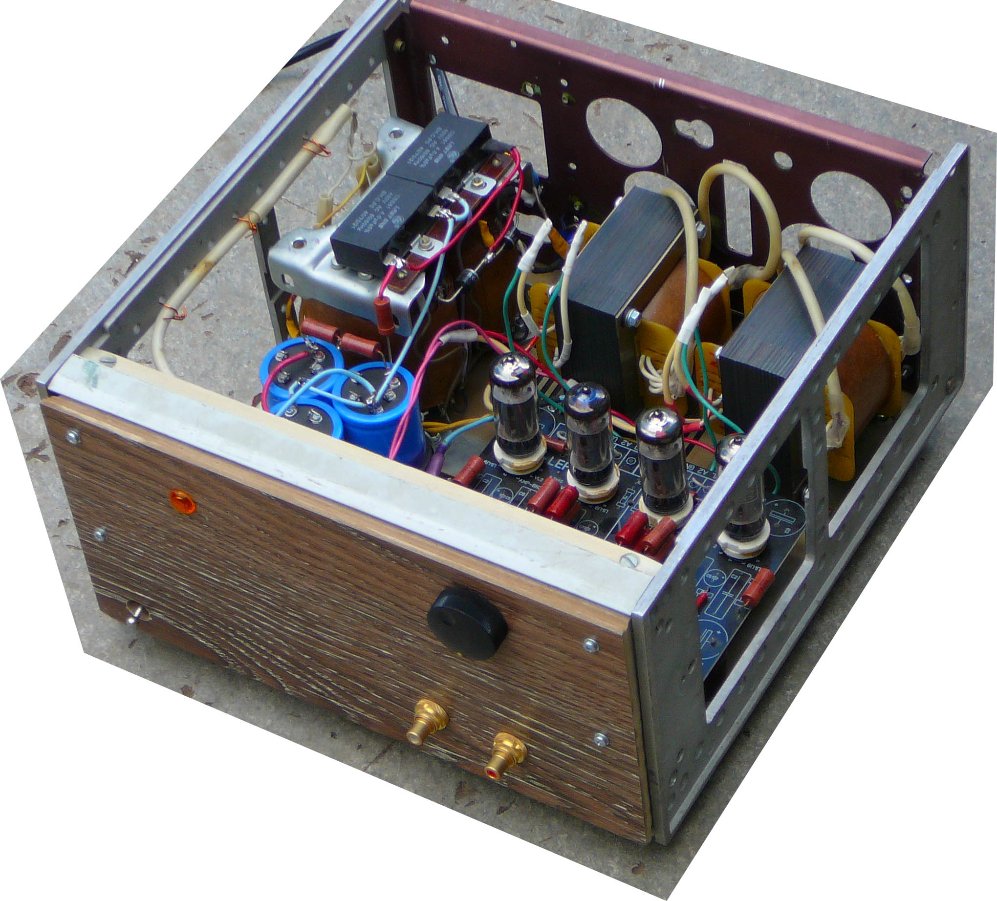

Интересен однополупериодный БП и силовой трансформатор. На какое напряжение рассчитана первичная обмотка на х.х., что получилось под нагрузкой (с учётом зазора в сердечнике) и какое напряжение питания выходного каскада?
