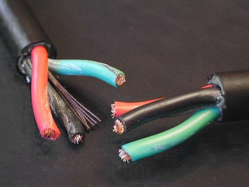

Отправил вопрос японцам в Акролинк. Предположил, что они меняли конструктив кабеля. Посмотрим, что они ответят.
Если владеет кто кабелем Acrolink 6N-P4030 подскажите. Оказалось у меня два таких, из разных источников. Думаю, не фэйк ли. На сайте производителя на сечении кабеля указан по центру некий поглощающий шнур, которого в своих я не обнаруживаю. У вас есть?

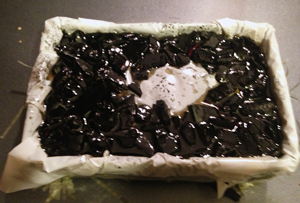

Проясню. Смолой не залито всё. Я сделал просто вставку из смолы в свободную полость корпуса, именно, чтобы можно было ремонтировать и прочее. Мне кажется не принципиальным как делать разводку земляного кабеля. Что-то мне подсказывает, что роль земли несущественна. У меня в квартире вообще заземления нет( Сейчас я, пожалуй, предпочел бы разъем IEC сделать не на пайке, а под винт. Впрочем, как мне показалось, дискуссия "пайка или обжим" так ничем и не окончена. Разница при переключении по розеткам золото-родий незначительна, хотя на силовые кабели система реагирует заметно.- 235 ответов

Здравствуйте! Меня зовут Илья и я аудиофил. Недавно я собрал свою первую систему и хочу поделиться с вами своим опытом изготовления распределителя питания. К этому занятию меня подтолкнула как жадность, так и желание порукодельничать. Я покажу вам фотографии и расскажу, сколько времени у меня ушло на это и сколько я потратил на комплектующие. Я решил, что четырех розеток мне будет достаточно и взялся за дело. В первую очередь я купил корпус для прибора, и разметил отверстия для розеток. Отверстия под выходные четыре розетки мне вырезали на производстве на станке, ибо делать их вручную было бы черезчур трудоемко. Остальные я насверлил и расточил самостоятельно. И там же, на производстве, я попросил покрасить корпус порошковой краской темно-серого цвета, что мне любезно и сделали. Настал черед наполнения. По рекомендациям я купил метр медного моножильного монокристаллического кабеля и развел им розетки. Розетки взял две с золотым и две с родиевым покрытием, чтобы была возможность экспериментов. Провод заземления взял попроще и погибче, чтобы не усложнять себе работу. Его я подключил ко входу через клемму, чтобы иметь возможность экспериментировать с отключением заземления. Основные два провода я припаял вбтшным припоем. Чтобы все было по-взрослому, я развел основные провода по топологии "звезда". Метод соединения пяти проводов вызвал у меня длительные раздумья. Я примерял и крупные клеммы из электротоваров и думал о сварке, но в итоге заклепал провод в медную гильзу. Гильза куплена в электрическом магазине, распилена пополам и очищена изнутри надфилем от облуженного слоя. Гильза с проводами сплющена молотком. При разделке провода я аккуратно обезжиривал медь изопропиловым спиртом, чтобы избежать дальнейшего окисления. Здесь можно было бы и остановиться, но изделию не хватало изюминки. Я решил заполнить свободное пространство внутри корпуса. Фирмы-изготовители используют для этого наполнители с турмалином или другими веществами, поглощающими ЭМИ, а я взял что было подоступнее. Это оказалась шунгитовая крошка, залитая эпоксидной смолой. Мои изыскания на счет материалов, поглощающих электромагнитное излучение окончились специальными отечественными материалами военного назначения, ни один из которых не влезал в мой корпус и этим самым шунгитом. Поскольку шунгит массово продают всякие шарлатаны для якобы фильтрации воды и в виде всяческих амулетов, поиск в Сети выдавал мне всяческий целительский невнятный текст. Я так и не выяснил, экранирующие свойства этого минерала поглощающие или отражающие. В любом случае, хаотическое расположение крошки, как мне представляется, снижает внутрикорпусной резонанс. Получившуюся смоло-каменную колобашку я покрасил черной эмалью, для страховки, так как эмаль - диэлектрик. Вот что мне пришлось купить, кроме инструмента: корпус из алюминиевого сплава, готовый (740 руб.) ножки для корпуса 4 шт (48 руб.) розетка Furutech FI-E30® 2шт (2 * 1573 руб.) розетка Furutech FI-E30(G) 2шт (2 * 1155 руб.) кабель Oyaide EE / F-S 2.0 1м (2544 руб.) разъем IEC Furutech Inlet® (631 руб.) гильза 25 мм из магазина электрик, распилена пополам (14 руб.) шунгитовая крошка 400г (160р) эпоксидная смола 500мл (540р) ножевая клемма (не аудиофильная) (18 руб.) Всего около 10 тысяч (оказалось не сильно дешевле фабричного). Ну и всякая расходка (припой WBT, термоусадка, винты, гайки, черная эмаль спрей) Я потратил четыре или пять вечеров на работу ну и прилично времени на поиски комплектующих в магазинах Чип и Дип и AllCables.ru. Результат меня приятно порадовал. По сравнению с кабелями, подключенными непосредственно в стенную розетку, система зазвучала немного более открыто. А вот шунгитовая крошка никакого заметного влияния на звук не оказала, кроме приятной тяжести корпуса. Спасибо за внимание. Прилагаю фотографии. Влезло две. Остальные ниже.
