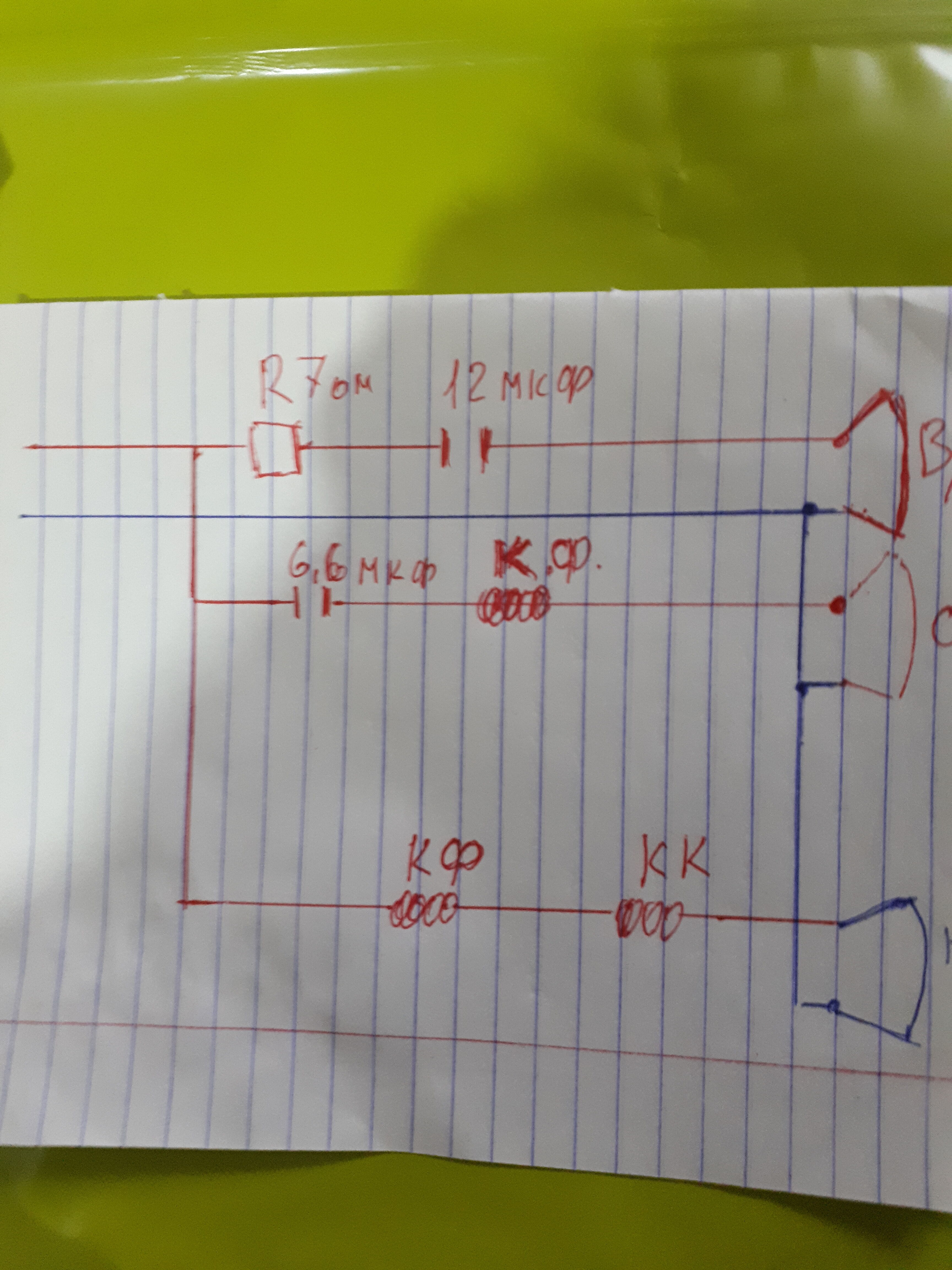

Надо ....... Теперь надо подогнать омы на В\ч ..У меня 7 ом -надо 4 ома поставить и увеличить кондеры до 24 мкф с 12 мкф ...Согласованность усилителя и дина будет
Да н\ч-не задавят .Там В\ч -выпирают опять .Тут проблема -косяк пошел и перегрев .Колонки -не под рок . Низа -не выдавить из них -одну воздушную катушку на низа и все -как фирма делала .Но они зачем то низ плюс на минус 22 мкф и резистор посадили . Убираю резистор с кондером

Да -ни к чему феритовая вообще .Убираем -начинает грется все .И низа с ударчатым призвуком идут Ставим заводскую установку - и воздушную катушку на Н\ч . Откидываем минус с кондером 22 и сопротивлением от плюса

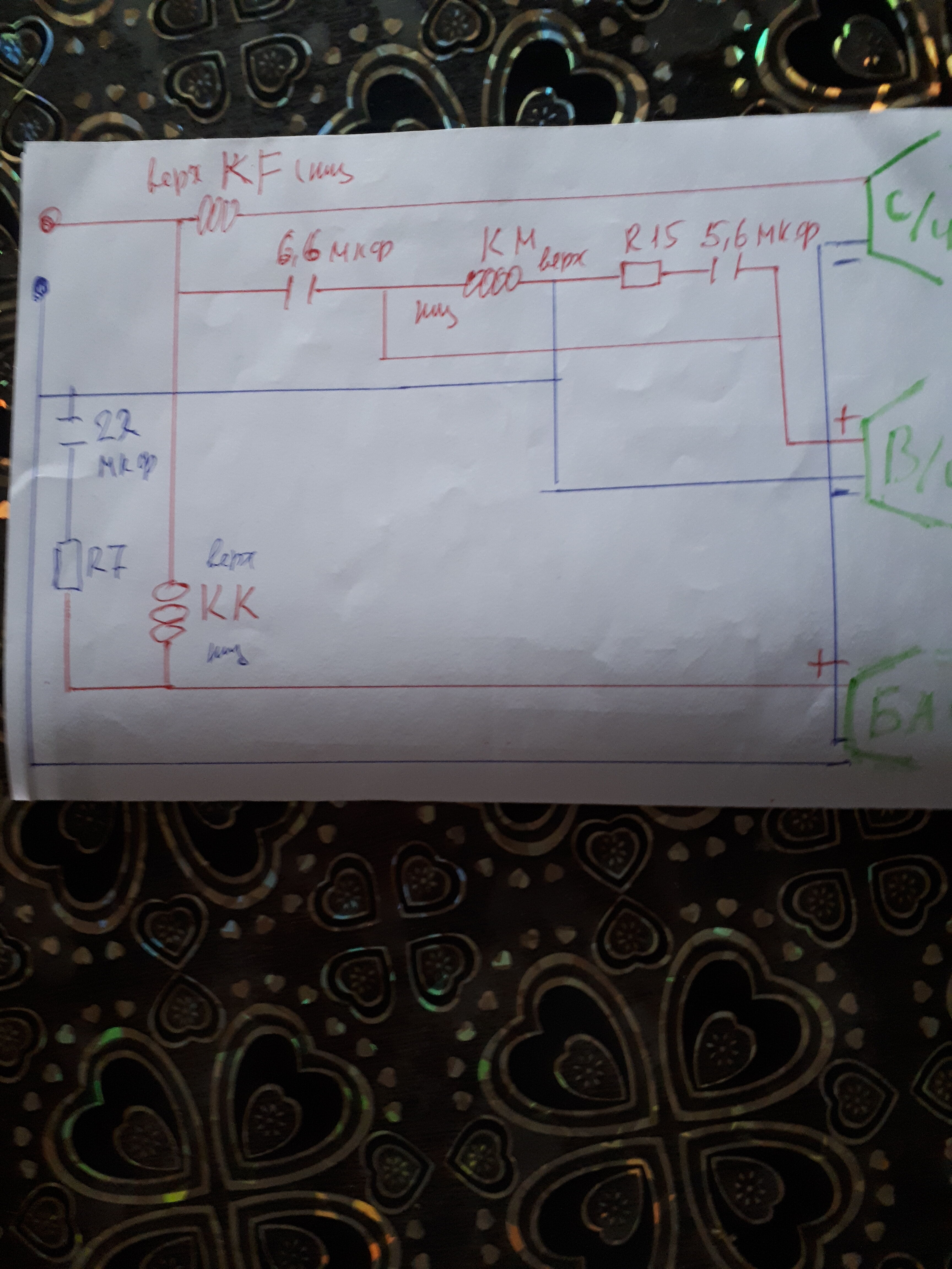

Цвет -другой .Не плюсовой \неужели не видно ?\ .Это поля в тетради . Раньше такие тетради были с полями -в 60 х Плюсы посажены на С\ч и Н\ч и в\ч
Зачем мне расчитывать? Если катушки по низам -задавят собой тех возможности динов -я это услышу и уберу или заменю катушку .Давящий -характерный призвук -при вылазивании -пресечется мной -как отсеченная голова врага .
Одна катушка -не будет низов .Будет -как С\Ч .Если 1 то нужно мощнее .Я взял одну из комплекта -одну -феррит - из старых запасов

После многочисленных просьб из числа учеников -РВ .Зуева .Севера -скидываю свой окончательный проект \изменненный \кроссов КФ -катушка -феррит -только заглушки сверху снизу -внутри дыра КФ -катушка на н\ч .Феррит сердечник сплошной -вторая -воздушная катушка
