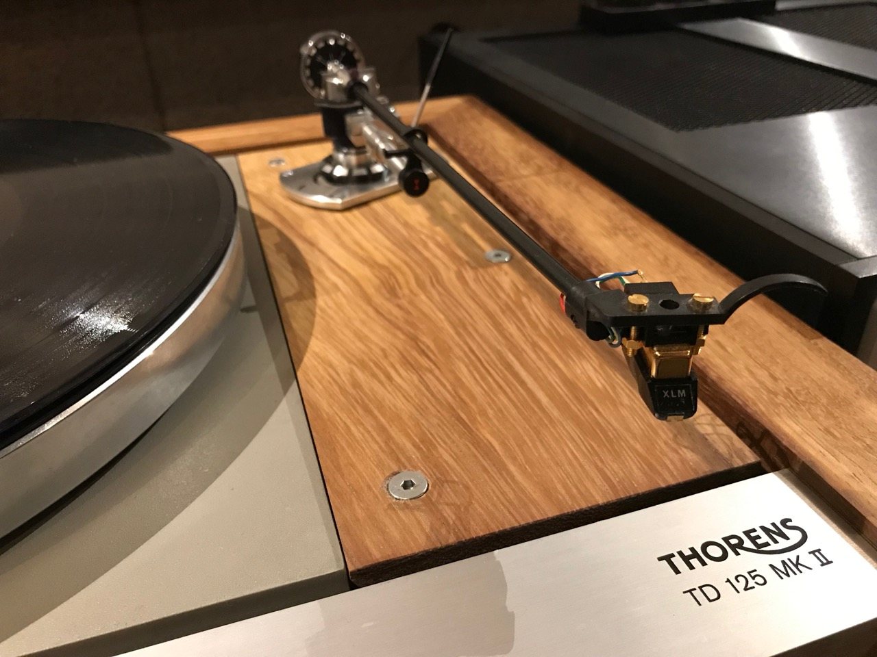

  9. Ну и фотки Торенса - как не похвастаться такой красотой.
