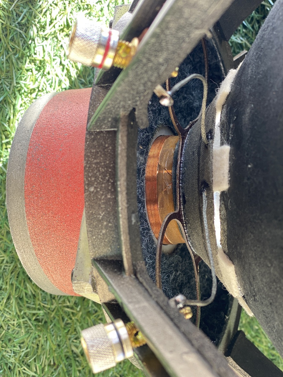

  6. Механический фильтр. Работает очень красиво, много эффективнее обычного и практически без вреда для НЧ. Если пассивный фильтр с большими катушками и емкостями превращает динамик в тупую бубнилку, этот можно слушать отдельно, красивый мидбас и бас. Юра, на скорость импульса войлок не влияет практически, но мелкую дрожь отсекает очень качественно. По другому не назовёшь ВЧ от медной 2" катушки, даже СЧ не красивые, вот они плавненько и тухнут в войлоке, но покрупнее импульсы проходят без потерь. Сперва было войлочное кольцо, потом сектора, в итоге остались 8 полосок, самый благородный и густой звук. Ты же не заметил отдельных и запаздывающих нот на записи, на сколько передалось без телефонных и интернетных потерь.
  7. Конечно можно, с позволения ЮА в его ветке... Прошу строго не судить, эти АС полигон для экспериментов. Проект не завершён. 1) СЧ -10" Полностью сборный - МС и катушка, паук от Super 12AL FS; диффузор от Bronze 10SFB; всё от Wharfedale 50х годов. Подвижка в сборе примерно 12-15гр. 2) Оформление открытое, рупор - больше экран, хотя углы раскрыва подбирал экспериментально на слух. В последующем окна корзины будут закрыты шерстяной тканью. Уже экспериментировал с разными по плотности тканями. 3) Подвес на пищалке уничтожен временем (шерстяное сукно), менял его на тонкую замшу, пока не успел приклеить такой же как и на НЧ и СЧ из креповой бумаги. Пока в процессе подбора приемлемого рупора для пищалки, поэтому пока играют так, ЦШ жесткая, катушка в зазоре не провисает, невесомый алюминиевый провод на катушке. 4) Единственный фильтр на пищалке первого порядка, древняя английская плёнка в масле + слюда серебро - 2,1мкф. СЧ подключен напрямую, играет на всю полосу, насколько позволяет по верхам 40мм AL катушка, по низам ограничен упругим пауком и АКЗ. НЧ подключен напрямую на всю полосу, но диффузор состоит из двух частей, маленький у катушки и основной, соединены через войлочную развязку. 18" басовик тоже сборный - МС и катушка (2" медная два слоя 100витков) от W12, корзина и диффузор от ПРО18 Wharfedale (доработан). Подвижка в сборе 60гр. Каждый динамик подключен к УМ отдельным кабелем. Рупора можно двигать относительно основного для настройки по фазе.

  9. Спасибо Юрий на добром слове! Динамики очень благодатная оказалась тема, податливы и отзывчивы на доработку, день работы и твой хайэнд превращается в лютый хаэнд! Дёшево и сердито, но звук радует! Вот только с агломрамором не успел на переднюю панель, сейчас очень дорого. Но сами динамики выглядят очень хорошо. Басовик крупной шкуркой до мохнатости довёл облегчая, смотрится отпадно вживую, ну и звук такой же пушистый.
