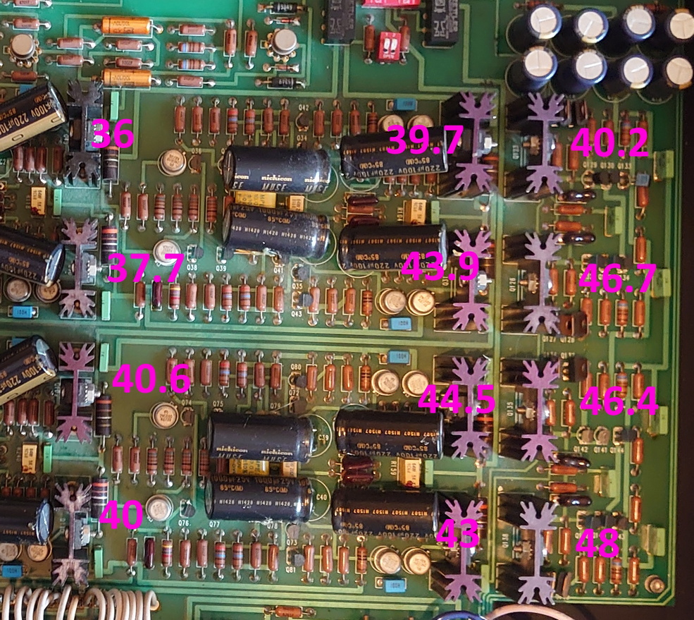

  8. По температурам вот, что получилось. Среднее неск замеров. Недовольтаж одной линии?

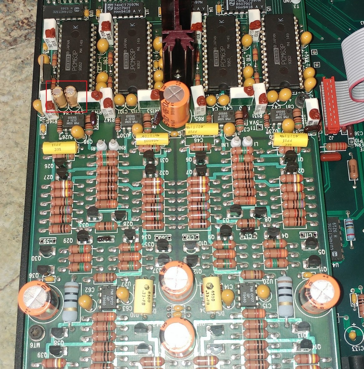

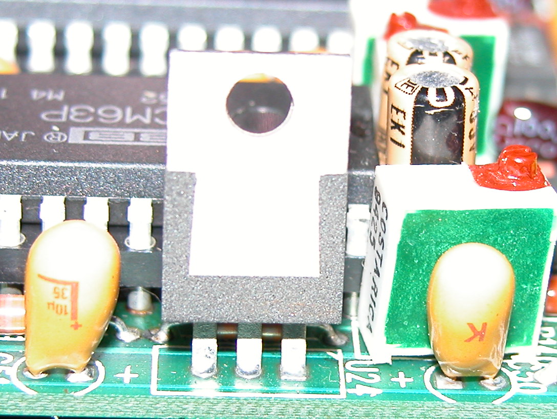

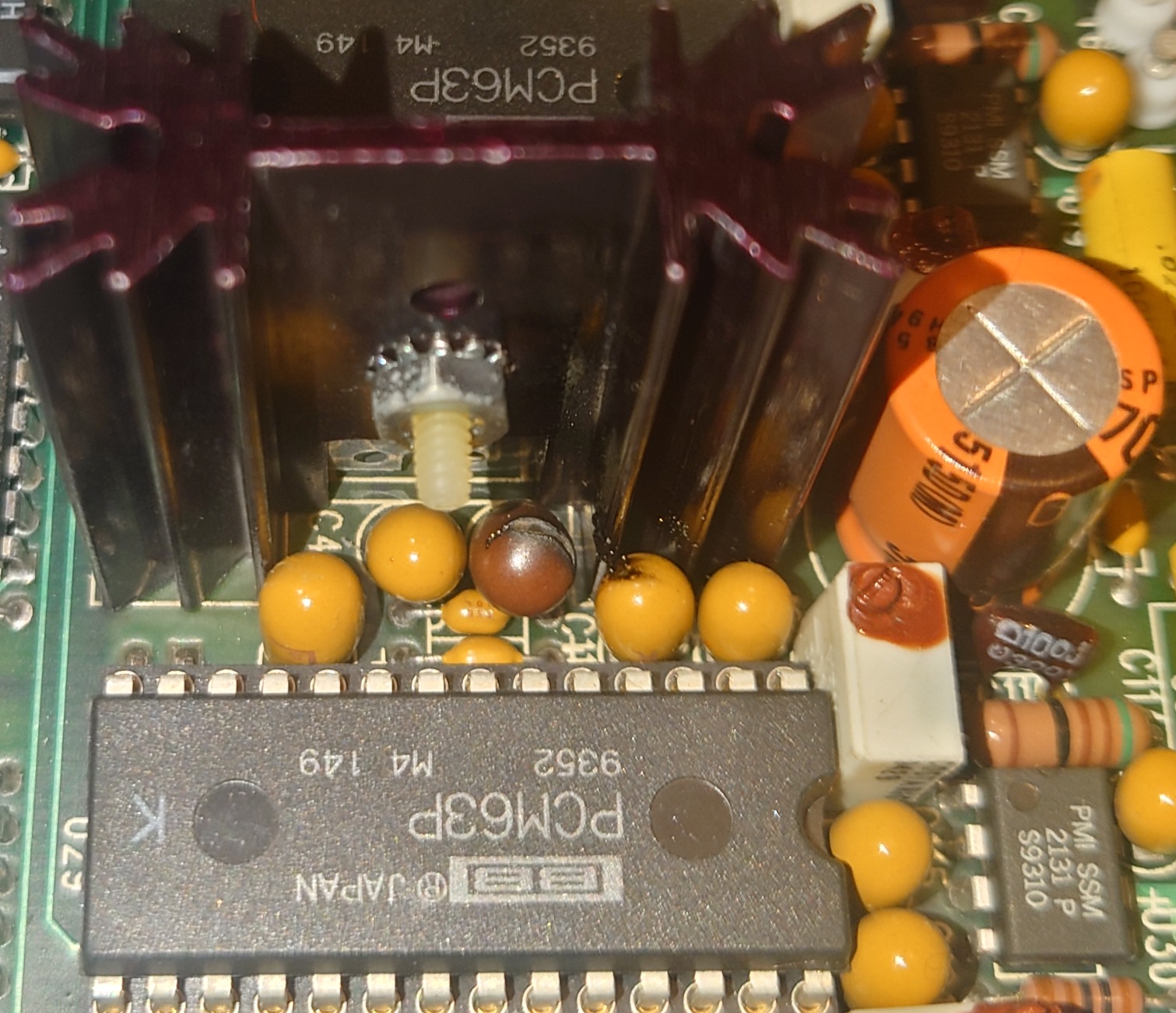

  9. В ЦД плеере при рассмотрении фото обнаружил, что вместо танталов в одном месте использованы обычные электролиты. Как раз в проблемном канале. При приближении, один из них кажется с более круглой шляпой. Как они там оказались нет понятия. Марку Roe Krell любил в то время, может и на заводе поставили. Смотря на этот винегрет, который установлен в более новую модель в видео, наверное ничего удивительного. Ставили то, что есть в наличии. На что менять, стараться найти танталы или обычный электролит пойдёт? По фото танталы, что стоят можно определить марку? Посмотрел есть в наличии Vishay/Spargue, Kemet. Можно ещё заодно поменять оранжевые Spargue, лет им больше 30-ти. Пред на вскидку такой же как у вас на ютуб канале. Измерительный термометр найду, посмотрю, что происходит.
  10. Смотрю тема живая. Есть пара проблем со старыми Креллами, может кто подскажет. 1. CD player/DAC Krell KPS-20. 1 канал иногда начинает играть громче и повышается уровень искажений. Если перещёлкнуть вход, реле сщёлкает, становится норм на время. Или постоит, прогревается, то же пропадает. Проблема гуляющая, может месяц не проявляться. А может оставаться на постоянке, выключать и ждать приходится. Пока мысли такие, что проблема в питании одного из операционников в аналоговой части. Параметры кондёра гуляют? Думаю связано с аналоговым выходом. Тк если бы с цифрой, то там или работало или нет. Проблема не связана с выбраным входом. Может быть на ЦД, может на дигитальнов входе. 2. Пред Krell KBL. 1 канал иногда шуршит как винил. И это не связано с регулятором громкости. Местный мастер, к которому носил. Предположил, что это связано с реле. Те он gain on/off 200 раз понажимал, почти прошло. Как оказалось на время. Я потом нажимал 200 раз, не помогло. Громкость поскрипывания не зависит от положения ручки громкости. Может действительно выходное реле скрипит? Может кому надо, схема на Krell KBL https://disk.yandex.ru/i/G9B_uUA6lZDQ5g
