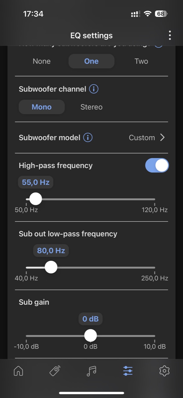

    Сам спросил, сам отвечу почитав, посмотрев видео от разработчиков сабвуферов и инсталяторов ДК понял, что 2-й саб нужен для выравнивания АЧХ по басу в комнате, а не для его увеличения. идея безусловно интересная, но для более ультимативной системы чем моя. «На слух» лучше всего следующие настройки т.е. основная рабочая полоса саба 55-80гц. За этими точками идет плавный спад, крутизна которого меняется чипом саба в зависимости от громкости, чем выше громкость, тем круче спад. По крайней мере снизу. (В другой ветке про KC62, которую я создал перед покупкой саба, в целях узнать мнение владельцев кто-то делал критические замечания в отношении частоты с 11гц, указанных в рекламе KEF . Я еще тогда подумал кому они эти 11, 20, а может даже и 30гц нужны в музыке). сейчас KEF LS50W2 хорошо играют и на низкой громкости, и на средней, и на умеренно высокой, слушать приятно, трогать настройки саба не хочется. Нет самого низкого баса, который был при выборе настроек по умолчанию при выборе в меню сабвуфера KC62, но от этого музыка ничего не потеряла, так как он был как бы сам по себе, в отрыве от остальной композиции (я не про локализацию, а про общее восприятие музыки, тональную цельность и слитность). Позже куплю микрофон, посмотрим что он даст. остается непонятным почему KEF предлагает такие настройки по умолчанию. Возможно они для LS60w были бы полезны, но не для LS50w2.

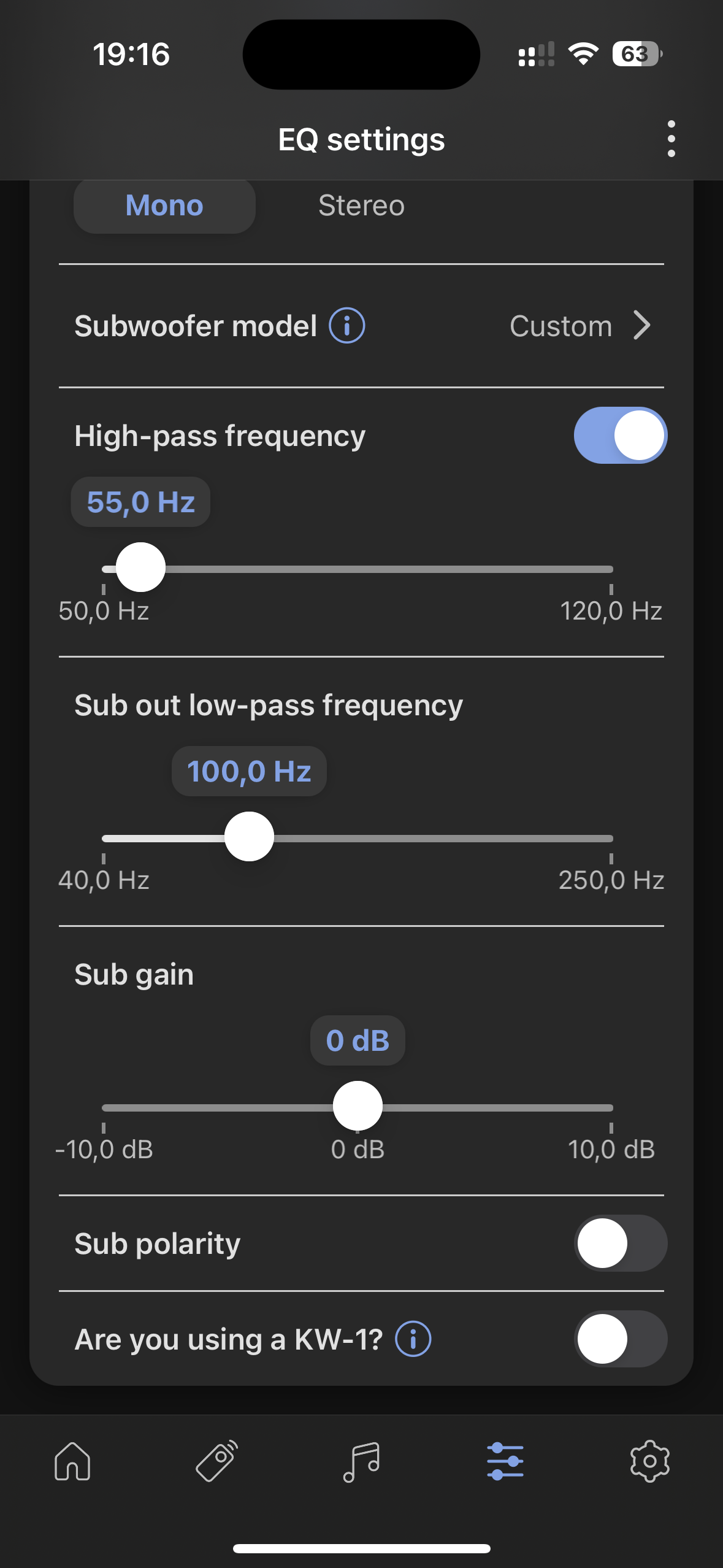

    Как то проскочил ранее мимо следующих настроек. Шаг в нужном направлении с ними получился. Бас оформился, появился удар. Но на многих тяжелых стилях комната загудела. К примеру перегруженные НЧ треки Not My God слушать не комфортно. Вместе с ударом появился гул. более спокойные жанры, с размеренным темпом хорошо. из этой информации можно делать выводы куда дальше по настройкам двигаться?

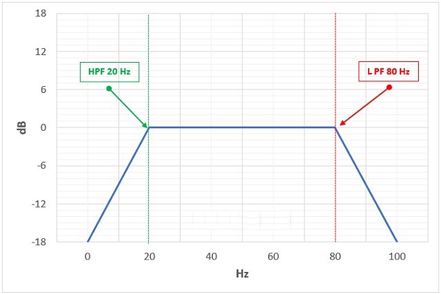

    По настройкам АС поразбираюсь более внимательно с учетом написанного. про «нехилую дыру» между АС и сабом. Вот принцип работы HPF и LPF. Где дыра? Там «в нахлест» скорее всего работают.

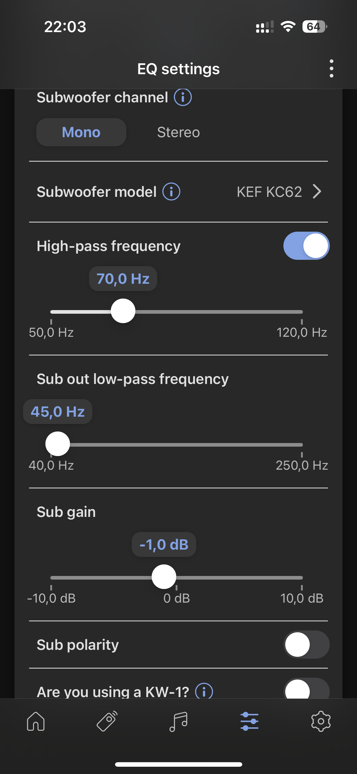

    Поскольку я привел скрин настройки саба через АС, полагаю, что режутся. АС сами также настраиваются, см. Скрин ниже
