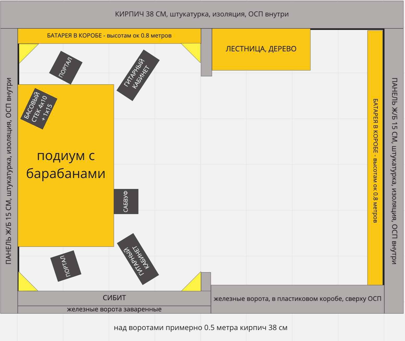

оформляю репетиционную комнату ±40 кв метров (примерно 7.5х5,5, в аттаче схема), из предыдущего опыта знаю, что в углах стоит прям удивительно бубнеж. Читал форумы, смотрел решения.
Поскольку (пока) я не умею считать, не обладаю глубоким пониманием физики процесса, не понимаю, нюансов искал готовые решения.
В итоге, решение от ViaAcoustic https://viacoustic.ru/product/acoustic-panel/bass-traps/super-bass-extreme/ показалось адекватным. Но по цене, чтобы закрыть 4 угла (на первой картинке = желтыми треугольниками отмечены места потенциальных ловушек), выходит довольно накладно, учитывая, что это первый эксперимент по коррекции НЧ.

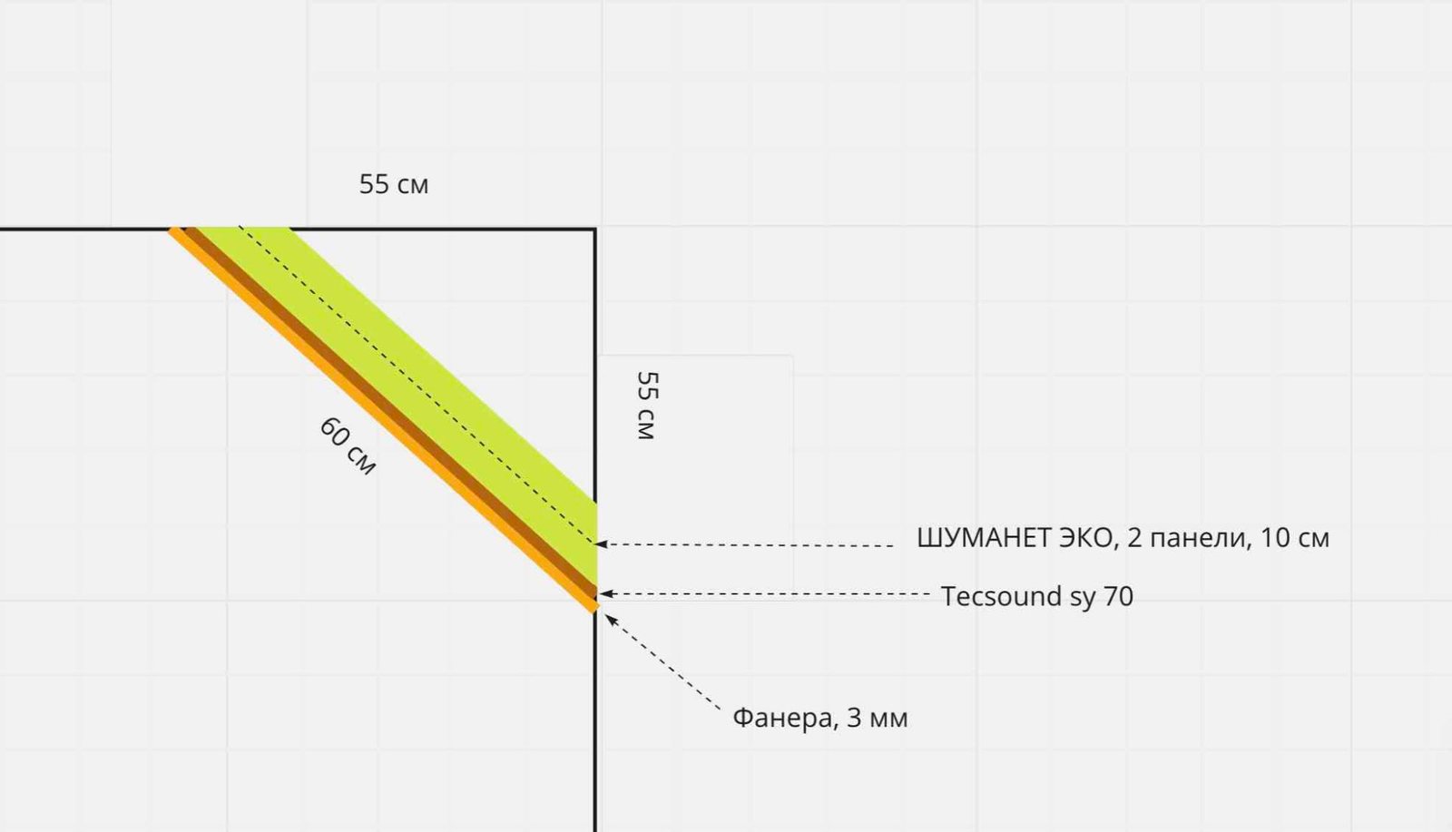

Почитал форумы, поизучал вопросы, и "наинтуичил" следующую схему устройства ловушки (см. второй аттач).
Фанера сверху, тонкая, на нее антивибрационный материал (чтобы сама конструкция как резонатор не работала), на него 2 слоя шуманета. Угол закрываю на 60 см (как раз на ширину плиты Шуманета).
По высоте - тоже как раз 2.4 метра (длина панели 1.2) - практически полностью закрываю от пола до потолка (в этих углах как раз 2.4, в других, 2.5)
Насколько это рабочая схема? Если нерабочая - можно кратко почему?
