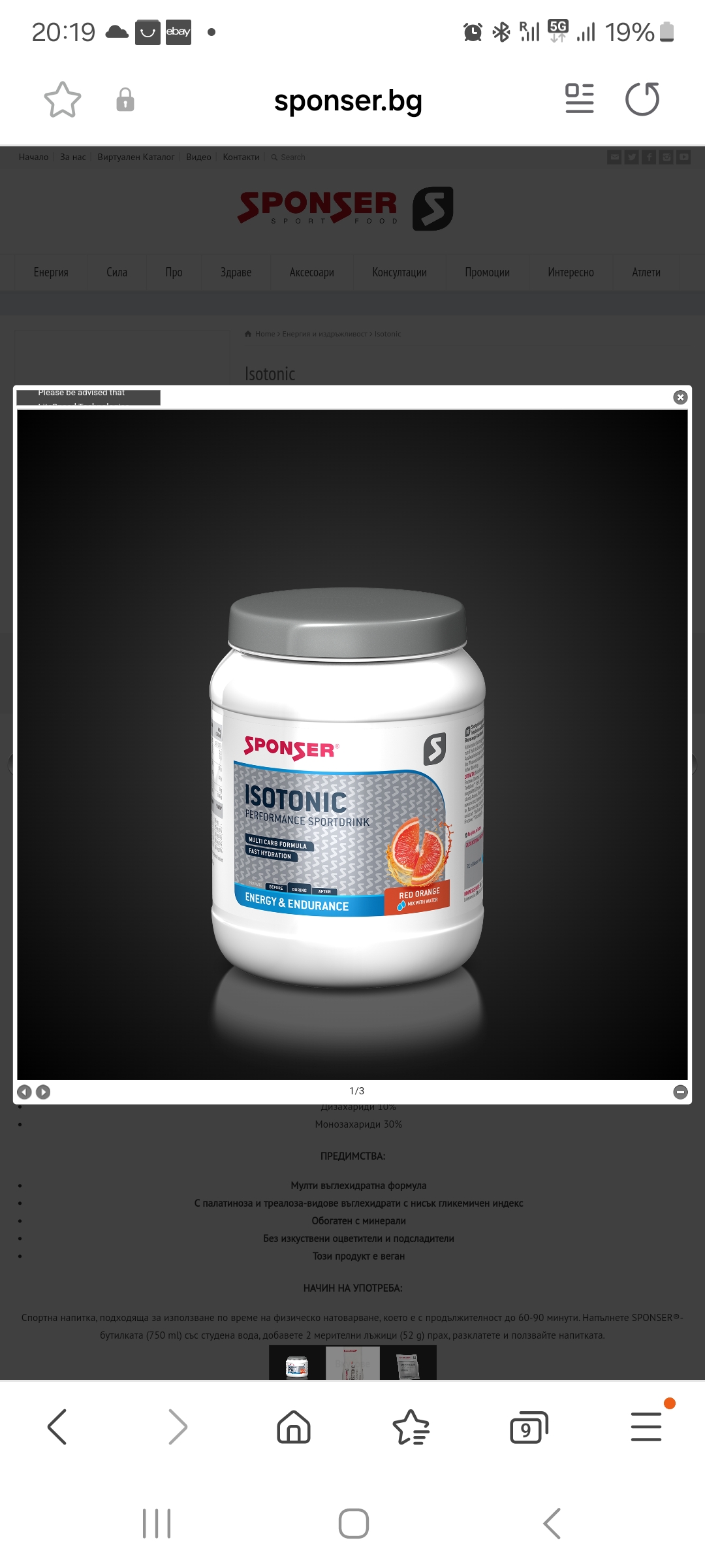

Может фигня какая вам попалась. Я на изотонике "Sponser" нормально катаю,есть разные по вкусу. Прирост выносливости ощутимый. И после долгой поездки не "умираешь" как без него.

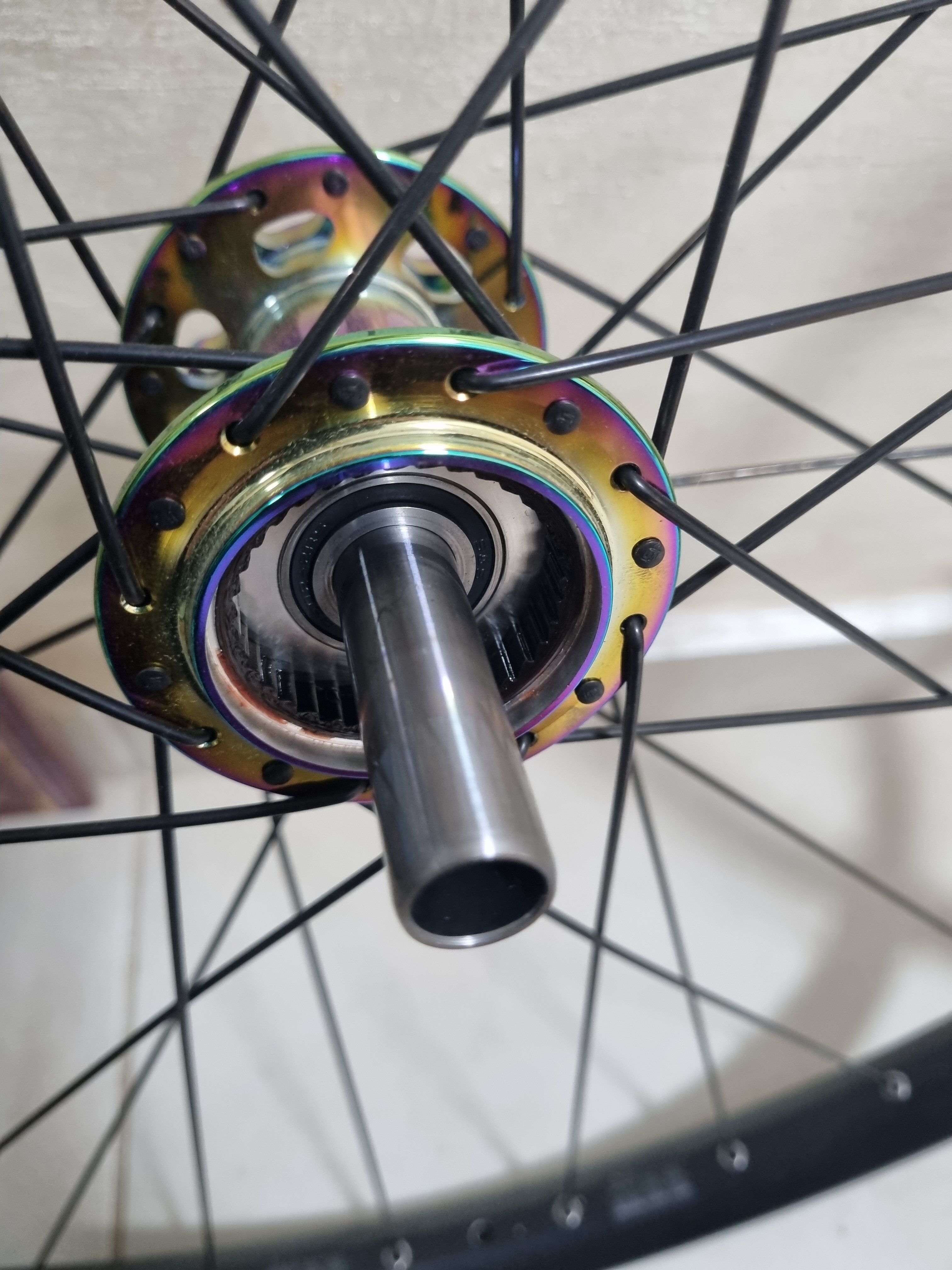

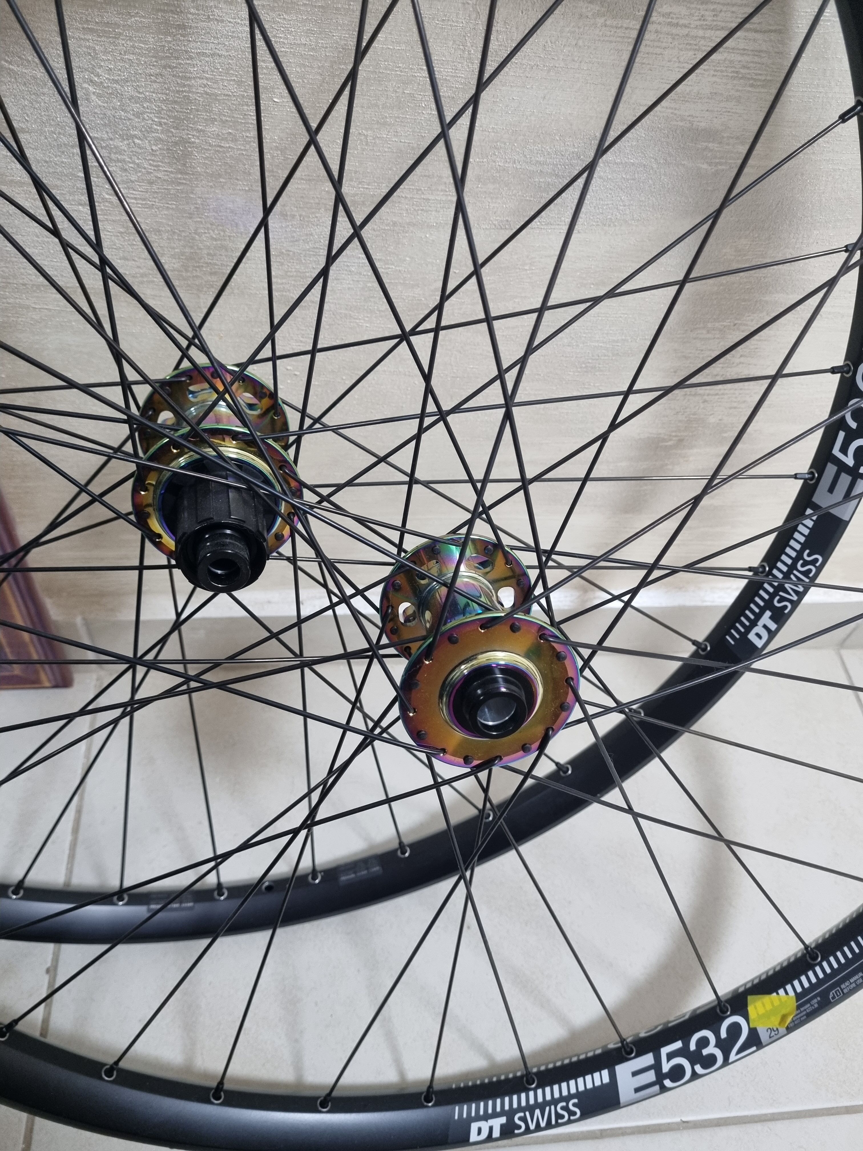

7 Хорошие втулки Koozer. Есть на Али. Там полая втулка внутри стальная. Т.е заказывать ничего не надо. Один раз обод переспицевать и о.к. https://www.koozer.net/167.html

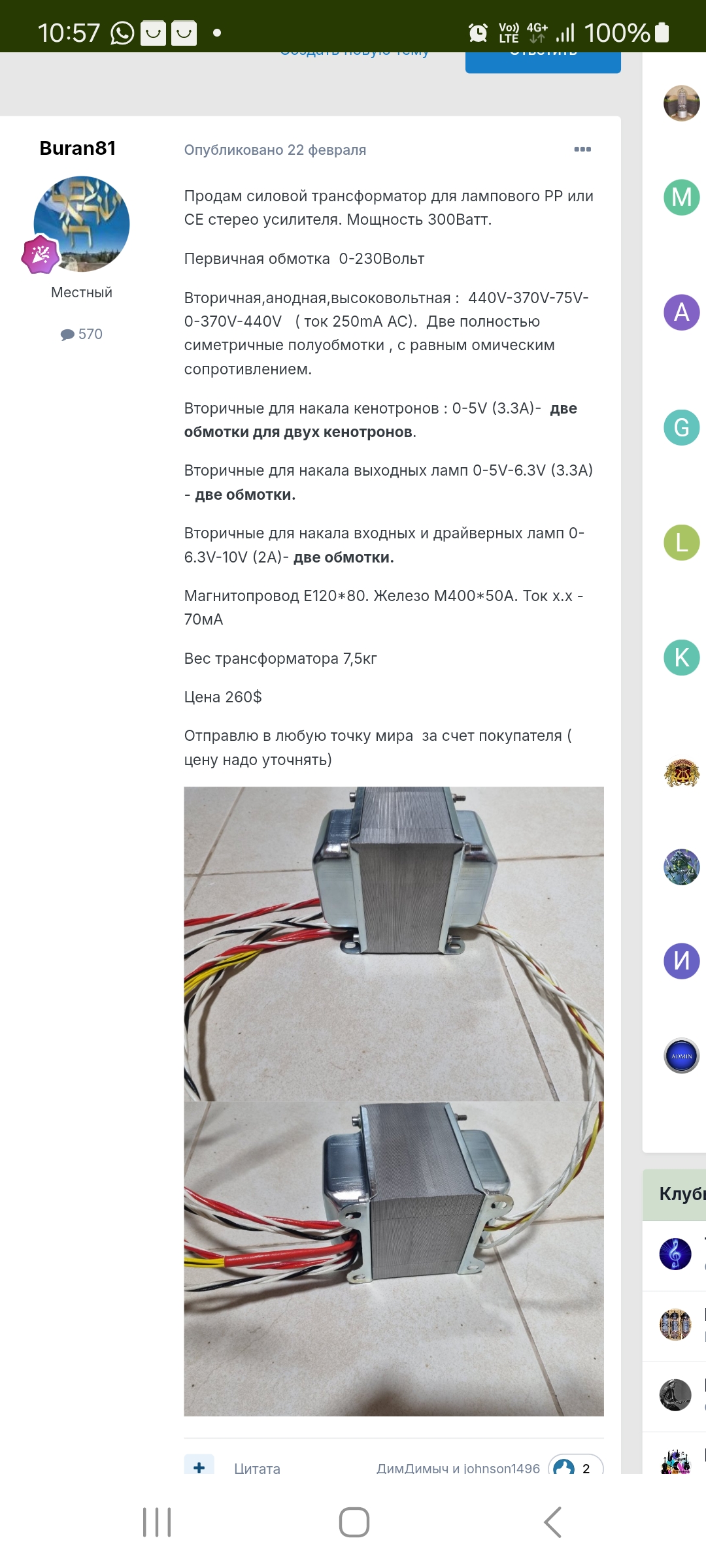

Ну как бы на 3Тл габаритную мощность никогда не считают,такого железа нет))). Стандартно принято на 1.7Тл. Ну то что напряжение просаживается-это нормально. Вам надо было просто замерить сопротивление первички и вторички и даже без подключения сразу бы знали что будет на выходе. Я кстати указываю именно те напряжения ,какие будут при полной загрузки трансформатора и с данным напряжением на первичке.Понятно что на х.х там все больше.. особенно с ВВ обмотки. -

Индукция значит высокая. Пропитали его весь,вот и не гудит. Мой на 0.9Тл . -

Интересно, а сколько сейчас в РФ хороший ,хай эндный силовой трансформатор для лампового УЗЧ ,ватт на 300 стоит? (Не с Алиэкспресса конечно, в отечественный какой) -
