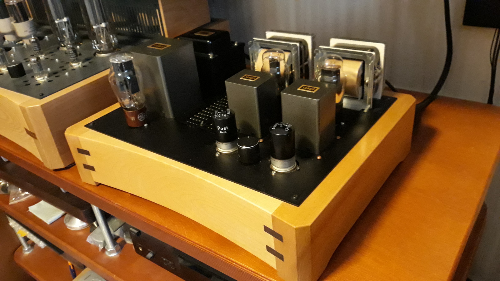

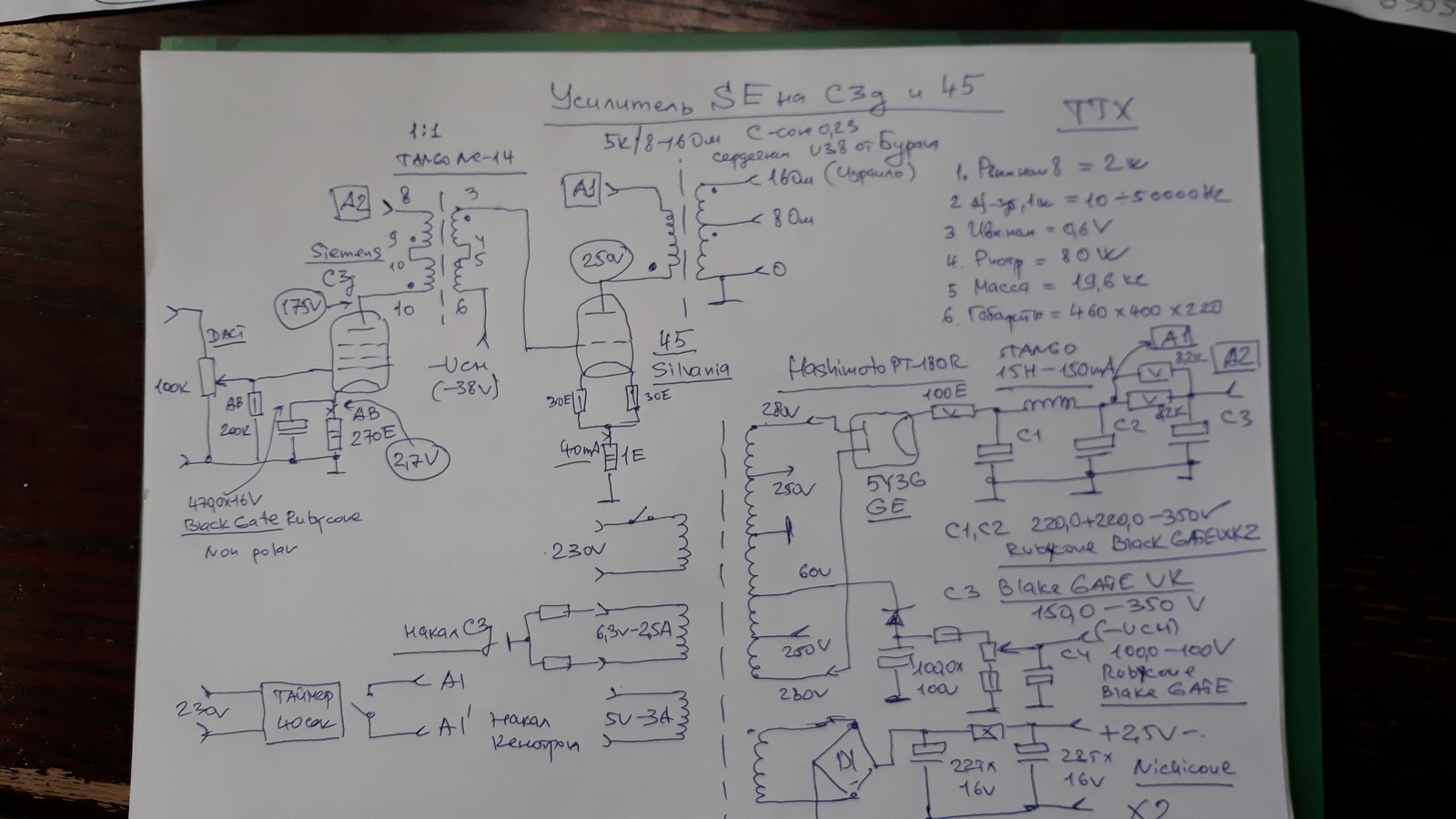

  6. Как то так...на входе пентод в триоде...слушаю свои рупора(16 Ом) на 8 омном выходе....запаса мощности выше крыши...
  7. Конечно буду заказывать красивый кожух с дырочками...а выходники просто супер...!!! Все детали новые и NOS .кондюкам еще формоваться , трансам прогреваться...а уже играет, по 10 часов слушаю...

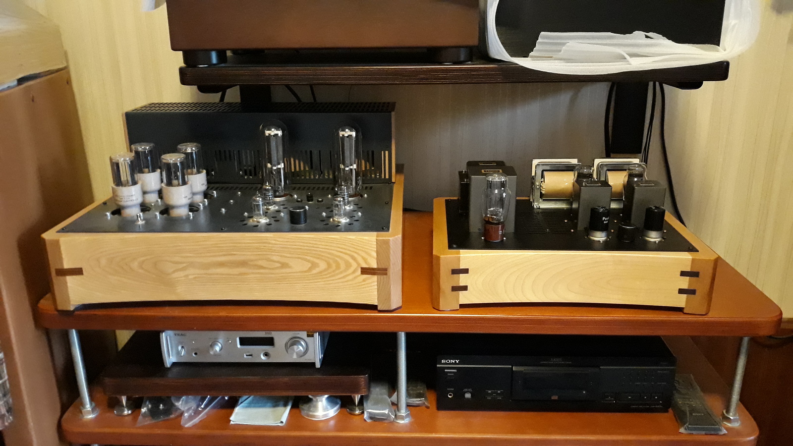

  8. В моей системе пополнение... Закончил наверное самый маломощный усилитель в своей системе...всего 2 Ватта...Комлектуха топового уровня...силовик Hashimoto , дроссель и межкаскадники Tango ,выходники заказные из Израиля на железе М4 c-core 0.23мм...Резисторы громкости DACT и АВ...конденсаторы все BLack Gate серий WKZ...VK..NP...провода и разьемы AN...Усилитель получился абсолютно музыкальным с фантастическим разрешением и сценой...вокал просто завораживает...воздух.. пространство...глубина...нежность и теплота...Сам в шоке, вот чего я точно не ожидал от этой маленькой писюльки 45 лампы...По моему скромному разумению эта дна из самых музыкальных ламп 20 столетия...о как.. Всем хорошего звука...эта вы там держитесь...
