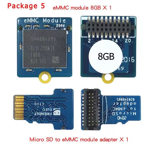

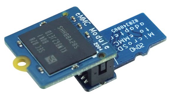

Всем привет! Для информации. Купил y али два eMMC модуля памяти с адаптером microSD Обещают большую скорость и надежность. Брал исключительно из-за большей надежности, т.к. современные microSD карты даже Sandisk могут быстро выйти из строя. Но ни один из мох картридеров их не прочитал. Пришлось купить такой Карточки прочитались, и оказалось, что на них с десяток разделов разного объема. Все удалил, создал один новый и накатил образ piCorePlayer. Увы, мои Zero W не захотели загружаться с этих eMMC. Зато RPI 3A+ загрузилась и очень быстро. Решил купить еще одну RPI 3A+ и сравнить звук с Zero (загрузка с обычных microSD) и с 3A+ (загрузка с eMMC).

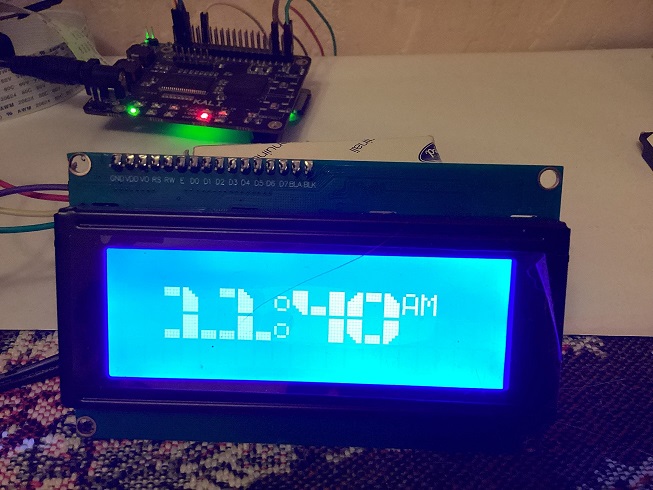

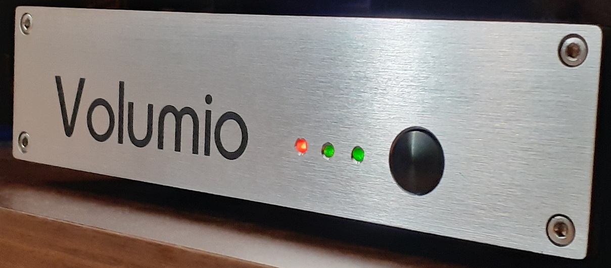

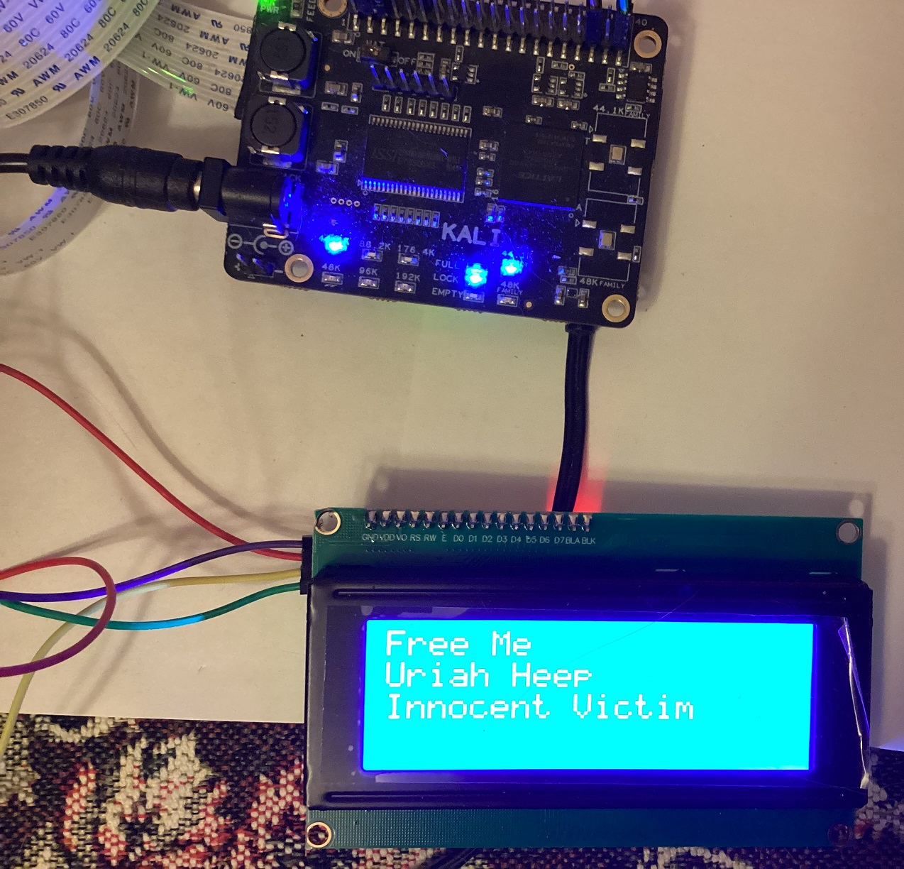

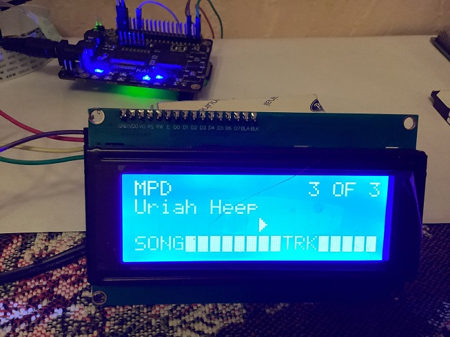

Согласен, инфа в сети есть. Но на последних версиях Volumio (сейчас эту ОС постигаю) не все работает так, как на предыдущих версиях, для которых эти плагины писались. Пока смог получить только это, установив плагин LCD_info (черный провод под ЖК дисплеем - это провод питания RPI Zero, которая под Kali) На версии 3.757 плагин pydPiper устанавливается, но не работает: при воспроизведении отключается pydpiper.service, не помогает и restart. Нашел старые версии 2.43 и 2.45, попробую на них. Не совсем так, перечень предложенных плагинов меняется от версии к версии ОС. Есть раздел и пользовательских плагинов, но ни pydPiper, LCD_info там нет. Приходится устанавливать вручную, инфа в сети есть, как это сделать. Понимаю, что от такого маленького экранчика ни какого прока не будет на расстоянии 2 м, просто уже спортивный интерес добить вопрос вывода частоты и битности на дисплей. А вот как вывести светодиодную "иллюминацию" на переднюю панель с разъемом GPIO (писал выше), вот это интересно. Да и более наглядно будет. Я правильно Вас понял: на RPI с LMS в LMS включается Jivelite. Монитор по HDMI подключается к этой RPI и на экране видим то, что отображается в Jivelite?

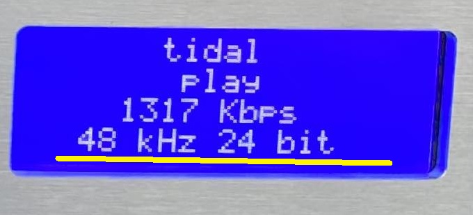

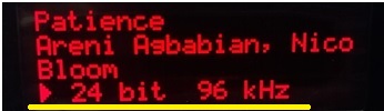

Согласен, такая инфа не интересна. Я имел ввиду вывод частоты и битности сигнала, типа так Не поделитесь инфой, как все это сделать для LMS? Листая форум Volumio о собственных проектах тамошних форумчан, наткнулся на интересный (для меня) способ вывода инфы на переднюю панель: Цитата (Гугл перевод): "Я хотел, чтобы на передней панели были светодиоды, показывающие состояние нового сетевого плеера. Я планировал один светодиод для общего состояния питания, ещё один для готовности пользовательского интерфейса Volumio и ещё один для индикации активности, например, воспроизведения музыки. ... Для этого я купил несколько светодиодов на 2 В и резисторы на 680 Ом, чтобы подключить их к оставшимся контактам GPIO, доступным в верхней части Piano DAC. С помощью соединительных проводов (и, возможно, вам это не понравится, так как мне пришлось сгибать контакты из-за нехватки места в верхней части) я всё подключил и обнаружил, что уже есть плагин для управления GPIO, который избавил меня от работы со скриптами, которой я боялся. ... После настройки плагина всё работает как надо. Правый светодиод показывает, что питание подключено напрямую к блоку питания, центральный — что Volumio готов к работе, а левый — что воспроизводится музыка. В целом я доволен результатом, учитывая, что этот проект был в основном затеян от скуки, однако с помощью дополнительных инструментов, таких как дрель, я мог бы точнее расположить светодиоды на передней панели, но это едва заметно. Надеюсь, вам понравится!" Конц цитаты. Осталось найти этот плагин. Повторюсь, все это на Volumio, т.к. на это ОС звук от LMS (на pCP) + SQL (на Volumio) мне понравился больше всех других вариантов размещения SQL. Планирую установить LMS на Volumio и сравнить с LMS на pCP.

На какой ОС не надо устанавливать дополнительно драйвера для HDMI дисплея? Попробовал вчера на Volumio с Squeezelite MC - дисплей заработал только после установки плагина Touch Display. При этом: установились всякие видео-тяжести, типа xcorg и прочее, легкость сборки потерялась; после загрузки приходится ждать несколько минут (у меня 3), пока дисплей начнет отображать что-либо, хотя музыку уже можно воспроизводить, потом, при смене альбома, картинка меняется практически моментально. Резюме, сейчас, при наличии планшета-телефона, где все это можно увидеть в веб-морде или управлялках, необходимость HDMI дисплея под сомнением. Попробую маленький LCD2004 экранчик с подключением по I2C для вывода инфы о параметрах воспроизводимого сигнала. Кто-то имел с таким опыт?
