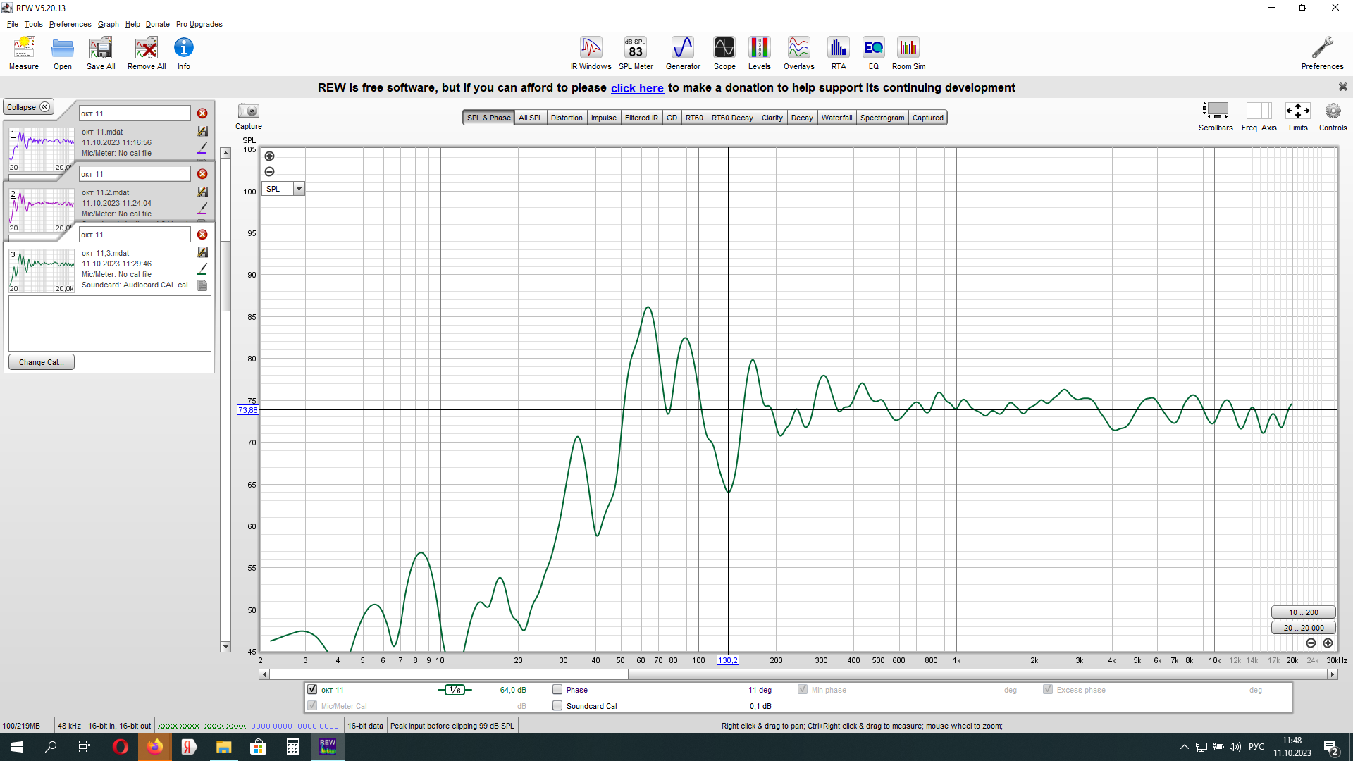

Провёл несколько замеров. Сначала двигал микрофон в разные места комнаты, ситуация мало менялась, только в углу комнаты рядом со шкафом были другие показатели. А вот при удалении акустики от стены где они стоят, в сторону центра комнаты, картина начала меняться существенно. Горб на 60 Гц оставался как вкопанный, а вот провал на 130 Гц начал смещаться к 100 Гц и при удалении акустики от стены на полтора метра практически сгладился. Но дежурные 60Гц так и оставались пиком. Вот график при моём обычном расположении акустики: Дом из пеноблока. Комната 20 мкв. Оштукатурена пескоцементом. Потолок натяжной, сверху голая бетонная плита перекрытия между вторым этажом. Пол - ламинат. Акустику двигать не вариант, если только 5-10 см, сейчас от задней стены стоит на удалении 40 см, больше не получится. Подскажите, что можно предпринять в первую очередь? Зимой собирался менять полотно натяжного потолка из за протечки сверху, может сделать что нибудь с плитой перекрытия потолка? Толстую минвату наклеить или гипсокартон сделать вместо натяжного?
Измерял. Около АС провала нет и начинается сразу при удалении от АС.
Здравствуйте! На днях впервые померил АЧХ в моей КДП и приуныл. Горб на 60Гц. примерно 8-9 Дб, ну гудёж я и так замечал, но ещё провал на 135 Гц примерно на 15-18 Дб. Подскажите, что можно сделать с таким провалом?
