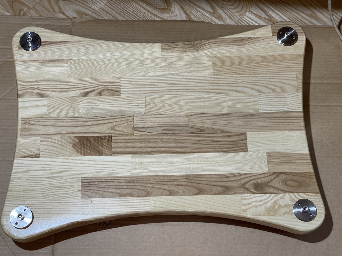

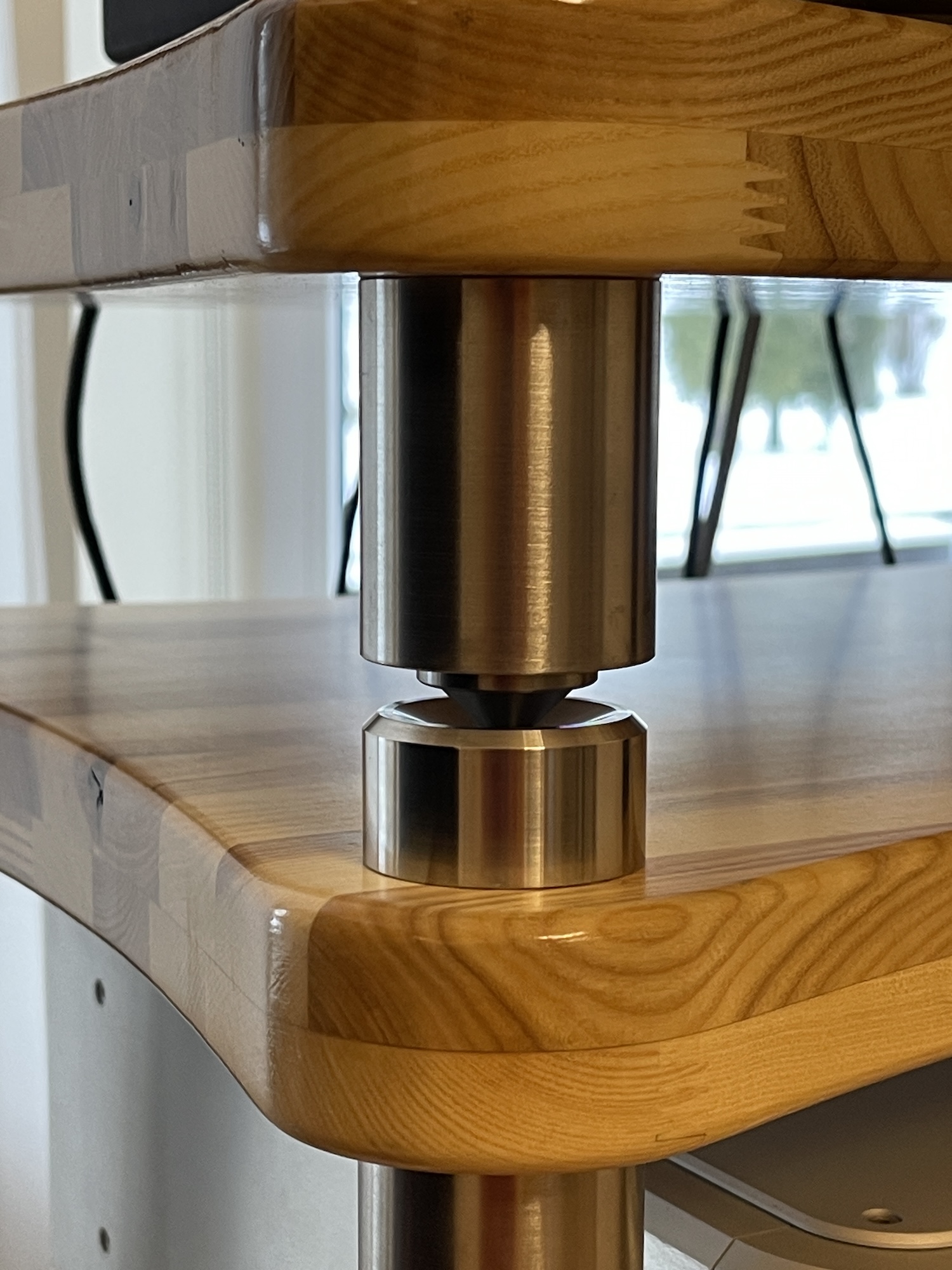

Две самодостаточных в принципе полки установлены друг на друга с развязкой конусами. За счёт последних получившаяся конструкция очень неплохо самоцентрируется. -

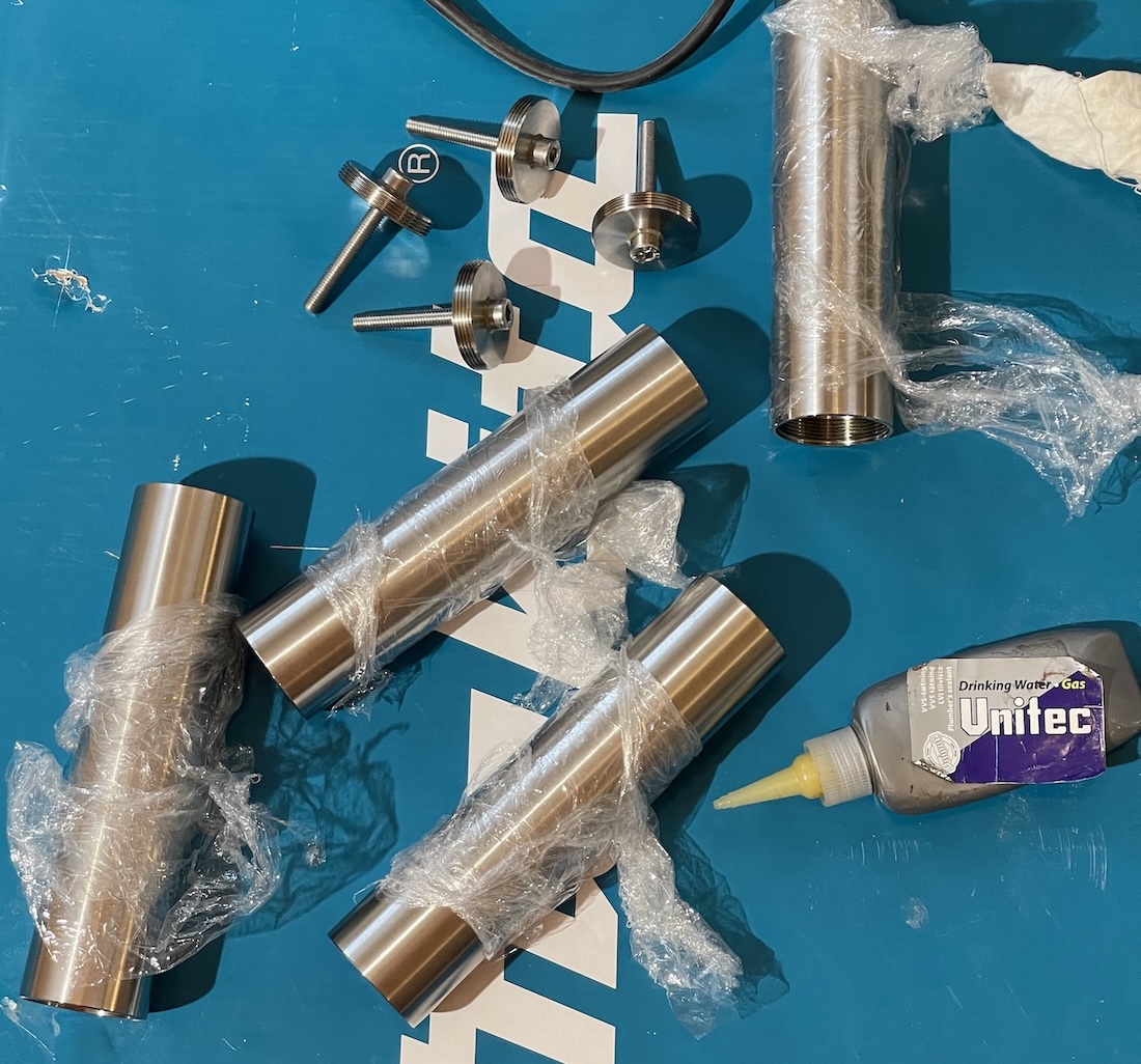

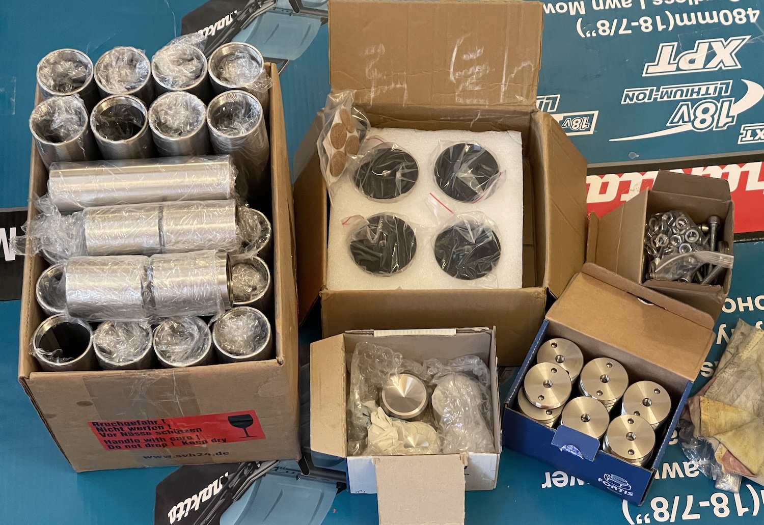

Да. В первую полку вкручены потайные втулки с резьбой. Далее шайбы. Потом трубы. Следом шайба с заранее затянутым в ней болтом. Нанизывается следующая полка. Накручиваешь/затягиваешь следующие шайбы. Накручиваешь на них трубы/ноги. Последними идут регулируемые ножки с развязкой на шариках. -
Стойка референс-класса - своими руками
Кружка ответил в теме пользователя Станислав из Таллинна в Аксессуары
В трубах нарезаны резьбы, изготовлены соответствующие шайбы. Эта часть заказная. В домашних условиях подобного не сделаешь. При сборке всё стянуто болтами. -

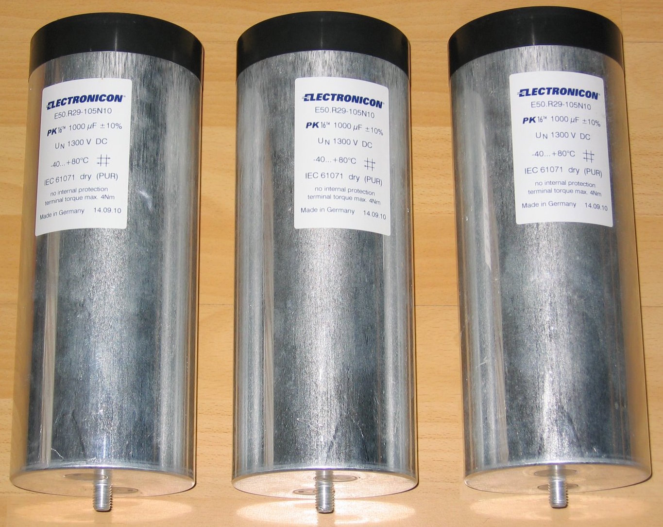

В одной из Анней - анодное - сложение из 5 удвоителелей. В обсуждаемой - по фото - похоже 4. Всё заточено под стандартные доступные электролиты и минимум витков мотать. Хотя в последнем случае похоже вообще без запаса. Себе любимому подобный конструктивно БП бы не пожелал.
На такое напряжение собираю сейчас бутерброды из Bosch MP 18мкф/2500в + Aerovox 196мкф/2300в. Компактно и сердито. По габариту они близки. Электрониконы 4 шт. под удвоение мог бы выслать назад на Неметчину без проблем. Есть и 450 на 1100.
