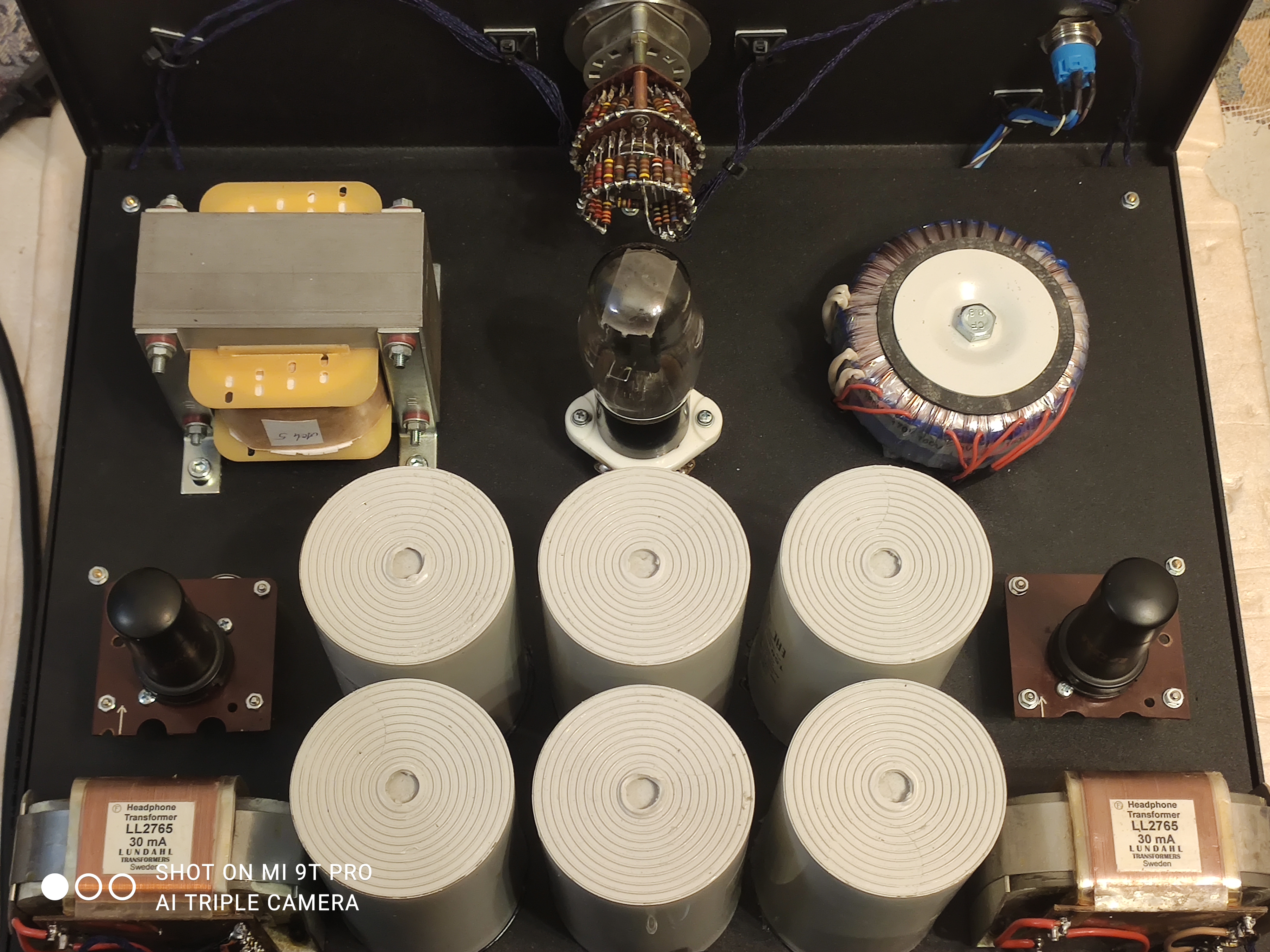

Было это в уже далёком 2021 году. Несколько фотографий которые делал я, нашлись в телефоне. Но если поискать в теме Леонида, фотографий будет больше, Андрей Молочник много выкладывал. Описание такое: одноламповый усилитель на 6AG7 в триодном включении. На выходе трансформаторы Lundahl. Смещение фиксированное. Выходное сопротивление 15 Ом. Усилитель без обратной связи. -
