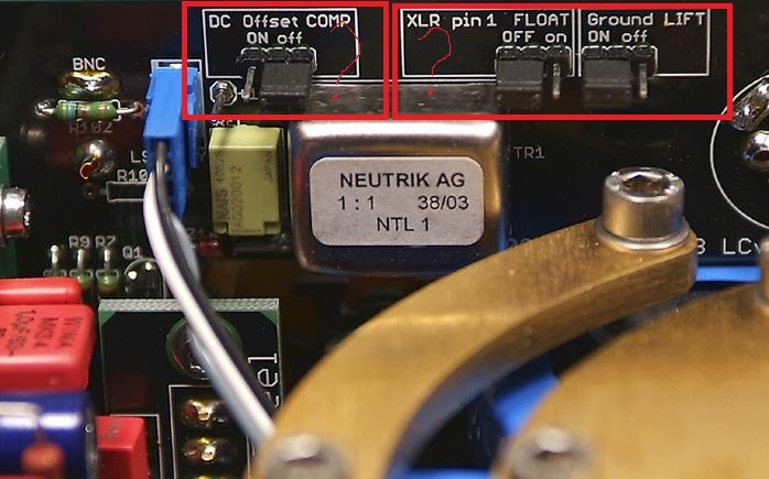

Мощник dartzeel NHB108, 3 фото платки входов с трансом я выложил выше, 2 фото китайское решение для клона без BNC входа. У плат УМ только 2 проводной вход, поэтому речь о переходе RCA-XLR быть не может.
- 70 replies

После сборки уся тоже столкнулся с переходом с балансного на обычный сигнал. В оригинале усилителя применяются трансы neutrik ntl1. Что могут сказать спецы и знающие люди по neutrik ntl1, какого он качества и уровня или есть более интересные сигнальные трансы для перевода XLR-RCA? По правильному подключению neutrik ntl1 не могу найти схемы. Может к то подскажет? Пока подключил по такой схеме (фото 1), ноги 7 и 4 развел через перемычку, но не замыкал. Есть фото оригинала и китайское решение, но не понятно что там за перемычки и что они переключают? Подскажите что означают надписи около перемычек (GROUND LIFT и XLR Pin 1 FLOAT), а так же как это будет выглядеть в схеме разводки? Как я понимаю, то XLR Pin 1 FLOAT, это входная балансная сигнальная земля и её не подключать к первичке транса OFF. Перемычка GROUND LIFT по видимому, это соединение первички контакт 7 с вторичкой контакт 4 или я ошибаюсь? Так же не могу понять, что делать с межобмоточным экраном , задействовать его или нет, если да, то на что его цеплять? Нужно ли использовать резисторы или конденсаторы на обмотках данного траса? Если важно, то входное сопротивление плат УМ 100ком и стоит регулятор .громкости Никитина с ДУ от antecom.
- 70 replies
