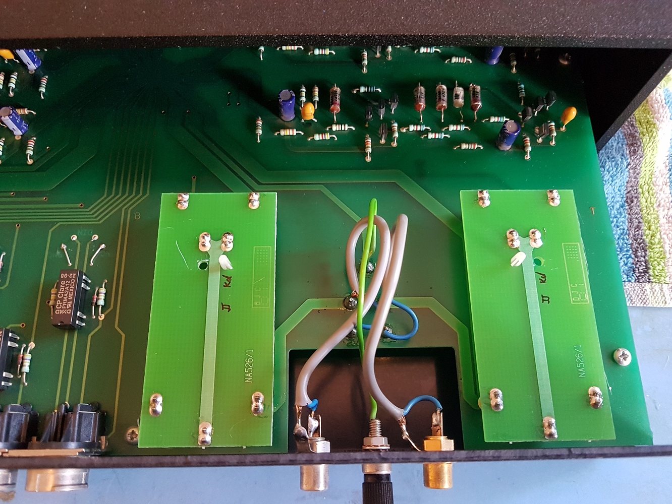

Приветствую! Взял в итоге NAC102/NAP180. Вопрос по входам. Не заработал вход DIN 1a, несколько секунд гул, потом отключение. На входе Din 2 (определяется как CD на передней панели) все ок! У аппарата, как я понял стоят платы-перемычки rca. Это особенность аппарата с перемычками, поломка или я уже что-то закосячил?
Share this post
Что за платы-перемычки, фото можно? Обычно на этом входе стоит фонокорректор, он совмещен со входом 2xBNC. Но RCA-входов я у 102-го что-то не припомню.
Share this post
Тогда должен работать вход как обычно, эти платы - просто перемычки, для передачи стандартного по уровню сигнала, входы 1a и 1b дублируются.
RCA на вашем - retrofitted, скорее всего установлены дилером или на сервисе, взамен BNC.
Попробуйте снять платы NA526/1 и еще раз подключить к входу 1а.
