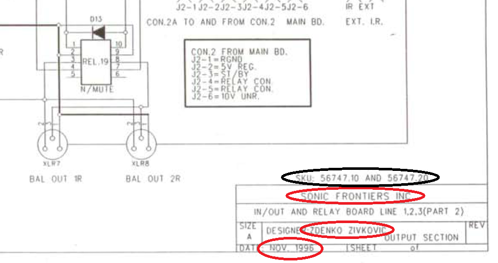

50 минут назад, okokok сказал:
Я запрашивал информацию о преде SFL-2 у ПартсКоннекшн, и был перенаправлен к Andrew Cirurgiao, который мне выдал схему с указанием копирайта Paradigm Electronics Inc.
А у меня есть схема предов Line с указанием SFI... причём полученная от Криса...  и что дальше?:)
Ну и если кому-то сильно интересно, то вот две ссылки на интересные факты о SFI:
1) http://www.soundstage.com/sftour/sf_fact.htm
2) https://www.stereophile.com/content/paradigm-claims-sonic-frontiers-deal-will-help-entire-industry
