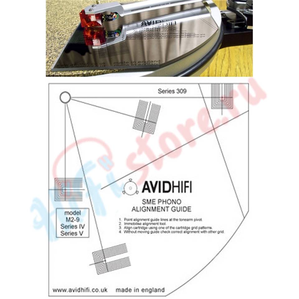

Спасибо! Я тоже находил эти данные, но поскольку я  только начинающий "виниловод" пока не могу настроить по цифрам. Хотелось бы получить вот это:
Ну может вот это ?
Это шаблон для установки картриджа. По нему линейное смещение не проверить. Но все равно, благодарю за помощь!
