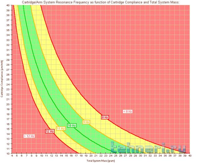

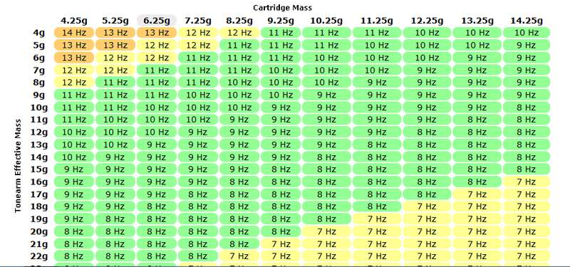

4 часа назад, RX797JMLAB сказал:
1258401171_-2.png.955501e38f20b6c57783b6f95364a15e.png186165146_.png.d314a9115d1c76fda014967fa1a27836.png
Да, благодарю, я видел нижнюю таблицу, но на какой частоте у меня  резонанс-черт его знает. Видать без измерительного пласта не обойтись
