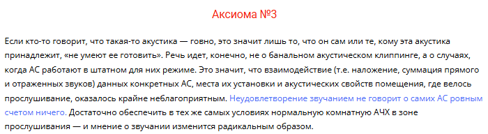

1080645905_Screenshot_2024-11-1619_48.56_5uLBe3.png.7da88ef6a14094a7c1239a7bb93a0129.png
Как можно вообще этот бренд покупать, он же ужасен

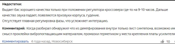

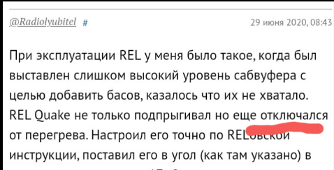

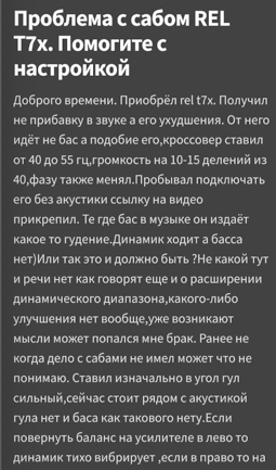

Давно не заходил, отвечу про саб.  Саб обалденный а этот деятель просто хочет от него то что он ему не даст. Думаю ему фазик надо было покупать. Саб трясёт всю комнату и кишки внутри, и это кайф. При чём да его не слышно при правельном расположении, он не гудит, а выдаёт то что ему положено в сабовой манере. Мне как слушателю электронки, амбиент, даунтемпо звук зашёл конкретно. Так что не верте писакам которые пишут плохо про REL, они умудрились сделать замечательный поющий саб, и мне как человеку много лет увлекающемся автозвуком саб зашёл прям как надо.
7 часов назад, Cанёк Лис сказал:
У REL прекрасные сабы, они музыкальные, даже самый маленький.
Сколько людей , столько и мнений)))) Но писать такой отзыв. Каждый ведь ищет что то своё, ну не зашёл он ему . Вон люди ищут звук с детства, перепробывают всяко разные компоненты. Я когда REL слушал в магазине мы на всю делали, его колбасило, а я баса не чувствовал от слова совсем. Да и в угол никому не порекомендую, хотя да, в инструкции написано в угол ставить, ну не звучит он в углу, он выделяться начинает, и оттенок звука когда в углу стоит мне не понравился. Но ведь это же от многих факторов зависит, от объёма комнаты, ширины, высоты, расстояний всяких, твоих предпочтений. Я вон хотел перейти на старшую линейку Клипшей, семёрку купил, радостный, Обзоры чудные, отзывы только положительные, а на деле уныло всё, звук от колонок не отрывается, высокие, да есть там за поворотом. Но опять же это в моей комнате, в моих условиях. Хорошо директор салона в Новосибирске хороший, взял обратно.
