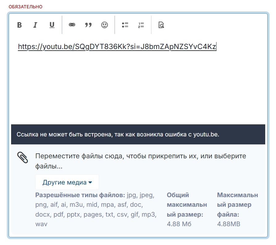

Это ж сколько веков люди мучаются...
Адрес ссылки, которая вставилась, начинается с https://www.youtube.com/ Может в этом объяснение, почему получилось вставить?
А что, если постучаться к техподдержке движка? Отправлю ссылку в соответствующую ветку.
