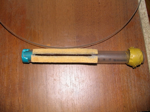

Doctor Опубликовано: 6 декабря 2011 Поделиться Опубликовано: 6 декабря 2011 Андрей, у меня такая была, но только из Электроники. Вынес две недели назад на помойку... Отсосник я делал вот как - кусок алюминиевой трубки, в ней пропиливается паз - это самое муторное. Края потом нужно мягким оклеить, у меня был бархат. Далее - с одной стороны заглушка вклеивается, с другой стороны - шланг до пылесоса. Помню, когда искал материалы в ОБИ нашел трубку, шланг силиконовый, точно подходящий для трубки и одновременно плотно втыкающийся в приемник пылесосного шланга - тут ничего подгонять не пришлось. Остается крепление к вертаку. Нужно сделать площадку подходящей толщины, точнее высоты. У меня это был просто кусок деревяшки, а трубка крепилась при помощи не до конца затянутого болта, прямо насквозь через трубу. Достаточную подвижность это обеспечивает и одновременно хорошее прилегание будет. Вот собственно и все) Да, еще клэмп нужен, лучше цанговый. Ссылка на комментарий Поделиться на других сайтах Больше способов поделиться...
Котяра Опубликовано: 7 декабря 2011 Автор Поделиться Опубликовано: 7 декабря 2011 Отсосник я делал вот как - кусок алюминиевой трубки, в ней пропиливается паз - это самое муторное. Края потом нужно мягким оклеить, у меня был бархат. Спасиб Вить, а зачем ткань, отсосник у тебя что "лежал" на пластинке??? Да, а какая скорость оптимальна для мойки..... Ссылка на комментарий Поделиться на других сайтах Больше способов поделиться...

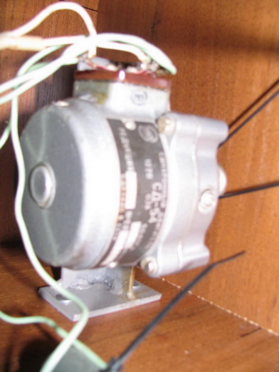

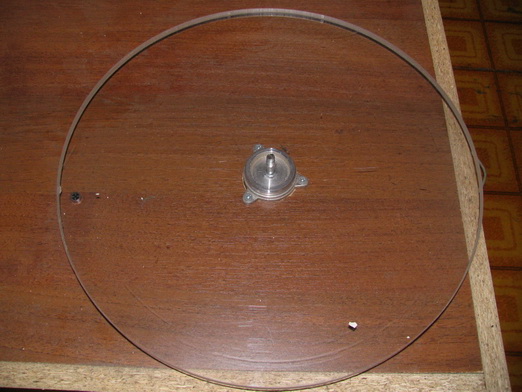

Alofern Опубликовано: 28 декабря 2011 Поделиться Опубликовано: 28 декабря 2011 Так выглядит диск и подшипник. Диск вырезан из поликарбоната 10мм толщиной. В центре нарезана резьба под шпильку. Так выглядит сама приспособа: А так выглядит внутреннее устройство: Используется двигатель СД54 на 25 оборотов. Шкивы были подобраны с таким расчетом, что бы скорость вращения диска было около 18-20 оборотов. Как уже писал выше в планах сделать все это полноценно и удобно. На ней было помыто несколько десятков пластинок. Как правило результат положительный. Ссылка на комментарий Поделиться на других сайтах Больше способов поделиться...
