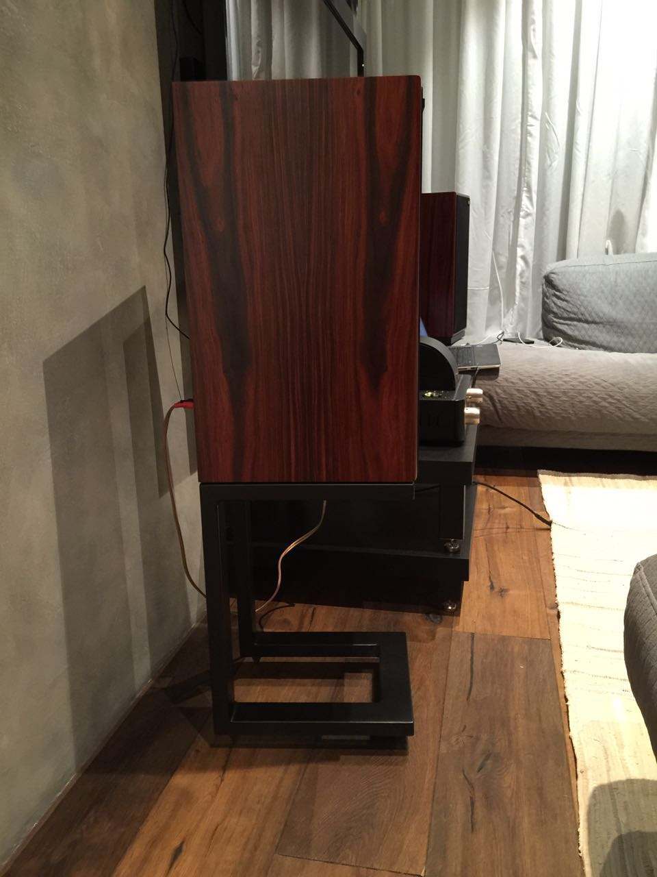

я постараюсь уточнить. дело в том, что мне их делал друг, денег не взял - подарок такой мне сделал. я только размеры давал и этапы согласовывал )
труба квадратная 50х25 (или 30) мм, толщина стенки 3 мм, затем сварка, шлифовка, грунтовка, покраска. Красил в автосервисе автомобильной краской, матовый лак. Порошковой не нашел где покрасить нормально, у всех зерно какое-то большое, шероховатость (не знаю как сказать)

колонка весит чуть больше 13 кг
про проставки не знаю пока. пока наклеил пробковые квадраты и поставил колонку
Песок засыпать можно (через отверстия для шипов), но я пока этого не делал.
Вся эта "тонкая подстройка" возможно и пригодится, но не скоро, так как, во-первых, проблемы с комнатой (моды), а во вторых - не собрана система ))))

а у Вас какой дизайн стоек? Поделитесь потом результатом?
Мои сделаны не без косяков, честно говоря, но, вроде, очень неплохо ) По крайней мере мне понравились
Надеюсь и ваши Вас не разочаруют )

Выглядит очень неплохо, а как насчет жесткости??   Для 13кг нагрузки может и нормально, если больше, П-образная конструкция будет играть, наверное..

Технически, конечно, Ваша конструкция более правильна, мне кажется. Устойчивая и жесткая. Но у меня не было возможности выбирать и дизайн стоек продиктован обстановкой. Подходили стойки исключительно без передних ножек (другие просто не влезают). Есть у меня и деревянные, тоже делал на заказ, нравятся мне, но они поехали на склад, так как не подошли по озвученным причинам )
Вы правы, только что написал )) Не было выбора. Надеюсь не будет критичной нагрузкой 13 кг. В любом случае иначе только отвезти их на склад и не слушать ))

При стенке 3мм не будет.
