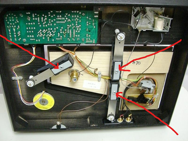

nal Опубликовано: 18 ноября 2013 Поделиться Опубликовано: 18 ноября 2013 Коллеги, подскажите, кто знает. Зачем у Торенса 2001 в нижней крышке сделаны отверстия для доступа к трем винтам, которыми крепятся пружины подвески? Если в крышке сделаны отверстия для доступа к этим винтам, значит с их помощью что-то регулируется. Но в описаниях нигде про них не упоминается. Ссылка на комментарий Поделиться на других сайтах Больше способов поделиться...
Дмитрий Станиславович Опубликовано: 18 ноября 2013 Поделиться Опубликовано: 18 ноября 2013 это винты для настройки подпружиненного шасси в горизонтальной плоскости. регулируются на заводе, описание процесса надо искать в сервис-мануале, а не в инструкции. для регулировки нужен специальный стол без дна, на котором вначале по уровню ставится корпус, а затем выруливается плоскость шасси. без необходимости лезть не советую. Ссылка на комментарий Поделиться на других сайтах Больше способов поделиться...
nal Опубликовано: 18 ноября 2013 Автор Поделиться Опубликовано: 18 ноября 2013 это винты для настройки подпружиненного шасси в горизонтальной плоскости. регулируются на заводе, описание процесса надо искать в сервис-мануале, а не в инструкции. для регулировки нужен специальный стол без дна, на котором вначале по уровню ставится корпус, а затем выруливается плоскость шасси. без необходимости лезть не советую. По-моему Вы ошибаетесь. Для указанной вами регулировки используется специальные винты, доступ к которым открывается, если снять указанные на фото заглушки. Это и есть винты для настройки шасси в горизонтальной плоскости. Что очень удобно: не нужно никакого специального стола без дна. Это в мануале описано. Но вот зачем разработчики сделали отверстия для доступа к винтам, которыми пружины крепятся к шасси, ума не приложу. Ведь если их трогать не нужно, то сделали бы глухое дно. Это ведь и технологически проще. Ссылка на комментарий Поделиться на других сайтах Больше способов поделиться...
Дмитрий Станиславович Опубликовано: 18 ноября 2013 Поделиться Опубликовано: 18 ноября 2013 да, верно, фото поленился открывать, высказался по аналогии с 126м торенсом, который у меня был раньше. но у него таких замысловатых отверстий не было. сорри, что ввел в заблуждение Ссылка на комментарий Поделиться на других сайтах Больше способов поделиться...
