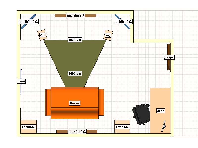

19 часов назад, 4-wards сказал:
Вообщем понял я что синтепон работать не будет. Буду делать из базальтовой ваты.
После ремонта остались листы ваты:
1. Технониколь Роклайт 100мм. плотность 30-40 кг/м3
2. Технониколь Техноизоляция 50мм. плотность 90-110 кг/м3
Какую применить лучше?
Спасибо.

22 часа назад, 4-wards сказал:
Спасибо.
В Вашем случае позиция "1" - вполне подойдёт для изготовления широкополосных поглотителей, а позиция "2" - для изготовления диагональных угловых НЧ поглотителей/бас-ловушек, но, желательно, хотя бы в два слоя, чтобы общая толщина была порядка 10 см.
А по поводу того, есть ли смысл покупать Rockwool Acoustic Batts вместо имеющейся у Вас, думаю, не стоит.

26 минут назад, 4-wards сказал:
Вместо стеллажа и над столом?
Их делают обычно в угол во весь рост.
Это широкополосный поглотитель.
Share this post
1) на окно штору
2) я бы открытые стеллажи поставил ЗА диван-
если под книги отлично будут рассеивать и поглощать
3) из угловых-левая точно будет работать, правая не уверен (там где угол скошен)
