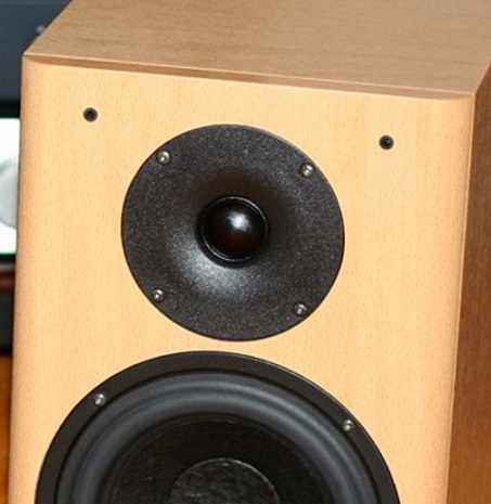

Кстати, завалялось фото этого же твитера "начальной категории", вынутого из Response D Two (ценой 267 тыщ)

Смотрю - ProAc продолжает дурить всех Вифовским твитером за 25 баксов )) в АС за 185 тыщ.
Это нормальный твиттер для такой цены акустики, обычно на динамики приходится не более 10% конечной стоимости , итого 18,5 тыс на динамики, и вот они 2 Seas и 2 Vifa, аккурат по этой формуле. Вы же не ожидаете увидеть в акустике за 185  тыс. динамиков на 100 тыс?
И в целом это нормальный твиттер, не надо смотреть на стоимость. Vifa Обладали отличным соотношением цены и качества, можно было посетовать разве что на не очень высокую перегрузочную способность, жаль, теперь об этом можно только мечтать.
Недостаток проак не в  динамиках, а в очень попсовой настройке. Задранный мидбас и высокие привлекают покупателей в салонах, но не позволяют раскрыть потенциал акустики. У меня были 110-е ровно на этих же динамиках (Seas+Vifa), они нужны  мне были как отправная точка для моих поделок.Тонюсенький корпус, плохая настройка, в результате даже возможности динамиков не реализованы и на 50%.

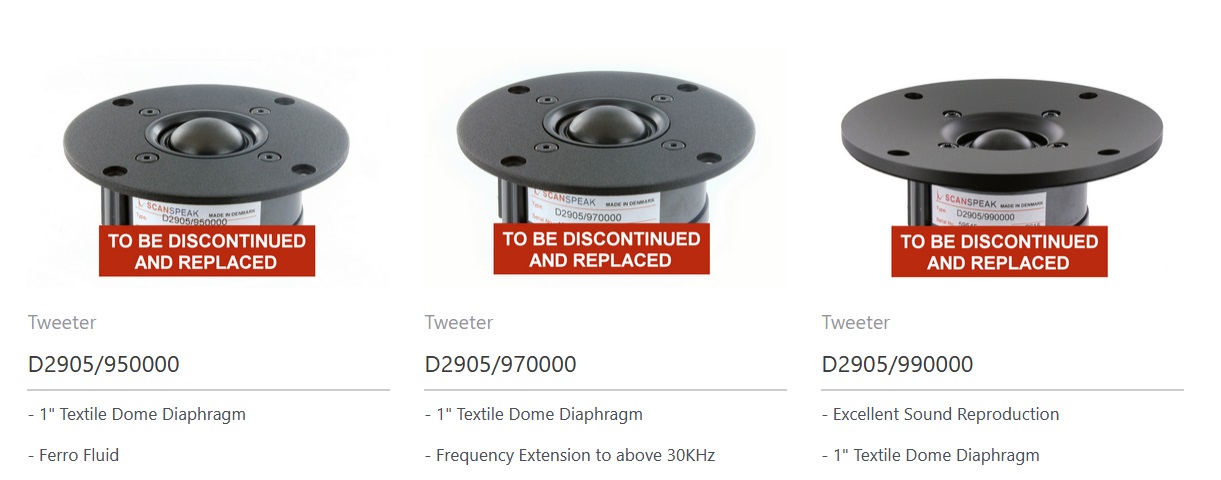

Да, и стоит теперь почти втрое дороже (раньше это стоило 30 $):
https://www.madisoundspeakerstore.com/scanspeak-woofers-6-7/scanspeak-classic-p17wj00-6.5-woofer/
2 часа назад, Козлов Николай сказал:
А вот некорректный пример -Арслаб ставит туда свои же, не ОЕМ-овские головы

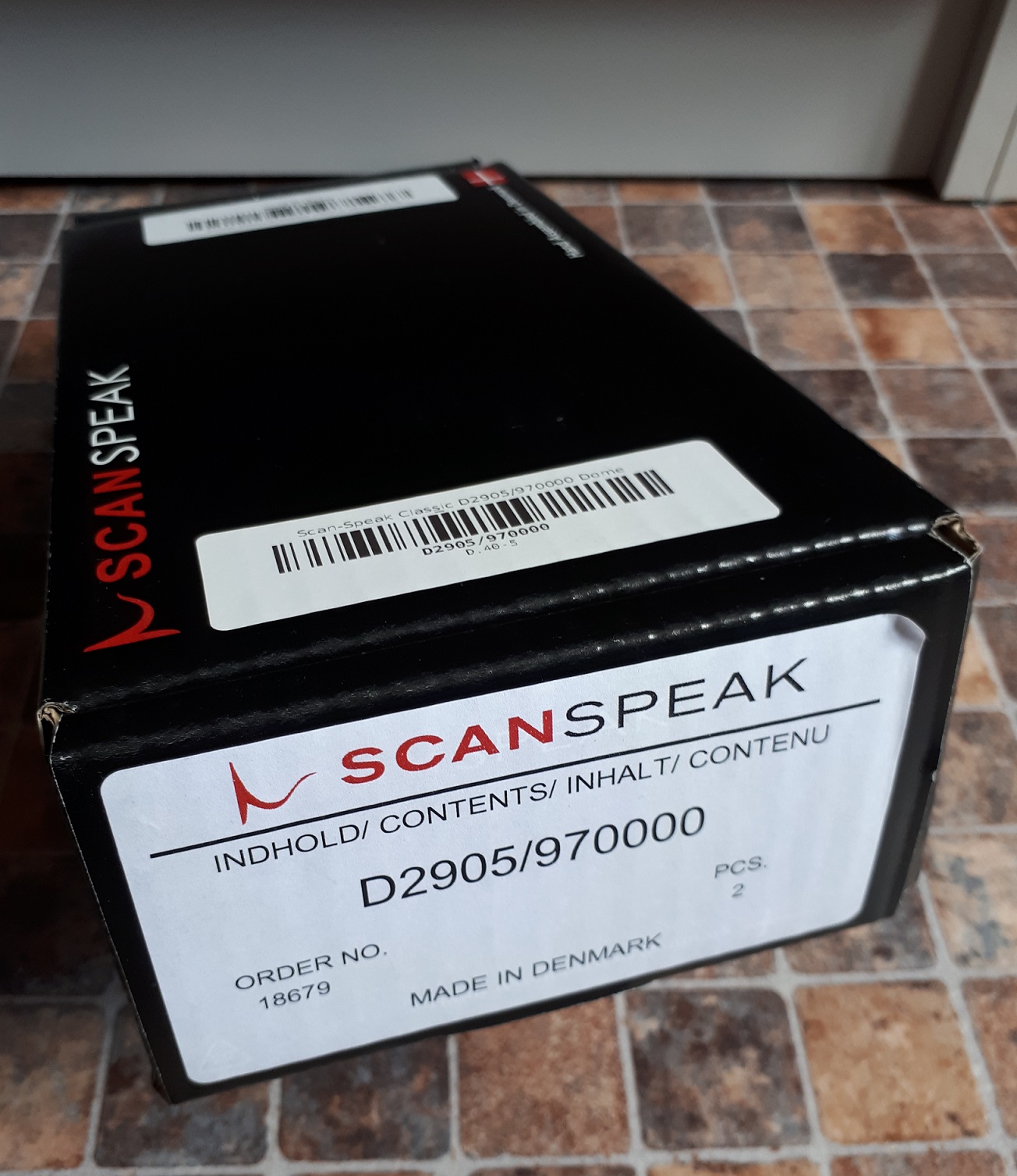

Вот Арслабы за 29 тыщ - в них стоят Вейвкоры (твитер знаю точно у меня такой, стОит 65-70 евро). И выше в посте от Corelovod на фото видны они же. Может я не в курсе и Вейвкор теперь принадлежит Арслабу..... :ETONNER:
http://www.salonav.com/arch/2017/07/akusticheskie-sistemy-arslab-studio-10.htm#comments
30 баксов Vifa P17WJ00-08 мог стоить в 80-ых )) Скан-Спик да - за качество изготовления накинул совсем немного. Вот ниже на скане текст с Хай-Фай Ру - видим что цена этого динамика в 2004-ом была 63 евро
