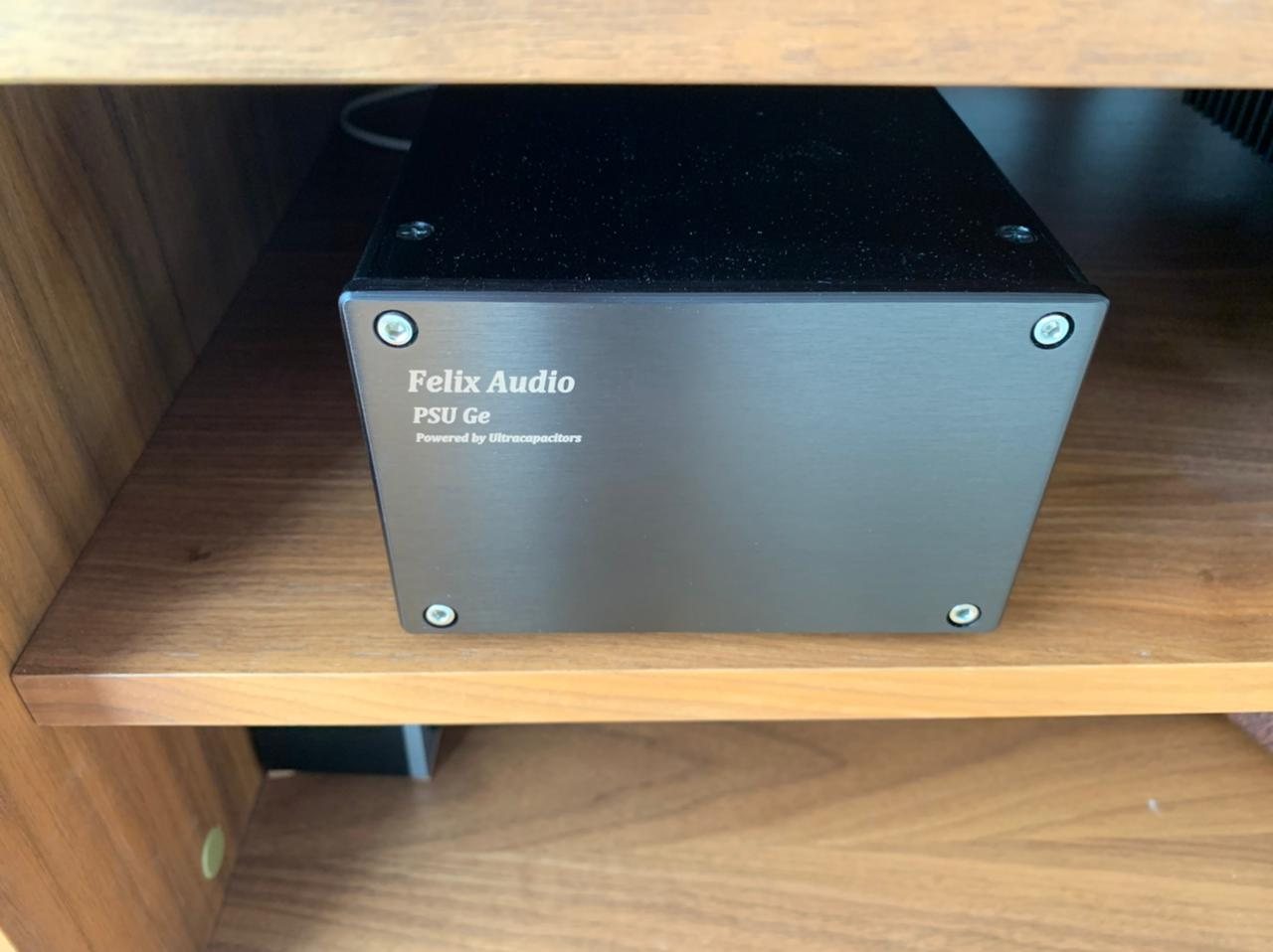

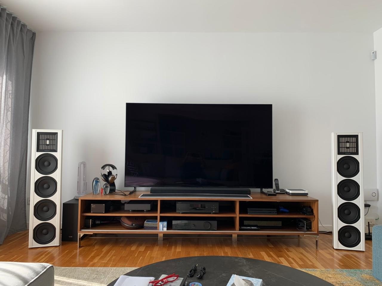

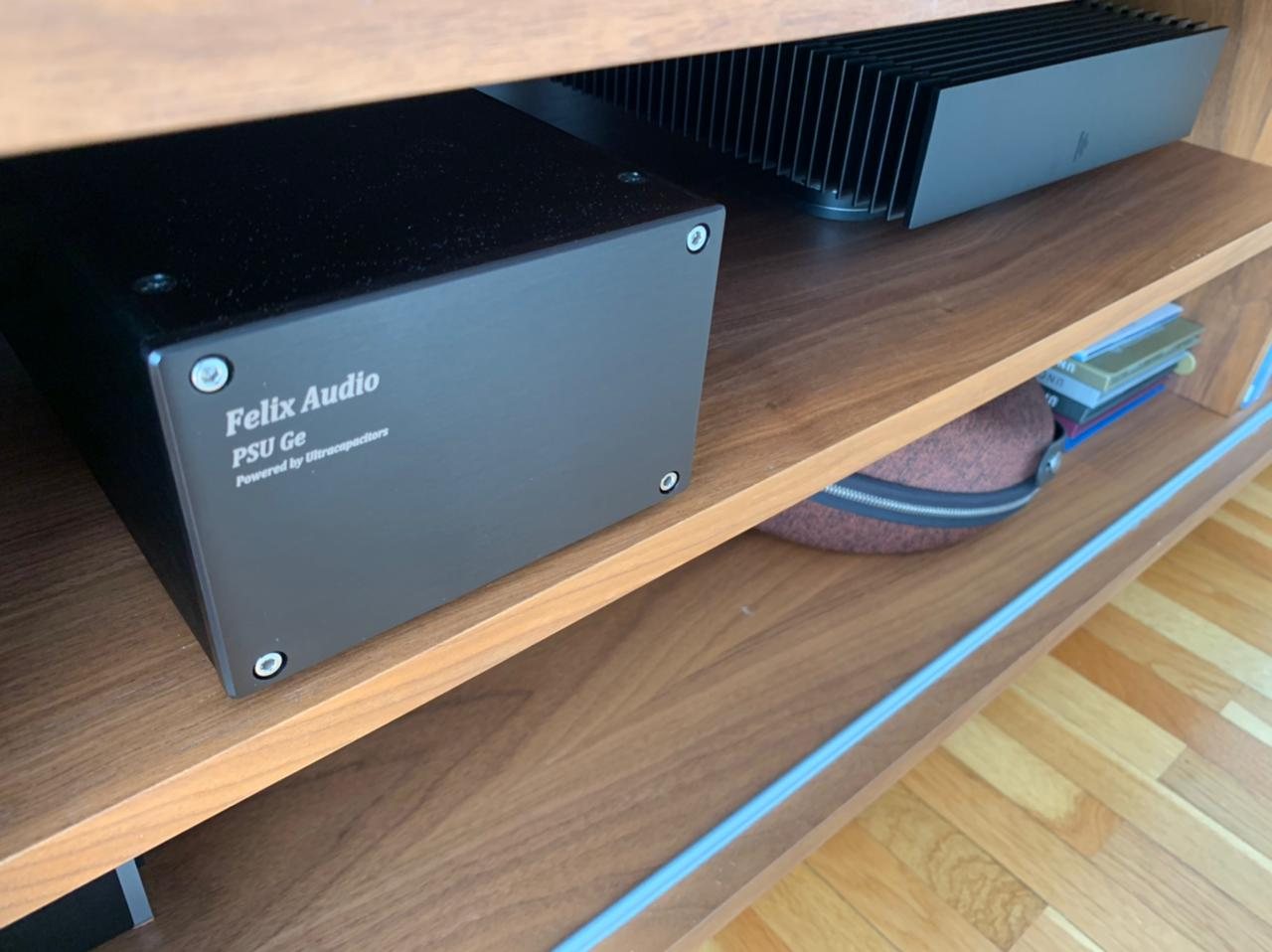

Делаю вот такие. Заказывают, для малинок, для рутеров, для цапов.
Блок Питания на ультракапаситорах в системе у заказчика.
