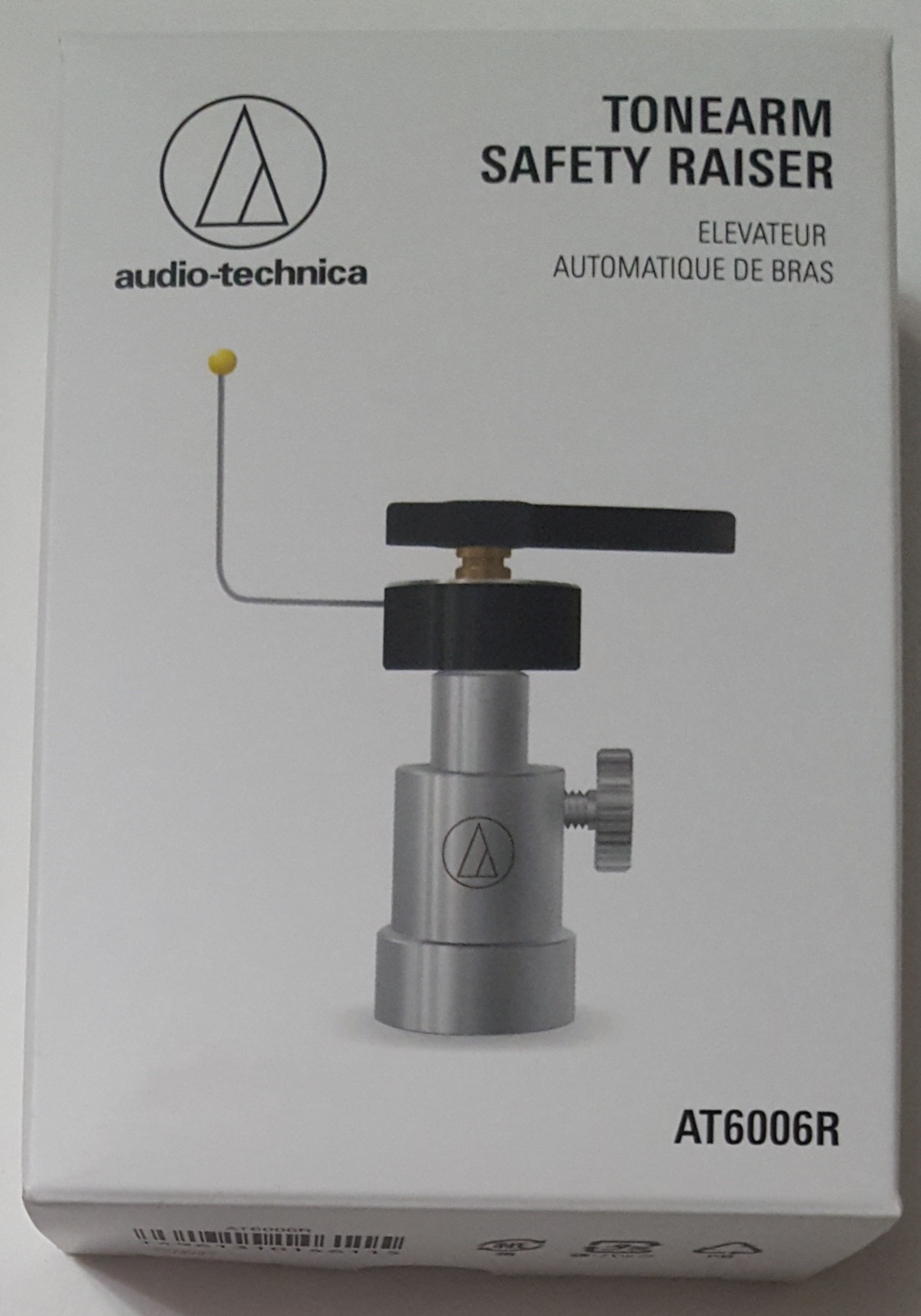

BassIn555 Posted March 3, 2023 Share Posted March 3, 2023 Вот, где бы пригодился автостоп или, если угодно, автоподъёмник тонарма! Link to comment Share on other sites More sharing options...
