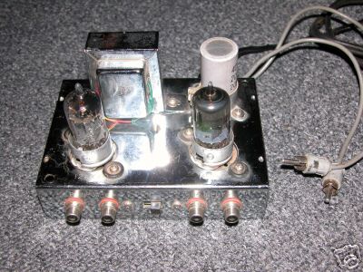

Олег1965 Опубликовано: 22 апреля 2008 Поделиться Опубликовано: 22 апреля 2008 Купил на ебее сей фонокорректор(на фото) ,который предполагалось использовать в паре с однотактным ламповым... При прослушивании --- дефицит высоких однако наблюдается... Фонокорректор из 60-х вероятно , и возможно не стандарт RIAA .. 2 Лампы 12Ах7 . Что можно сделать-исправить-доработать? Помогите советом пожалуйста Ссылка на комментарий Поделиться на других сайтах Больше способов поделиться...

Doctor Опубликовано: 22 апреля 2008 Поделиться Опубликовано: 22 апреля 2008 Сомнительная штука... Такой "винтаж" я уже не очень люблю - половина деталей там по любому дохлая. Плюс если "американец" - еще с вольтажом косяк. А по возрасту - скорее всего он RIAA. Ссылка на комментарий Поделиться на других сайтах Больше способов поделиться...
Толтек Опубликовано: 22 апреля 2008 Поделиться Опубликовано: 22 апреля 2008 похоже из консоли, я таких несколько встречал, обычно выкидывал, вытащив телефункены или муларды. Внутре там тихий ужас - керамические сборки*, Фишер их почему то любил. если знать номинал и поменять на нормальный полипропилен и полистирол, то станет получше. *в мануалах это называлось printed circuit, phono and tape equalization, выглядит так же, как керамический конденсатор, только с тремя ножками. Например на этой схеме PC1 и PC2. Ссылка на комментарий Поделиться на других сайтах Больше способов поделиться...

Олег1965 Опубликовано: 23 апреля 2008 Автор Поделиться Опубликовано: 23 апреля 2008 Вот любят же некоторые искать приключений на свою ж. за свои деньги Для начала его промерять надо, чтоп понять хоть RIAA он или не RIAA... Грубовато но если человеку написать нечего? Ebay-- это всегда приключение -- никогда точно не знаешь что получишь Но я очень доволен своими покупками ... Например усилитель на лампах 6V6G как у К Мусатова за 35000 рублей итальянский инженер(САМОДЕЛ) мне прислал из Италии за 230долларов -- звучит все ОК!!! В корпусе из фанерованного бука! Это факт-для меня а вероятно что-то другое извините для Вас Но бывают и конечно проколы НО РЕДКО Сомнительная штука... Такой "винтаж" я уже не очень люблю - половина деталей там по любому дохлая. Плюс если "американец" - еще с вольтажом косяк. А по возрасту - скорее всего он RIAA. СПАСИБО -- А что может резать высокие -- сдохшие емкости? Замена ламп на телефункен или муллард вы считаете поможет исправить проблему? Ссылка на комментарий Поделиться на других сайтах Больше способов поделиться...
Voice Off Amэrica Опубликовано: 23 апреля 2008 Поделиться Опубликовано: 23 апреля 2008 При прослушивании --- дефицит высоких однако наблюдается... - Вы уверены, что это не СУБЪЕКТИВНОЕ впечатление? Что до этого Вы применяли? Фонокорректор из 60-х вероятно , и возможно не стандарт RIAA .. 2 Лампы 12Ах7. - Скорее всего RIAA. Но даже если и Columbia или др. "очевидный" завал по ВЧ НЕ БУДЕТ ОЩУЩАТЬСЯ. А вот если NAB - т.е. корректор использовался и для магнитофонных головок (такое тогда было - что это за переключатель там на морде?), - тогда вполне. Что можно сделать-исправить-доработать? Помогите советом пожалуйста - Цепи коррекции. А что может резать высокие -- сдохшие емкости? - НЕТ! В коррекции обычно не применяются электролиты, именно которые и "дохнут"... Резать высокие могут а) постоянные времени Тау б) собственный слух... (см. выше) Замена ламп на телефункен или муллард вы считаете поможет исправить проблему? - Позвольте СИЛЬНО УСОМНИТЬСЯ! Ссылка на комментарий Поделиться на других сайтах Больше способов поделиться...

Voice Off Amэrica Опубликовано: 24 апреля 2008 Поделиться Опубликовано: 24 апреля 2008 Встроеннный корректор усилителя Audio Analogue Puccini - Тогда по первости попробуйте не нервничать а просто привыкнуть к звуку. В принципе у всех ламповых корректоров звук "мягий" относительно транзистора. Поэтому при переходе с транзистора на лампу возможно в первый момент ощущения потери высоких. Переключатель PHONO-TAPE - Ч.Т.Д. Надеюсь, Вы не в положении ТАРЕ слушаете? Схемы-варианты где-то можно почерпнуть -- на 2-х 12АХ7? Их полно в Интернете! Но, дело в том, что сводятся они к двум основным: а) с пассивной корреккцией (схема RCA 1958г. по-моему) и б) схема с коррекцией в цепи ООС. Вы должны выяснить какая у Вас. Затем Вы должны знать номиналы обвески каскадов (карта напряжений не обязательна). А дальше... Пишите потихоньку мне об обвеске - может я Вам и расскажу как все сделать красиво. Ссылка на комментарий Поделиться на других сайтах Больше способов поделиться...

Voice Off Amэrica Опубликовано: 24 апреля 2008 Поделиться Опубликовано: 24 апреля 2008 А вот такой вопрос -- насколько все-таки имеет смысл поставить Telefunken ? - Равно такой же смысл, как поставить Mullard, Toshiba Hi-Fi или RCA... Т.е. дело в Вашем личном предпочтении. На счет "угадываются на заднем плане" я вот что подумал: проблема может быть ещё в разделительных конденсаторах. Вот их точно можете сразу попробовать заменить! Там должно быть что-то вроде 0,01 мФ/400В. Бумаго-масло (но вряд ли) или плёнка или, что более вероятно, керамика. Вот керамике там точно не место. Так же посмотрите, что прицеплено на вход: если там конденсатор стоит параллельно нагрузочному резистору (обычно 47К), смело выбрасывайте конденсатор! Если номинал нагрузочного резистора меньше 47К (20К, 15К и т.д.) - увеличьте (поставьте) до 47К. Если 47К, поробуйте поставить 100К. Возможно, у Вас просто головка не согласуется по импедансу и из-за этого падает её отдача по ВЧ (по НЧ, кстати, тоже). Замените выходной позорный шнурок, а лучше поставьте хорошие клеммы. И только когда Вы все это сделаете имеет смысл (в порядке очередности): 1. Разбираться к цепями коррекции 2. Играться с лампочками Ссылка на комментарий Поделиться на других сайтах Больше способов поделиться...
Пивз Опубликовано: 24 апреля 2008 Поделиться Опубликовано: 24 апреля 2008 Да очень запросто там может не быть коррекция 315 и 75 мкс, адругие как их RIAA 78? Где 250мкс Ссылка на комментарий Поделиться на других сайтах Больше способов поделиться...
