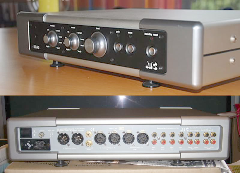

SergeiK Опубликовано: 27 июля 2011 Поделиться Опубликовано: 27 июля 2011 Проблема в том, что кабель выскакивает из преда т.к. коннектор упирается в верхнюю грань аппарата. С родным таких проблем нет. т.к. он значительно тоньше. Отличаются ли разъемы, может быть, по длине самих наконечников (на фото ниже часть с 3-мя дырками)? И еще, правильно ли я понимаю, например, шуниятовский разъем под 20А отличается от под 15А углом скоса граней на коннекторе (у 15А под углом в 45 град, а у 20А разъем вообще без скоса)? Ссылка на комментарий Поделиться на других сайтах Больше способов поделиться...
Сeргей Опубликовано: 27 июля 2011 Поделиться Опубликовано: 27 июля 2011 Отличаются ли разъемы, может быть, по длине самих наконечников (на фото ниже часть с 3-мя дырками)? Нет, эта часть как раз стандартная и определяется ответной часть, т.е. разъемом IEC на корпусе аппарата. В Вашем случае можно поменять вилку на такой или такой или такой. Ссылка на комментарий Поделиться на других сайтах Больше способов поделиться...
MVG Опубликовано: 27 июля 2011 Поделиться Опубликовано: 27 июля 2011 Проблема в том, что кабель выскакивает из преда т.к. коннектор упирается в верхнюю грань аппарата. С родным таких проблем нет. т.к. он значительно тоньше. Отличаются ли разъемы, может быть, по длине самих наконечников (на фото ниже часть с 3-мя дырками)? И еще, правильно ли я понимаю, например, шуниятовский разъем под 20А отличается от под 15А углом скоса граней на коннекторе (у 15А под углом в 45 град, а у 20А разъем вообще без скоса)? "выскакивание" это проблема, которая надежнее всего решается заменой аппаратного разъема iec (на подходящий фурутек, например). если этого не сделать, останется только перебирать кабельные разъемы и далеко не всегда лучшие по звуку будут надежно сидеть в аппаратном разъеме... даже скорее всего чаще те, что по звуку хороши, будут выпадать из штатного разъема Ссылка на комментарий Поделиться на других сайтах Больше способов поделиться...
SergeiK Опубликовано: 27 июля 2011 Автор Поделиться Опубликовано: 27 июля 2011 Нет, эта часть как раз стандартная и определяется ответной часть, т.е. разъемом IEC на корпусе аппарата. В Вашем случае можно поменять вилку на такой или такой или такой. спасибо. жаль, а кабель с заводским разъемом потрошить не хочется. Ссылка на комментарий Поделиться на других сайтах Больше способов поделиться...
Сeргей Опубликовано: 27 июля 2011 Поделиться Опубликовано: 27 июля 2011 спасибо. жаль, а кабель с заводским разъемом потрошить не хочется. Плохой контакт сетевой вилки в разъеме аппарата - это тоже не выход из ситуации . Можно продать Ваш сетевик, а себе собрать самодельный из кабеля сравнимого по качеству (если у Вас конечно не топовые nordost или типа того, которые на катушке не продаются ). Ссылка на комментарий Поделиться на других сайтах Больше способов поделиться...
SergeiK Опубликовано: 27 июля 2011 Автор Поделиться Опубликовано: 27 июля 2011 Плохой контакт сетевой вилки в разъеме аппарата - это тоже не выход из ситуации . Можно продать Ваш сетевик, а себе собрать самодельный из кабеля сравнимого по качеству (если у Вас конечно не топовые nordost или типа того, которые на катушке не продаются ). в настоящий момент пред не используется. вернусь к вопросу немного позднее. еще можно вырез на верхней грани сделать. а вообще, производитель утверждает, что апgарату никакие мудреные шнурки не нужны. Впрочем, как и стойки. речь о преде ATC SCA-2 Ссылка на комментарий Поделиться на других сайтах Больше способов поделиться...
Сeргей Опубликовано: 27 июля 2011 Поделиться Опубликовано: 27 июля 2011 еще можно вырез на верхней грани сделать. Ну вот, привет. Сетевик "портить" жалко, а аппарат действительно портить - нет? Вот этот красавец а вообще, производитель утверждает, что апgарату никакие мудреные шнурки не нужны. Впрочем, как и стойки. речь о преде ATC SCA-2 ну так это легко проверяется. Ссылка на комментарий Поделиться на других сайтах Больше способов поделиться...
Professor Опубликовано: 28 июля 2011 Поделиться Опубликовано: 28 июля 2011 Проблема в том, что кабель выскакивает из преда... Подложите под аппаратный разъем что-нибудь (резиновое, например), препятствующе его перекосу. Таким образом устраните тенденцию к выскальзыванию. И еще, правильно ли я понимаю, например, шуниятовский разъем под 20А отличается от под 15А 20-амперный аппаратный разъем также имеет совсем другую конфигурацию: http://www.allcables.ru/furutech_FI-31(Cu).html Ссылка на комментарий Поделиться на других сайтах Больше способов поделиться...
SergeiK Опубликовано: 28 июля 2011 Автор Поделиться Опубликовано: 28 июля 2011 Ну вот, привет. Сетевик "портить" жалко, а аппарат действительно портить - нет? Вот этот красавец ну так это легко проверяется. мда. давно из коробки не вытаскивал. оказывается, что грань нижняя, а главное - особо там не порежешь пока нет достойной акустики для проверки: все еще ищу активные 50-ки от атс можно анниверсари Ссылка на комментарий Поделиться на других сайтах Больше способов поделиться...
SergeiK Опубликовано: 28 июля 2011 Автор Поделиться Опубликовано: 28 июля 2011 Подложите под аппаратный разъем что-нибудь (резиновое, например), препятствующе его перекосу. Таким образом устраните тенденцию к выскальзыванию. 20-амперный аппаратный разъем также имеет совсем другую конфигурацию: http://www.allcables.ru/furutech_FI-31(Cu).html теперь ясно. спасибо! разъем на самом аппарате не хотелось бы трогать: в технику такого уровня не нужно вмешиваться, кмк. а тем более вот что, оказывается, есть в природе: т.е. 15-ти амперный конец идет в пред и на выходе получаем разъем под С20. Цена вопроса 150 долл. Пожалуй, это и есть оптимальный выход, если никто негатива из личного опыта не подкинет. Но, придется покупать шнурок на 20А. Думаю о шунияте питон. Хотя, преду и ояйды тунами ниго хватило бы кмк. Вот на источник хочу не меньше анаконды. Возможно, из старой линейки. ...Пробовал черную мамбу с electrocompanent-ами (4.8 + 250 + емс1up)... От штатных отличить не смог... Ссылка на комментарий Поделиться на других сайтах Больше способов поделиться...

alsils Опубликовано: 28 июля 2011 Поделиться Опубликовано: 28 июля 2011 не совсем Что-то я не понял или как? Вам надо чтобы разъем кабеля не болтался в аппаратной розетке? Тогда берете и клеите на разъме кабеля, который вставляется в аппаратный IEC, резину fo.Q, и ВСЕ! Если у Вас кабель с 20-ти амперным разъемом, тогда надо менять IEC розетку или применять переходник, упомянутый Вами. PS.А что там со ссылкой, почему не устраивает? С уважением, Александр. Ссылка на комментарий Поделиться на других сайтах Больше способов поделиться...
Макsим Опубликовано: 28 июля 2011 Поделиться Опубликовано: 28 июля 2011 Проблема в том, что кабель выскакивает из преда т.к. коннектор упирается в верхнюю грань аппарата. С родным таких проблем нет. т.к. он значительно тоньше. Используйте плоские разъемы.Ссылки Вам уже давали.Контакт должен быть плотным и надежным без резинок.Если разъем не входит лучше поменять аппаратную вилку. Отличаются ли разъемы, может быть, по длине самих наконечников (на фото ниже часть с 3-мя дырками)? Не отличаются,стандарт. И еще, правильно ли я понимаю, например, шуниятовский разъем под 20А отличается от под 15А углом скоса граней на коннекторе (у 15А под углом в 45 град, а у 20А разъем вообще без скоса)? Межцентровое расстояние контактов различается и пины расположены иначе. Ссылка на комментарий Поделиться на других сайтах Больше способов поделиться...
SergeiK Опубликовано: 28 июля 2011 Автор Поделиться Опубликовано: 28 июля 2011 Что-то я не понял или как? Вам надо чтобы разъем кабеля не болтался в аппаратной розетке? Тогда берете и клеите на разъме кабеля, который вставляется в аппаратный IEC, резину fo.Q, и ВСЕ! Если у Вас кабель с 20-ти амперным разъемом, тогда надо менять IEC розетку или применять переходник, упомянутый Вами. PS.А что там со ссылкой, почему не устраивает? С уважением, Александр. кабель до конца не входит в аппарат т.к. коннектор упирается в ребро преда и поэтому кабель выскакивает. Если бы та часть коннектора (с 3-мя дырками на фото) была длиннее хотя бы на пол сантиметра, то проблемы бы и не было вовсе. ссылка идет на список, а не конкретную позицию. Попробуйте копи-паст сделать, будет видно о чем я. 20-ти амперного кабеля у меня как раз нет, поэтому, в случае использования переходника (который будет являться и удлиннителем IEC разъема) кабель пришлось бы покупать. А может есть просто такой удлиннитель С15 "папа-мама" ? Ссылка на комментарий Поделиться на других сайтах Больше способов поделиться...
SergeiK Опубликовано: 28 июля 2011 Автор Поделиться Опубликовано: 28 июля 2011 Межцентровое расстояние контактов различается и пины расположены иначе. спасибо, уже прояснилось. Переходник нужен только с целью удлиннения коннектора тонкого диаметра. Ссылка на комментарий Поделиться на других сайтах Больше способов поделиться...
Сeргей Опубликовано: 28 июля 2011 Поделиться Опубликовано: 28 июля 2011 спасибо, уже прояснилось. Переходник нужен только с целью удлиннения коннектора тонкого диаметра. Да что же у Вас за сетевик то такой, что не хотите на нем коннектор поменять. Мой друг на нордост одине поменял коннектор на плоский ойяде по такой же причине и доволен . (коннектор можно и назад всегда поставить). Ссылка на комментарий Поделиться на других сайтах Больше способов поделиться...
Макsим Опубликовано: 29 июля 2011 Поделиться Опубликовано: 29 июля 2011 Да что же у Вас за сетевик то такой, что не хотите на нем коннектор поменять. Мой друг на нордост одине поменял коннектор на плоский ойяде по такой же причине и доволен . (коннектор можно и назад всегда поставить). Присоединяюсь.Пилить корпус не жалко,поменять разъем на сетевике проблема.Переходник стоит как разъем.В чем заморочка? Ссылка на комментарий Поделиться на других сайтах Больше способов поделиться...
SergeiK Опубликовано: 29 июля 2011 Автор Поделиться Опубликовано: 29 июля 2011 Да что же у Вас за сетевик то такой, что не хотите на нем коннектор поменять. Мой друг на нордост одине поменял коннектор на плоский ойяде по такой же причине и доволен . (коннектор можно и назад всегда поставить). Присоединяюсь.Пилить корпус не жалко,поменять разъем на сетевике проблема.Переходник стоит как разъем.В чем заморочка? Сейчас кабель Oyaide с заводскими красными непрозрачными разъемами (046, если не ошибаюсь). На счет замены коннектора, во-первых, я не одобряю вмешательства в заводские конструкции, а во-вторых, в случае замены кабеля на ту же шунияту, с трудом могу представить как в нее можно другой коннектор заколхозить. Переходник же в моем случае даст больше свободы в выборе кабеля с заводскими разъемами. ЗЫ: про пилить корпус я, конечно, загнул :) Ссылка на комментарий Поделиться на других сайтах Больше способов поделиться...
Professor Опубликовано: 29 июля 2011 Поделиться Опубликовано: 29 июля 2011 Переходник же в моем случае даст больше свободы в выборе кабеля с заводскими разъемами. Лишние разъемы в виде переходников - это плохо для звука. Может быть на первых порах это и будет выход из ситуации, но в дальнейшем Вы все равно уберете лишние барьеры. Наш коллега Ю. Пронин вовсе от разъемов рекомендует отказываться. Ссылка на комментарий Поделиться на других сайтах Больше способов поделиться...
Сeргей Опубликовано: 29 июля 2011 Поделиться Опубликовано: 29 июля 2011 Сейчас кабель Oyaide с заводскими красными непрозрачными разъемами (046, если не ошибаюсь). Это TUNAMI GPXe именно с такими коннекторами special edition (непрозрачными)- не шибко дорогой кабель , что бы так бояться его "испортить" (пред подороже будет ). Внешний диаметр кабеля 15 мм, поэтому в предложенные мной плоские коннекторы IEC, которые можно найти на рынке( макс. диаметр кабеля для них 13 мм) не влезут (или с трудом). Впрочем это не помешало моему другу установить такой плоский коннектор ойяде на odin с внеш.диаметром тоже 15мм (можно слегка доработать "входное отверстие" коннектора). Если не хочется трогать именно этот кабель, но нравится тунами, можно собрать новый из куска тунами и коннекторов, которые можно купить. Ссылка на комментарий Поделиться на других сайтах Больше способов поделиться...
SergeiK Опубликовано: 29 июля 2011 Автор Поделиться Опубликовано: 29 июля 2011 Это TUNAMI GPXe именно с такими коннекторами special edition (непрозрачными)- не шибко дорогой кабель , что бы так бояться его "испортить" (пред подороже будет ). Внешний диаметр кабеля 15 мм, поэтому в предложенные мной плоские коннекторы IEC, которые можно найти на рынке( макс. диаметр кабеля для них 13 мм) не влезут (или с трудом). Впрочем это не помешало моему другу установить такой плоский коннектор ойяде на odin с внеш.диаметром тоже 15мм (можно слегка доработать "входное отверстие" коннектора). Если не хочется трогать именно этот кабель, но нравится тунами, можно собрать новый из куска тунами и коннекторов, которые можно купить. никто и не говорил, что тунами дорогой. Я про другой кабель, если вдруг захочется прикупить. Впрочем сейчас это все неактуально до покупки акустики, которая, никак не произойдет да и даже этот колхозить совсем нет желания. Ссылка на комментарий Поделиться на других сайтах Больше способов поделиться...
