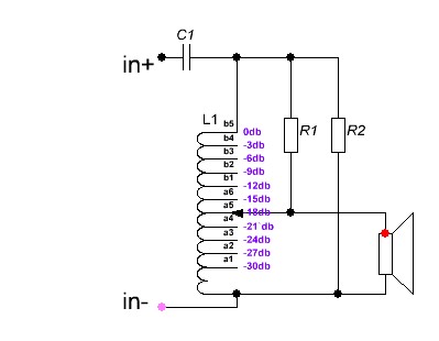

Ещё раз повторюсь: схема рабочая. Выполнена в одном моём проекте: разработка, моделирование, исполнение в железе, измерения и настройка. Не доверяете мне, хорошо, я написал, что схема (идея) не моя. Она реализована, например, в JBL D44000 Paragon, а также в JBL D55000 Everest, причём в последней модели резистор R1 (по моей схеме) они заменили даже RLC-цепочкой. А по поводу применения резисторов или, как Вы их называете, костылями, то, по-моему резисторы - самые линейные элементы фильтров и "вреда" от них минимальный.
Можно и так, но результат без резисторов будет отрицательный. Это не моя разработка. Что бы понять работу этого каскада нужно посмотреть в симуляторе. Без резисторов будет меняться добротность фильтра (с низкой стороны) и чем больше усиление, тем более высокая добротность, а также завал по высоким частотам, тоже, чем больше делитель, тем больше завал. Модель фильтра у меня есть в LTSpice. Cхема рабочая, это просто фрагмент. Катушку с отводами выполнял без сердечника, был вариант и сердечником из трансформаторного железа. Частота среза не изменяется , кроме параметров указанных выше.
Обычно резистивным делителем. Применял индуктивный делитель, но он нелинейный и чем больше коэффициент ослабления, тем больше нелинейность. Без дополнительных мер (добавление дополнительных элементов фильтра) ни к чему хорошему не приводит. Плюс: обладает дополнительными возможностями в коррекции ачх в сч-вч диапазоне.
