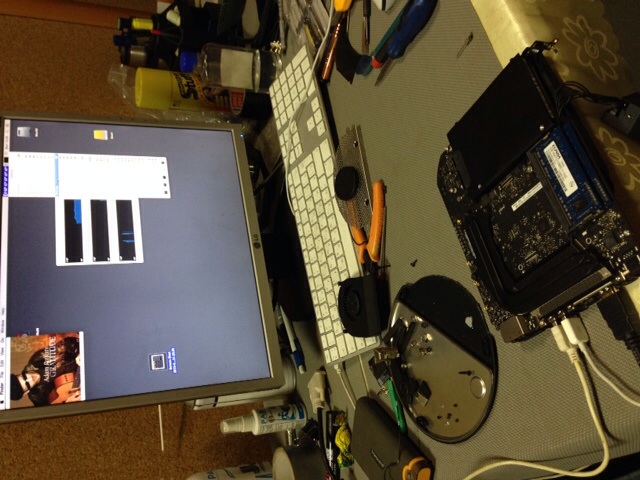

Zoo ответил в теме пользователя yurys в Цифровые источники и компьютерные технологии для аудио
Не слушал,разбирал на работе.Пробовал ещё включать мини уже в корпусе без вентилятора,поставил его вертикально на морду для лучшего охлаждения,крышку не ставил. Температура была 52-54 градуса.Главный вывод - можно отключать вентилятор,быстрого перегрева не будет. Между прочим,пульсации питания на клеммах вентилятора 200милливольт,при работающем вентиляторе,конечно.Не догадался посмотреть питание без вентилятора,гляну завтра. -
Я вытащил свой мини i7 из корпуса,снял вентилятор,разложил на столе,включил,запустил iTunes. Температура процессора ходит 48-50 градусов,дальше не идёт. -
