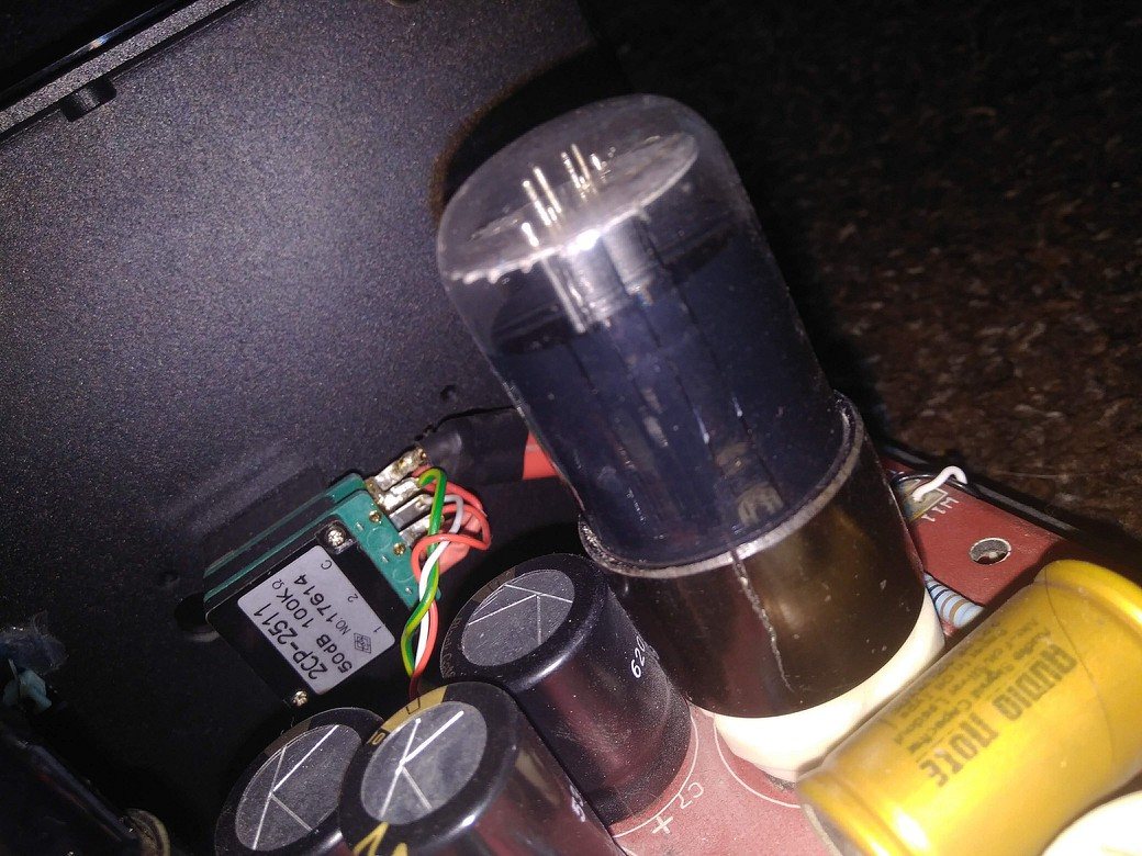

Забрался давеча в усь и обнаружил трещину на корпусе лампы (NOS Tung Sol 6SL7). Новую пару куплю в ближайшее время. Тем паче эта уже отработала более двух лет. Вопрос: может ли что то серьезно бабахнуть с последствиями для других элементов схемы или можно спокойно эксплуатировать эту "треснутую" до приезда новых ламп? Со звуком пока всё нормально.

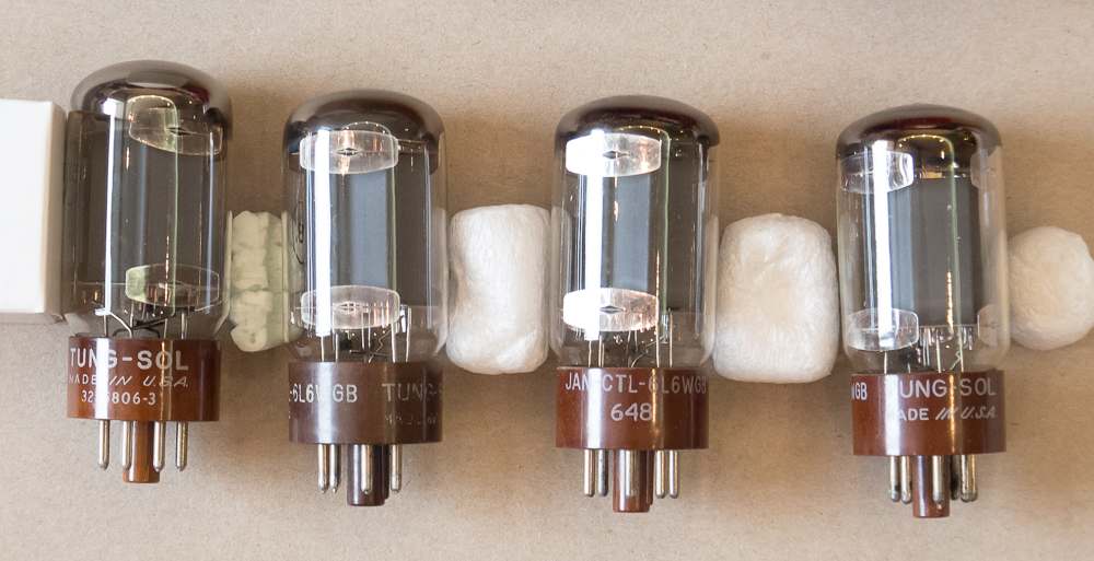

Спасибо за наводку. Тут и купил. Обошлось $300 + $35 за доставку. Дошло за 25 дней (USPS + почта России). Всё отмаркировано. Упаковано отлично. Один нюанс. Хотя я просил "Matched quad". По факту пришло две пары. На маркировке указаны токи: 210 мА для одной пары и 225 мА для другой. Правильно ли я понимаю, что для моего случая (однотакт, по две лампы в параллель на канал) это не проблема? Нужно просто на каждый канал по одной лампе из каждой пары?

То что на ebay сейчас, не внушает. А по ссылке есть похожее на нужное.И прилично дешевле. 5881/6L6WGB Tung Sol madeMATCHED PAIR New old stock, original box and white box. Wonderful tube which will sub for every 6L6 and 5881 type except for 6L6GC. These are the original Tung Sol made brownbase tubes which are scarce, and are considered the best 5881 ever made! Nice Gm match on these, and actually performance tested in an amp. Most pairs are labeled for other brands like RCA and DuMont but are Tung Sol made. Some have military labels as 6L6WGB, others are 5881 labels, but Tung Sol was the only manufacturer of this brown base tube. $149.00 per pair Это проверенные ребята? Думаю, что если захотят, четверку они смогут подобрать.
Ну пока получается так: Те, что стоят в усилителе сейчас - http://www.thetubestore.com/Tubes/6L6-5881-Tube-Types/Siemens-6L6WGB-made-by-JAN-Philips - 280$ за 4 шт. У этих я покупал. Никаких претензий. Tung Sol - https://www.tubedepot.com/products/5881-tung-sol - 480$ за 4 шт. Вот и 200$ hfpybws/ Тут вот - http://www.tubeampdoctor.com/en/shop_Tubes_amp_Accessoires_NOS_Rare_amp_Vintage/JAN_6L6WGB_5881_Tung_Sol_NOS_USA_3875 - вообще 700$. Больше я пока ничего не нахожу. Брать в России с рук непонятно что - опасаюсь, ибо помню, что бабка говорила попу. Опять же выше тут интересная переписка по продавцам с ебея. Если подскажите, варианты NOS Tung Sol за 200 или хотя бы за триста у приличного продавца - буду очень благодарен. Про замену 6SL7 подумаю наверно чуть позже. Tung Sol нахожу только новодельный. А NOS Муллард стоят как то очень бодренько.
