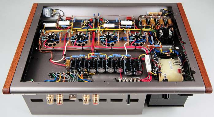

Уверен есть разные варианты, свой опишу ниже:
- Заменил проходные кондёры (они в стоке, там ну мягко говоря не "фильские")
- Заменил кондёры на "бастбусте" (поставил старенькую Виму мкр) стало гораздо деликатнее работать.
- Заменил кондёры в ОС на биполяр
- Заменил в катоде драйвера стоящий селиконовый полярник на полярник Элну керафайн
- Заменил шины питания (было последовательно "проводки", стало - "звезда" медная шина для силовой части и сигнальной)
- Провода с выхоных трансов и переключателя омности - напрямую к терминалам (посеребрёнка). Убираем эту метровую плеть к переключателю наушников.
- Косу на наушники можно оставить как контрольку.
- Ну и так для баловства, поставил фурутеховский силовой терминал. Просто потому что был.
Как результат, получаем аутентичный саунд но чуть более открытый и деликатный. Плюс фильская организация питания по ламповому феншую :)
