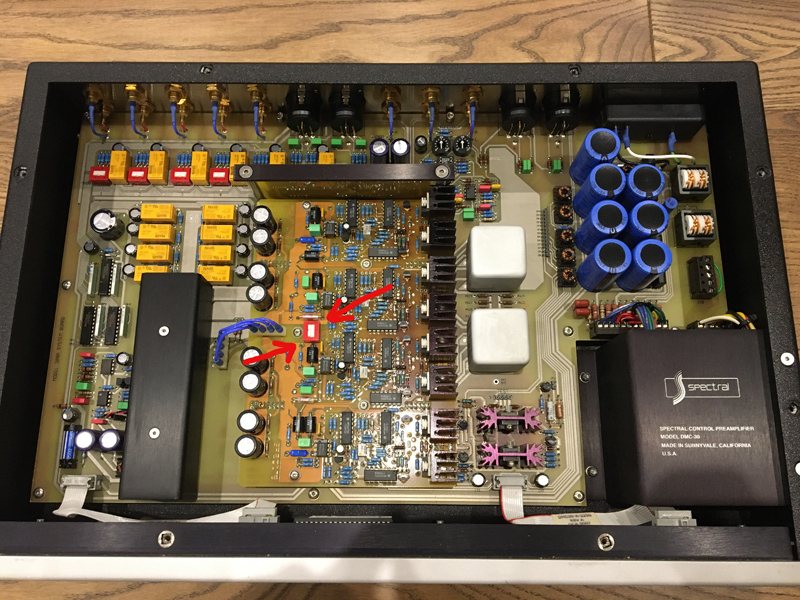

И ещё один вопрос есть.
Что это за переключатель на фото?
19 минут назад, Ramen сказал:
Если я не ошибаюсь, то с помощью этого набора переключателей устанавливается коэффициент усиления :rolleyes:
6 минут назад, ДимON сказал:
Если я не ошибаюсь, то с помощью их (набора переключателей) устанавливается коэффициент усиления :rolleyes:
Возможно вы имеете ввиду переключатели, которые расположены сверху и "привязаны" к входам. Если так, то да. Они прибавляют/убавляют 6 дцб.

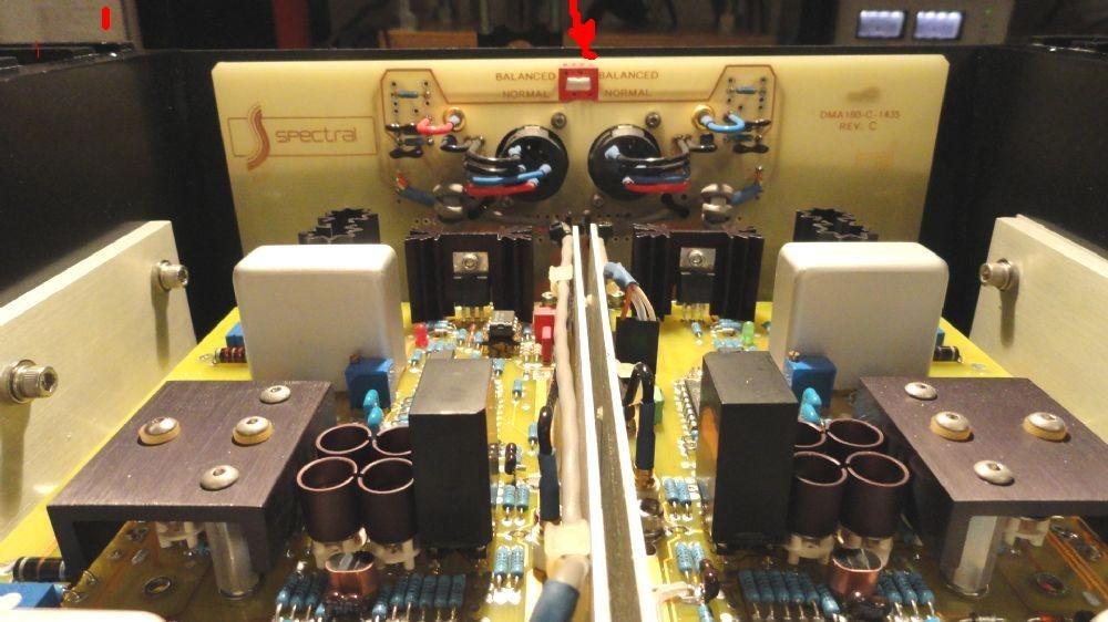

Очень хорошо и спасибо, у двоих нашлись за сутки и с первым решил все вопросы по выбору питания 100 230 240 вольт, но остались вопросы режимов-индикаторов на каждом канале коих два зеленый и красный, пока не изучал досконально их предназначение но хочется узнать, если есть информация напишите пожалуйста сюда или в личные.

Что индикаторы отсутствуют вы ошибаетесь но что модель старая правы, такая же и у меня старая но зато до сих пор их сравнивают с топовыми новоблоками 360  и оставляют себе старую модель :) .
Эти индикаторы(на фото стрелками обозначил) видно в включенном усилителе с снятой верхней крышкой, что странно у меня при переключении XLR светится зеленый еле еле, а при RCA красный только светится но ярко, вот и хочу разобраться что индикаторы сигнализируют, и в каком режиме они должны светится или гаснуть, мысли пока такие что при правильно настроеном bios транзисторов они либо оба должны светится либо оба погаснуть, это же интересно все знать в своей технике :)..

Пока не сравнивал так как пред рцашный десятый, но замерял у мощника все режимы у него на панели внутри по какой то издевке производителя переключатель входов rca-xlr  при включении rca входное сопротивление 100кОм при переключении в xlr входное 10кОм другая развязка..., вот на картинке этот переключатель который по моему мнению лучше бы был снаружи усилителя а не внутри чтобы каждый раз капот не открывать :).

В 11.03.2021 в 00:09, Moon1 сказал:
Разобрался, при правильном регулировании bios смещения диоды все должны еле еле светится, или один из них еле еле а второй не видно, днем вообще плохо видно.Но поймать режим тяжеловато так как напряжение в розетке плавает 227-233 вольта, по этому то зелененький еле горит то красненький, что нормально.
