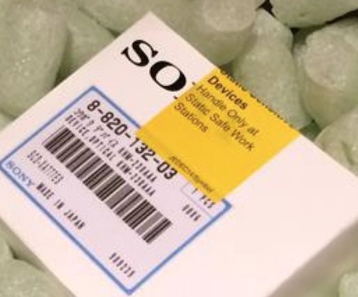

Есть дека  Sony  SCD XA9000ES
нужен  новый оригинальный пикап Sony KHM-230AAA
парт номер 8-820-132-09 или 8-820-132-03

Помощь в чем? Насчет 230aaa в официальных сервисах их давно уже нет и не будет. Вам путь на ebay, yahoo и подобные площадки. Там варианта два:  1. Китайский вариант: https://www.ebay.com/itm
Оригинальный механизм (упаковка) должен выглядеть примерно так: Ну судя по первому вашему посту, вы в теме. Вот, кстати механизм на Sony scd-xa5400es: https://www.ebay.com/itm/352624211
И место ей в музее неработающих экземпляров. А для ремонтников - "золотое дно" и... разумеется, шиикарный аппарат... ))
1. Китайский вариант: https://www.ebay.com/itm/153407134547?ul_ref=http%3A%2F%2Frover.ebay.com%2Frover%2F1%2F711-53200-19255-0%2F1%3Ficep_ff3%3D2%26pub%3D5574735181%26toolid%3D10001%26campid%3D5336086427%26icep_item%3D153407134547%26ipn%3Dpsmain%26icep_vectorid%3D229466%26kwid%3D902099%26mtid%3D824%26kw%3Dlg%26srcrot%3D711-53200-19255-0%26rvr_id%3D1917337621966%26rvr_ts%3Dd4cd354a1690a887b6963876ffbd0a60&ul_noapp=true
Дёшево. ХЗ что придёт, скорее всего будет работать но как???
2. «Типо» новый оригинал: https://www.ebay.com/itm/323731947549?ul_ref=http%3A%2F%2Frover.ebay.com%2Frover%2F1%2F711-53200-19255-0%2F1%3Ficep_ff3%3D2%26pub%3D5575084939%26toolid%3D10001%26campid%3D5338421115%26customid%3D1341a0a6-53da-11e9-b765-363336316565%26icep_item%3D323731947549%26ipn%3Dpsmain%26icep_vectorid%3D229466%26kwid%3D902099%26mtid%3D824%26kw%3Dlg%26srcrot%3D711-53200-19255-0%26rvr_id%3D1917340918055%26rvr_ts%3Dd4c98a471690ab1997f7cdd1ffbe7c81&ul_noapp=true
Дорого (даже очень). ХЗ что придёт , в оригинальную коробку легко могут положить «первый вариант» Что либо доказать будет проблематично. Но может и повезти и придёт и новый и оригинальный..»
Если все ок- установка подобной вещи особых трудностей не представляет.
я уже купил дорогой вариант ,но оказалась не полностью рабочей те SACD HYBRID  не читал
там целая история с этим немецким продавцом
коробка к стати была запечатана и внутри пикап лежал в пакетике
В сервисе на ленинском тоже не смогли настроить эту голову
также они выразили  сомнения что это оригинал от sony тк оригинальная коробка  на фото другая

Этот механизм, как я помню не нуждается в настройке. Там все должно работать «с завода». Так что либо работает, либо нет. Немцы (вернее,  немецкие продавцы) совсем «оборзели». Видимо, прикрываются «приличной» страной и большими ценами, а сами переупаковывают обычный китайский левяк. Много негативных отзывов в последнее время по этим «товарищам».
Связываться с официальными сервисными центрами (если там нет проверенных людей или знакомых) примерно как с «немцами» на eBay....легко могут что-то сломать/поцарапать, взять деньги за диагностику и ничего не делая вернуть аппарат.
Насчет чтения гибридников- в принципе должен читать. Это уже нормальный аппарат условно второго/третьего поколения. А не Sony scd-1/777es,  которые даже будучи  «новыми из коробки» читали диски как повезёт.
https://www.ebay.com/itm/352624211220?ul_ref=https%3A%2F%2Frover.ebay.com%2Frover%2F1%2F711-53200-19255-0%2F1%3Ftoolid%3D10029%26campId%3D5338399459%26customId%3Djtxe409kpm00h0ub00asb%26catId%3D293%26type%3D2%26ext%3D352624211220%26item%3D352624211220%26srcrot%3D711-53200-19255-0%26rvr_id%3D1917567829274%26rvr_ts%3Dd57c60391690a6887af50ea2ffdfe0cc&ul_noapp=true
Очень похожая внешняя упаковка.
Скорее всего маленькая белая коробочка - все очень похоже на «левак»
там на самом деле сам механизм из этой белой коробочки вообще не работал
тк сама площадка на которой диск крутится вообще выше стояла   и оптоблок не мог фокусироватья
оптоблок заработал на другом механизме
СD - отл
SACD простой отл
SACD HYBRID через пень колоду
И тут
решили покрутить резиcтор тока диода на бошке SACD
итог  SACD вообще перестал читать
CD читает теперь TOC  40сек  с тремя раскрутками диска  а до этого сразу считыывл
но сама голова cd  звучит отлично  лучше старой
Немцу этому сообщил что пикап не рабочий ,но он начал  советовать  типа в тест моде адаптировать
я ему  сообщил  что там нет адаптаций и есть  заключение сц  что пикап не рабочий
пока морозится
Они поэтому через PayPal оплату не принимают

Ну а зачем вы так «повелись»:  высокая цена, непонятная (неоригинальная) упаковка, отсутсвие PayPal, чтобы замести следы...? Понимаю вопрос риторический...
Крутить «голову» - конечно не самый лучший вариант.
Я не очень понимаю, что вы хотите получить в итоге:
-найти мастера, который «подкрутит/настроит» то, что уже куплено.
-найти новый механизм (точно оригинальный) Вложиться и оставить себе, чтобы слушать музыку дальше.
-бюджетно починить и продать все «нафиг».

хочу  найти новый механизм (точно оригинальный) Вложиться и оставить себе, чтобы слушать музыку дальше.
дека хорошо звучит
регулировать sacd резистор вообще нельзя как выяснилось
диод умирает и на этом все заканчивается
вдобавок  еще начались проблемы чтения TOC  СD  после этого
может  при регулировки  sacd диод  " поджарил"  кристал
По поводу коробки сразу  не погрузился в вопрос упаковки,  а этот продавец заверил что это оригинал
На самом деле началась с ней проблема 2015г  -  при включении деки   на холодную она читала все  гибридные диски ,но при  работе 15-20мин  начались проблемы с чтением гибридных sacd
те  из 10 дисков  читались только 3 например   Начались замены Khm-230  с рабочей деки SCD 770QS ,но так полностью восстановить  чтение  sacd  пока не удалось
Было подозрение на проблемы прогрева чипа  1881  на RF board   и для  теста платы была куплена дека XA333ES в качестве  донора  , но при одинаковой схемотехнике  этих плат они не стыкуются с разными майн бордами  как выяснилось
Примечательно что у XA333ES тоже оказались проблемы с чтением гибридов   те не все  гибриды читает  ,а те которые читает при прогреве  15-20мин  также чтение также ухудшается  или прекращается  вообще.   там тоже умер KHM-230 для sacd hybrid

Тогда, наверное имеет смысл пока купить неоригинальную бошку (нормальную, не крученную) за 40$, чтобы хоть все работало как вы описали выше (cd и простые sacd диски)
Так как поиски оригинала могут затянутся, а музыку хочется слушать сейчас.
Но с учётом того, как поспешно «принимался и продвигался» стандарт sacd и 9000es всё-таки достаточно ранняя модель-расчитывать, что он будет беспроблемно играть все диски-я бы не стал (даже при замене механизма)
